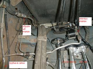

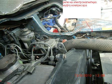

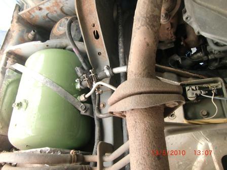

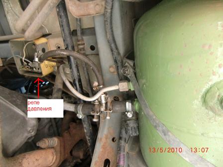

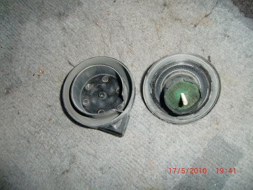

ruslan Опубликовано 13 мая, 2010 Жалоба Опубликовано 13 мая, 2010 (изменено) Ресивер и реле давления: Ресивер стоит вместо заднего испарителя (кондёра): Ресивер был раньше заправочным баллоном Хлодогена, в любых СТО где заправляют кондёры, они валяются! Реле соединенно: два центральных(силовые) провода компрессор-аккумулятор, обмотка реле: клапан ТНВД (чтоб при выключеном зажигании невключался компресор, ато либо абмотка згорит, либо акум сдохнет) и реле давления (реле давления работает через минус(заземленно)если давление упало ниже 6 бар и не выше 8 бар, то есть рабочее давление компрессора выставлено от 6 до 8 бар: Само собой сразу поставил дудки паровозные: Там видно обратный клапан (туда дуй-обратно Х...) и электромагнитный клапан, раньше они работали для штатного холодильника Ииии, вот Класс (мне нравится) P.S. ИМХО, по мне лучше уверенность в дороге, чем одно месячный комфорт... Реле давления я поменял, поставил от обычного компресора, и убрал его в район акамулятора, потому как там реле хапает грязь и контакты несрабатывают. Изменено 5 декабря, 2011 пользователем ruslan Цитата

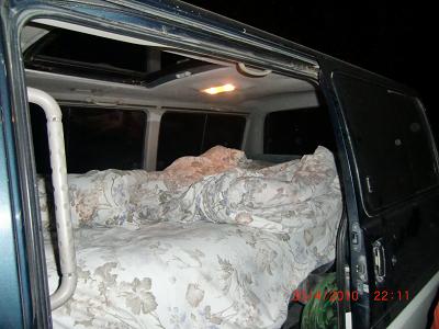

ruslan Опубликовано 13 мая, 2010 Автор Жалоба Опубликовано 13 мая, 2010 (изменено) Вот схема подсоеденения(я не спец по рисованию) если что не так поправте, если что непонятно спрасите! Я часто езжу на покатухи Грязь-надо спускать давление в шинах. Пески-надо спускать давление в шинах. Колесо спустило(тупо подкачать) Надо накачать... Пыль на панели уже одолела... очень удобно сдувать её (как на фурах, у них штатно такой пистолет висит) матрас в машине надувать (спальное место делать): Воздушный сигнал (бибикать, чтоб все в обморок падали) А началось всё здесь И надоело мне обслуживать кондёр, накладно получается, а чтоб не простаивали механизмы, решил их приспособить Обошлось мне это удовольствие в 500 деревянных, купил, шланг и пистолет подкачки Один полный день под машиной ковырялся . Изменено 20 ноября, 2012 пользователем ruslan Цитата

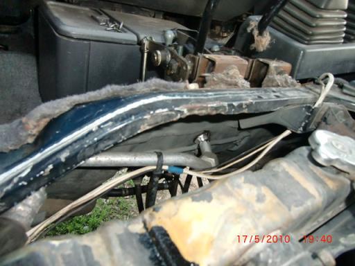

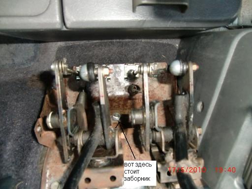

ruslan Опубликовано 17 мая, 2010 Автор Жалоба Опубликовано 17 мая, 2010 Фильтр от простого компрессора: В районе кулис (рычаги переключения КПП) под обшивкой, просверлил дыру, туда вставил родную трубку заборника компресора: С другой стороны (со стороны ДВС): 3 Цитата

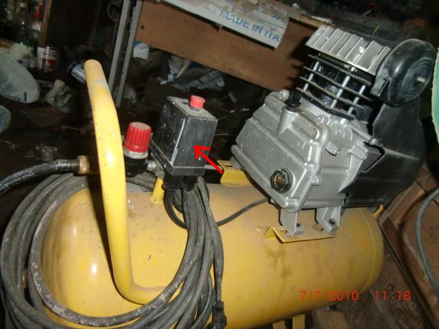

прапор Опубликовано 7 июля, 2010 Жалоба Опубликовано 7 июля, 2010 Ещё вопросик: что это за реле давления и где можно им разжиться Цитата
ruslan Опубликовано 7 июля, 2010 Автор Жалоба Опубликовано 7 июля, 2010 На обычных 220 вольтовых компрессорах стоит такая приблуда, обычно сверху, и кней потходят 2 провода, один "вилка"(разетка), а второй на сам электромотор компрессора, и ещё на релюхе стоит сверху кнопка(красная) верх-вниз (вкл-выкл) Цитата
прапор Опубликовано 7 июля, 2010 Жалоба Опубликовано 7 июля, 2010 ruslan а как к 12v адаптировал. Извини если туплю, в электрике слабоват . Цитата
ruslan Опубликовано 7 июля, 2010 Автор Жалоба Опубликовано 7 июля, 2010 А какая разница между проводом на 12вольт и 220вольт? некакой!, и тупо соеденяеш концы. плюсовой с акамулятора на реле-с реле на сам компресор(тока не забуть предохранитель поставить). кароче, найдёщ такое реле, разбири, и пойми смысл его работы, если поймёш, то все вопросы отподут. Цитата
