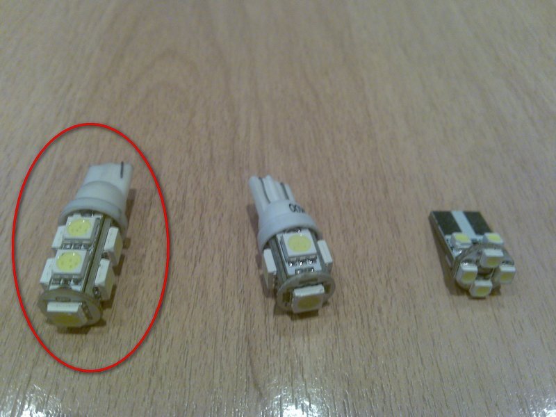

DisUrich Опубликовано 16 ноября, 2011 Жалоба Опубликовано 16 ноября, 2011 Повеселю немного форумчан... Короче у меня в противотуманках плохая герметичность и галогенки горят часто, решил поставить светодиодные H3. Пока ставил, спалил 2 лампочки, а они, цуко, дорогие по 300 р. за штуку. Оказалось, что светодиодна в посадочном месте упиралась контактом в отражатель и.. все, я даже не успевал понять как что происходило ))). Поскольку человек я любопытный, распаял лампочку и увидел, что внутри сгорело нечто для меня непонятное. Предположил, что там был проводок, но скорее всего эта "бабышечка" как на картинке. Светодиоды похоже целые, думаю, что если впаять такую обратно, лампа может загореться. Господа электрики, посмотрите внимательно, может получится чудо. Интерес уже чисто спортивный ))) Цитата
saveliy Опубликовано 16 ноября, 2011 Жалоба Опубликовано 16 ноября, 2011 Эта "бабышечка" - резистор. Если он сгорел, т.е. в пепел, то нифига там целого не останется. Он, как правило, ограничивает ток на сами диоды. Ну а если он выгорел, значит ток был запредельным. Чудес не бывает... Цитата
Shadow from St.Peterburg Опубликовано 16 ноября, 2011 Жалоба Опубликовано 16 ноября, 2011 saveliy, Прибор, защищенный плавким предохранителем, перегорает первым, успевая защитить предохранитель от сгорания. (с) Законы Мерфи Цитата
Boxer420 Опубликовано 17 ноября, 2011 Жалоба Опубликовано 17 ноября, 2011 Я бы попробовал перепаять, тоже ведь интересно. делов то, дольше паяльник разогревать Цитата
saveliy Опубликовано 17 ноября, 2011 Жалоба Опубликовано 17 ноября, 2011 Ога-ога... А сопротивление резистора вы знаете? Там цветовая маркировка на корпусе, так вот она у разных фирм разная. Можно, конечно, выпаять из живой лампы и померить. Или даже его попробовать впаять в сгоревшую. Сейчас смотрю на эти фотки ламп и вот какая мысль у меня появляется. Могло коротить сразу после резистора. Если так, то диоды останутся живыми. Цитата
Boxer420 Опубликовано 17 ноября, 2011 Жалоба Опубликовано 17 ноября, 2011 так резистор с цветной маркировкой идет на светодиод торцевой, а на другие там стоят SMD резисторы Цитата
DisUrich Опубликовано 17 ноября, 2011 Жалоба Опубликовано 17 ноября, 2011 (изменено) В 17.11.2011 в 08:00, saveliy сказал: Ога-ога... А сопротивление резистора вы знаете? Там цветовая маркировка на корпусе, так вот она у разных фирм разная. Можно, конечно, выпаять из живой лампы и померить. Или даже его попробовать впаять в сгоревшую. Сейчас смотрю на эти фотки ламп и вот какая мысль у меня появляется. Могло коротить сразу после резистора. Если так, то диоды останутся живыми. Скорее всего коротышь как раз на этот резистор пришелся. Ток-то сильный, думаю светодиоды тоже погорели бы не слабо и было бы визуально видно. Вот а где можно поискать такой резистор с такой маркировочкой? Заодно погуглю "резистор" в самообразовательных целях ))) Погуглил, SDM резисторы в лампочке тоже есть пара штук, но они тоже вроде целые. Мля, не обломаюсь, распаяю живую лампу ))) Изменено 17 ноября, 2011 пользователем dison Цитата
Boxer420 Опубликовано 17 ноября, 2011 Жалоба Опубликовано 17 ноября, 2011 Резистор можно в любом магазине радиодеталей купить, цена вопроса менее рубля за штуку Цитата
DisUrich Опубликовано 18 ноября, 2011 Жалоба Опубликовано 18 ноября, 2011 Преприятно ) И, я так понимаю, впаивать их можно любой стороной? Цитата
saveliy Опубликовано 18 ноября, 2011 Жалоба Опубликовано 18 ноября, 2011 Абсолютно. Это-ж тупо сопротивление. У него полярности не бывает. Цитата
Boxer420 Опубликовано 18 ноября, 2011 Жалоба Опубликовано 18 ноября, 2011 Простой резистор–да, а SMD незнаю Цитата

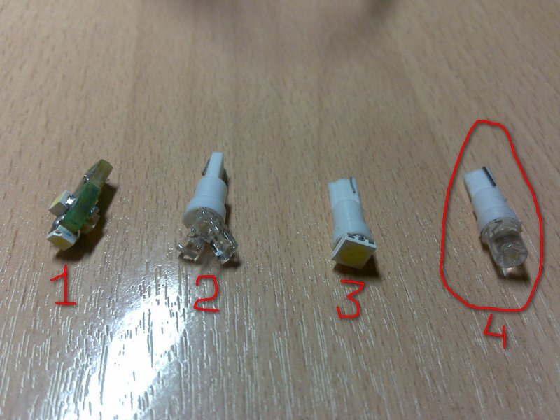

АЛЕКСЕЙ222 Опубликовано 3 декабря, 2011 Жалоба Опубликовано 3 декабря, 2011 Лампы светодиодные обычные из магазина и не дорогие.Может поэтому и перегорают.Напряжение на них я так понимаю должно быть в районе 12 в.,а там скачки и до 15 бывают. В панели приборов стоят лампочки которые обведены.Потихоньку сначала начинают моргать затем перегорают.Правда только часть .Сейчас проходят естественный отбор. Цитата
Boxer420 Опубликовано 3 декабря, 2011 Жалоба Опубликовано 3 декабря, 2011 А я задумал с паяльником туда залесть, купил в радиодеталях с/диоды СМД, пошарил в инете, и решился, только еще думаю какие резисторы лучше ставить, какого сопротивления. Цитата
