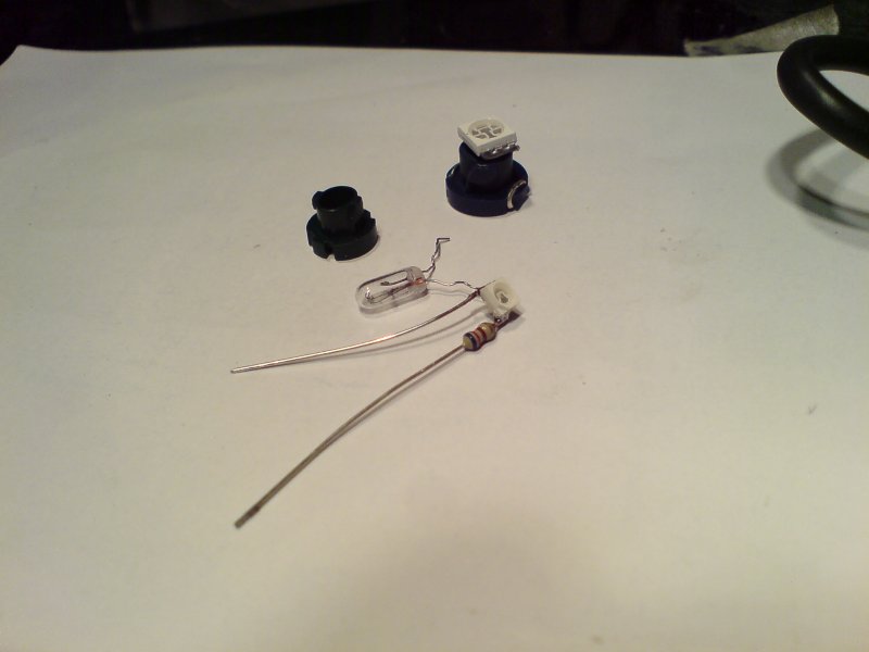

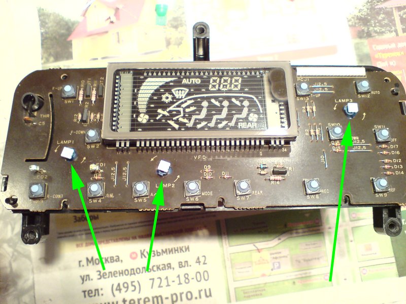

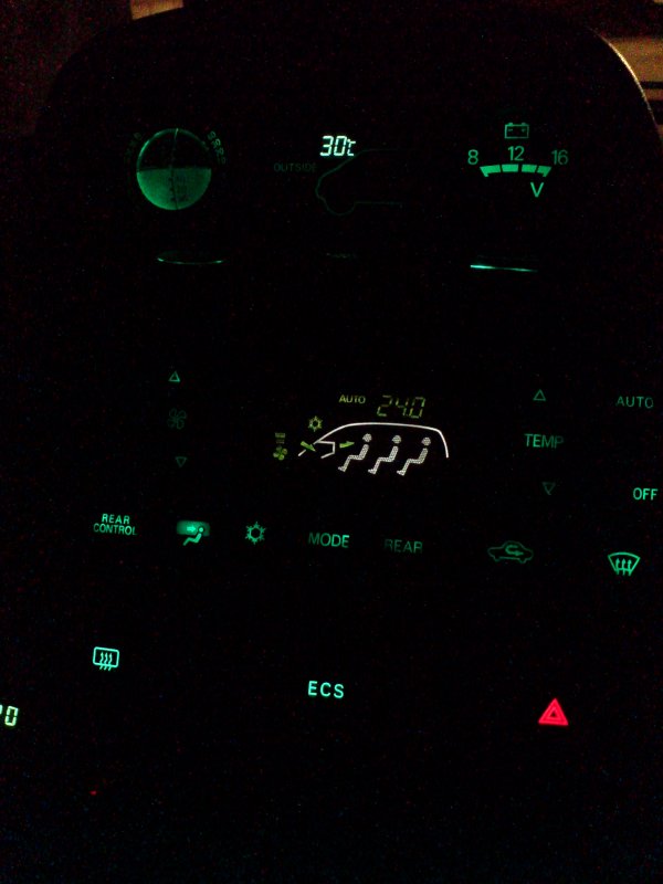

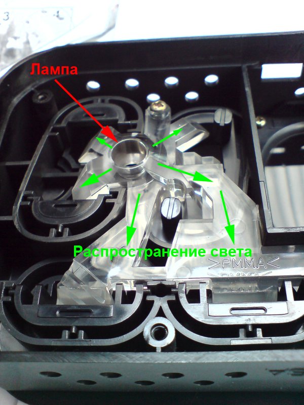

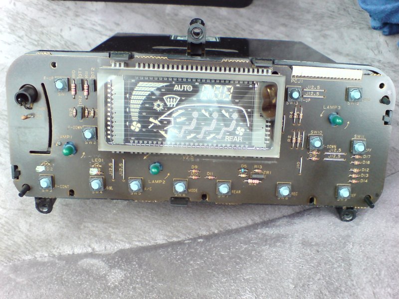

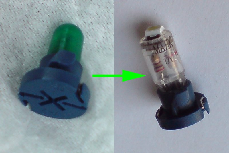

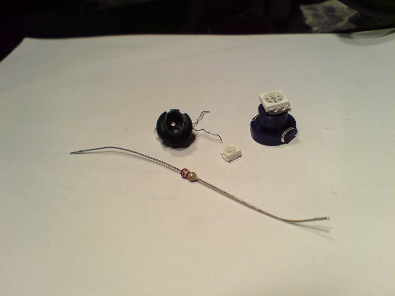

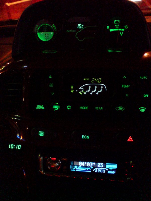

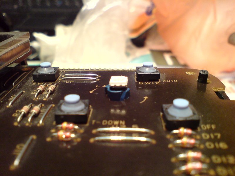

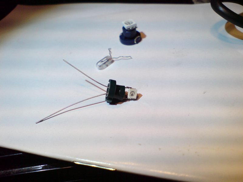

serjik008 Опубликовано 14 марта, 2012 Жалоба Опубликовано 14 марта, 2012 Вот, значит, закончил я со своим ГБО опус писать, можно вернуться к недосказанному. Светодиодомания и меня проглотила в процессе ремонта и разборки центральной панели. Итак в "хренометр" и вольтметр были поставлены зелёные лампы, которые любезно посоветовал выше dragon. Термометр (индикатор наружной температуры воздуха) был отремонтирован. Осталось подсветить климу и кнопки. Клима изначально имеет 3 точки подсветки малюсенькими лампочками с зелёными гандонами в синих цоколях: Сразу хочу предостеречь: зелёные гандоны с большей степенью вероятности живыми снять с лампочки не получится - прикипают, равно как и купить такие в магазинах для ТАЗиков - дело бесперспективное. Но светодиоды нынче - это наше всё! Для замены этих ламп можно попробовать купить готовое изделие, которое даже засовывается в цоколь: Однако выше уже писалось о проблеме, с которой вы столкнётесь. Повторюсь, свет в климе распространяется по световодам и должен идти во все стороны от источника, что обеспечивает лампа накаливания с презервативом, но не представленное выше китайское изделие "Маяк" и иже с ним по двум причинам: 1. "изделие" слишком высокое даже после доработки напильником, 2. угол рассеивания маловат - для точечной подсветки хорошо, для наших целей - получалась фигня. Именно поэтому мы с Павлом приобрели на митинке трёхточечные SMD светодиоды с большим углом рассеивания и одноточечные для кнопок, а также резисторы. И спаяли более компактные конструкции. Если уж переводить на светодиоды, то всё. Поэтому параллельно были извлечены все кнопки: Некоторые из них имеют 1 лампу подсветки, некоторые две (непосредственно подсветка и индикация включения): Родные лампочки кнопок ещё меньше, чем от климата. Цоколи тоже меньше: Слева родная лампа накаливания из кнопки, справа - готовый "фонарь" для климы из трехточечного SMD светодиода зелёного свечения. Обратите внимание - как компактно получилось по высоте. В кнопочные цоколи внедряем маленькие одноточечные светодиоды (трехточечные туда не лезут, да и эти, как показала практика светят на 100 баллов, куда же ещё ярче): Светодиод иногда приходится повернуть в правильную сторону, чтобы светил куда надо. Когда кнопки будут в руках - поймёте. Как видите готовое решение по высоте оказалось на уровне с оригиналом. Поскольку процедуру паяния изделий удобнее проделывать дома, то чтобы не таскаться к машине, и сразу поставить светодиоды правильно "плюсом к плюсу" привожу схемку (обратите внимание, кнопки перевёрнуты!): И вот долгожданная инсталляция, место "ламп накаливания с гандонами" занимают светодиоды: Получилось в высшей степени компактно, китайский "маяк" и изделия иже с ним отдыхают: Результат оправдал все ожидания! Даже в светлое время суток подсветку отлично видно: В ночное время - вообще чума. У меня стоит регулировка якрости. Выставив её где-то на 30% от максимума всё отлично видно. Такая яркость соизмерима с панелью приборов (которая пока на светодиоды не переведена) при 100% яркости. Глаза в тёмное время не слепит, к хорошему быстро привыкаешь. Теперь панель приборов кажется полным отстоем - нихрена не видно, будет следующая на очереди. Слева - 30%, посередине и справа - 100% яркости. Езжу примерно с 50-75% яркости, иногда приходится выкрутить на 100, чтобы считать с панели приборов, например, пройденный километраж. P.S. Кому понравилось и от нас недалеко, можем напаять таких светодиодных решений, т.к. купили их с Павлом много. @-=MAXDIE=-, респект за подробный отчёт!!! Два вопроса: 1) называние трёхточечных диодов (производитель, модель)? 2) резистор какого сопротивления применялся? Цитата

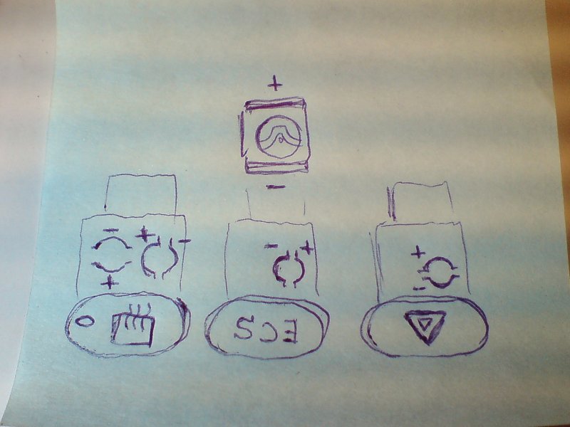

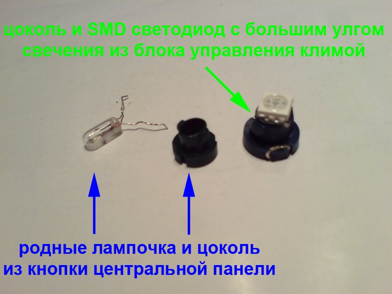

dmig Опубликовано 25 сентября, 2012 Жалоба Опубликовано 25 сентября, 2012 "трёхточечные" диоды -- это smd размера 5050. ни у кого не сохранилось схемы с полярностью контактов в приборке? немного позже выложу фотки своего колхоза -- заказал из китая светодиоды и резисторы (мешками), сейчас делаю подсветку. Цитата

dmig Опубликовано 28 ноября, 2012 Жалоба Опубликовано 28 ноября, 2012 , чтобы диоды не сгорали, достаточно правильно рассчитать сопротивления. Посмотрите в кнопку водительского стеклоподъёмника, панель заднего кондея: там с завода светодиоды стоят. И никаких драйверов -- они включены в 12в через сопротивления. Цитата
dmig Опубликовано 28 ноября, 2012 Жалоба Опубликовано 28 ноября, 2012 (изменено) Обещал выложить фото и не выложил! Исправляюсь: https://plus.google....CLDsx-fT_c-I2QE Нашлись не все фотки, но видно, на что менял лампочки. Получились самодельные лампы с цоколем Т5. В индикаторе коробки разрезал дорожки и впаял туда сопротивления. Хотя были мысли не трогать плату, а изготовить свою. В подсветку приборки вставил 5-диодные, рекомендованные в начале темы. Первый нюанс: 2 лампочки всё таки оставил на местах -- пустой бак и SRS. На месте первой светодиод горел постоянно, чуть ярче при пустом баке, на месте второй -- тоже, хоть и тускло. Второй нюанс: жёлтые светодиоды светят менее ярко чем белые/синие/зелёные/красные. Лучше на их места ставить белые -- цветовая маска окрасит их в правильный цвет. Третий нюанс: чтобы сменить цвет индикатора, придётся ковырять цветовую маску. Хотел раскрасить индикатор коробки (L, 2, D зелёным, P, N синим, R красным) -- не тут то было, зелёная маска категорически не пропускает красный цвет, не очень охотно пропускает синий. Четвёртый нюанс: у индикатора АКПП "R" обратная полярность Изменено 28 ноября, 2012 пользователем dmig Цитата

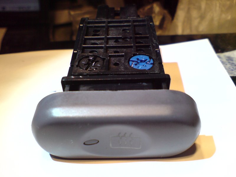

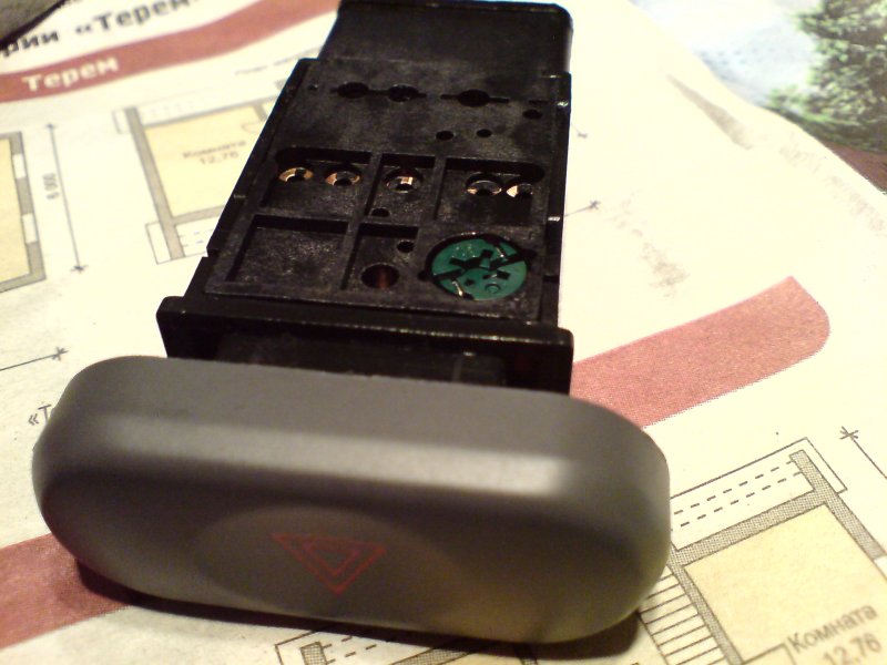

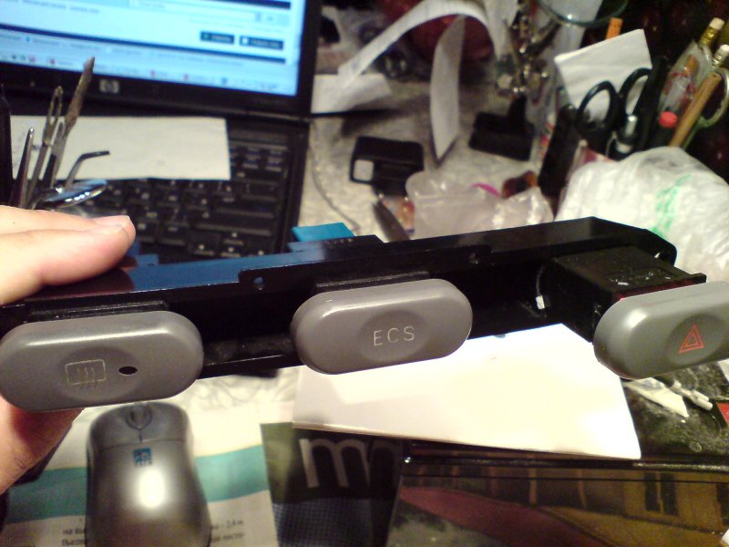

lenin Опубликовано 19 марта, 2015 Жалоба Опубликовано 19 марта, 2015 Приветствую! Дурацкий вопрос. Народ, а как вы сами кнопки аварийки и обогрева из планки выковыривали? Нехотят блин вылазить, а курочить сильно-жалко.... Цитата
dragon Опубликовано 19 марта, 2015 Автор Жалоба Опубликовано 19 марта, 2015 @lenin, снимаешь хренометр 2 болта, под ним 3 болта + подстаканник 2 болта, снимаешь всю центральную часть, там с обратной стороны на 2х шурупах прикручена планка с 3мя кнопками - её снимаешь, только после этого аккуратно отогнув стопор кнопка выйдет из планки Цитата
dragon Опубликовано 19 марта, 2015 Автор Жалоба Опубликовано 19 марта, 2015 (изменено) На планке со стороны самой кнопки по краям есть щелки , надо одновременно с двух сторон слегка отогнуть стенки самой планки , отодвинув их от кнопки и надавить со стороны разъема на кнопу, она и вывалится Изменено 19 марта, 2015 пользователем dragon Цитата
lenin Опубликовано 20 марта, 2015 Жалоба Опубликовано 20 марта, 2015 На планке со стороны самой кнопки по краям есть щелки , надо одновременно с двух сторон слегка отогнуть стенки самой планки , отодвинув их от кнопки и надавить со стороны разъема на кнопу, она и вывалится Ясно, спасибо. До планки то я без проблем добрался, а вот с какой стороны защелки не понял. теперь ясно) Цитата
