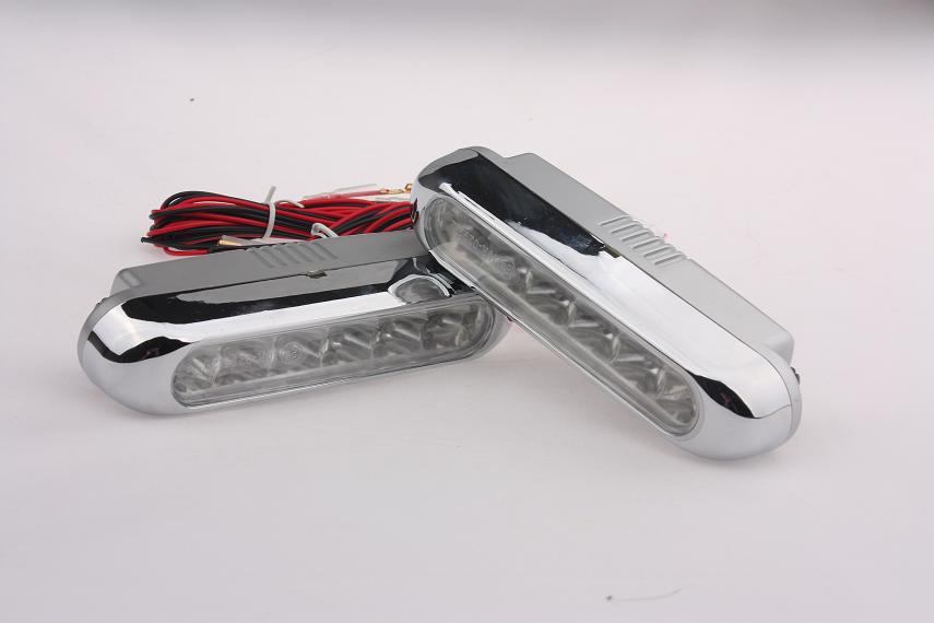

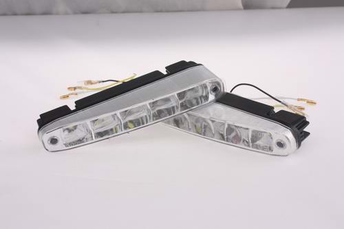

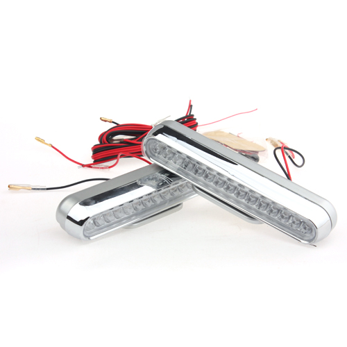

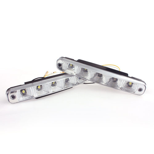

Серега Опубликовано 28 мая, 2010 Жалоба Опубликовано 28 мая, 2010 (изменено) Вот и китайцы подсуетились к нашей теме. Кое где пунктуация и орфография из релиза сохранена, придает особенный колорит Компания ОLLO представила новые продукты: светодиодные фары дневного света. Эти продукты сердито и дёшево. наш новый сайт: www.daytime-running-lights-led.com В следущее светодиодная фара дневного света фото и описание ,например : Тип: OLLO-1517 24 LED 12LED x 2 SIZE: 150mm x 49mm x 37 mm Цена: 14 $ /комплект Тип: OLLO-1706 Hight Power LED 1W X 5 LEDs SIZE: 160mm x 23mm x 35 mm Цена: 35 $/комплект Тип : OLLO-1705 Hight Power LED 1W X 5 LEDs SIZE: 185mm x 25mm x 28 mm Цена: 35 $ /комплект Тип : OLLO-1521 15*2 LED SIZE: 160mm x 28mm x 40 mm Цена: 15 $ /комплект Технические характеристики светодиодных дневных фар LED DRL 1) Номинальное рабочее напряжение: DC 12V и 24V 2) Номинальный рабочий ток: 0.88A и 0.44A 3) Номинальная потребляемая мощность: 10.56W 4) Максимальная температура поверхности: ? 50 ? Светодиодная технология: 1) Температура цвета свечения: 6000К-7000K 2) Мощность каждого светодиода: 1W 3) Рабочий ток: ? 300 мА 4) Яркость от 70 до 90 Л.М. Наша компания надеется ,что вам понправятся нашы новые светодиодные фары дневного света. Вообщем цены привлекательные - точно привлекательнее Хелловского комплекта. НО! как понял я это только сами фонари, управляющию электрику (автоматическую) нужно самому изобретать, либо вешать на габариты или отдельную кнопку. И еще возможно ценник на комплекты перепутан, потому что странно то, что на меньшее количество диодов цена за комплект в два раза ниже. Может быть сами диоды разные. Ручное управление. С габаритами можно по такой схеме: габариты включил - загорелись ходовые огни, включил фары - через реле разрыв и ходовые гаснут, чтобы ночью глаз встречке не вырывать. Мысль у меня приспособить под фары, где идут усы от накладной верхней решетки, нужно померить размеры и не закрывается ли дугой. Изменено 28 мая, 2010 пользователем Серега Цитата

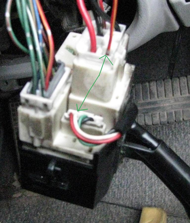

мощный Опубликовано 2 июня, 2010 Жалоба Опубликовано 2 июня, 2010 (изменено) Для автомобилей с автоматическим светом нужно соединить на подрулевом переключателе провод белого цвета с проводом красного с желтой полосой.В этом случае в положении AUTO горит или ближний или дальний постоянно, а подсветка "башни" притухает от датчика света.Будьте внимательны т.к. зуммер включенного света не будет работать, а при выключении зажигания свет не выключается.Либо пустить эту перемычку через Н/Р (нормально разомкнутое) реле и запитать его от разъема датчика руля,провод черный с белой полосой "+" а черный "-".На автомобилях без автосвета нужно через такое же реле подать через тумблер минус"-" на красный провод с желтой полосой. Изменено 10 ноября, 2011 пользователем мощный Цитата
