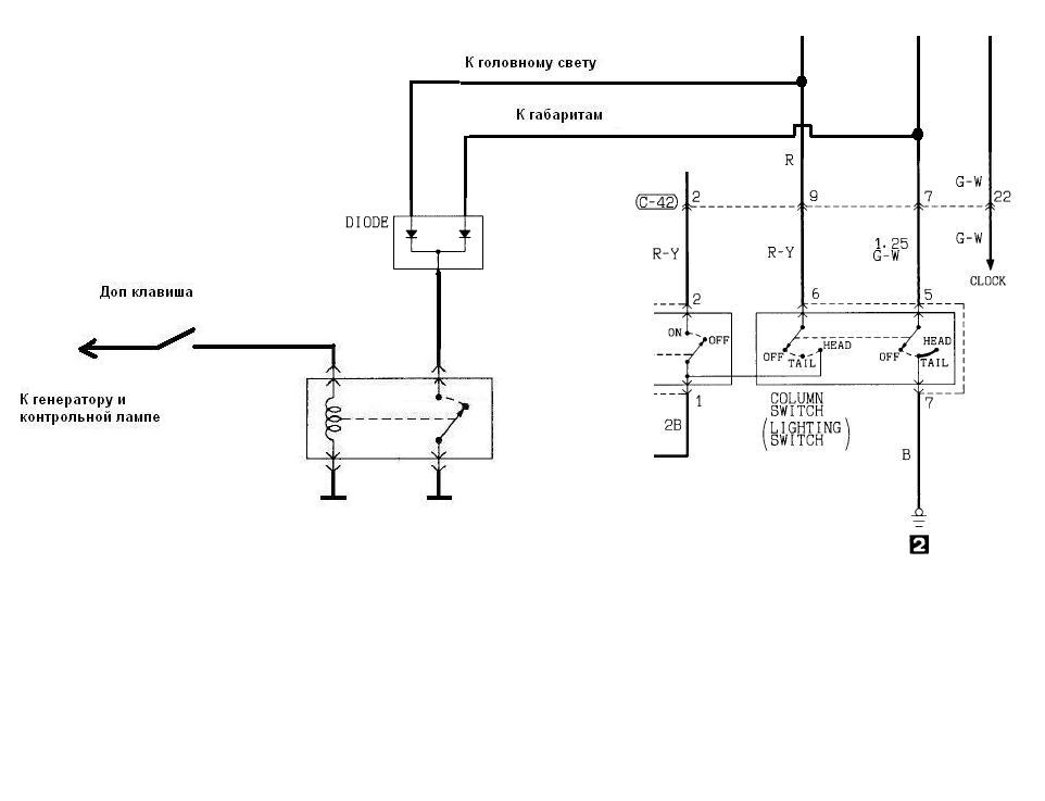

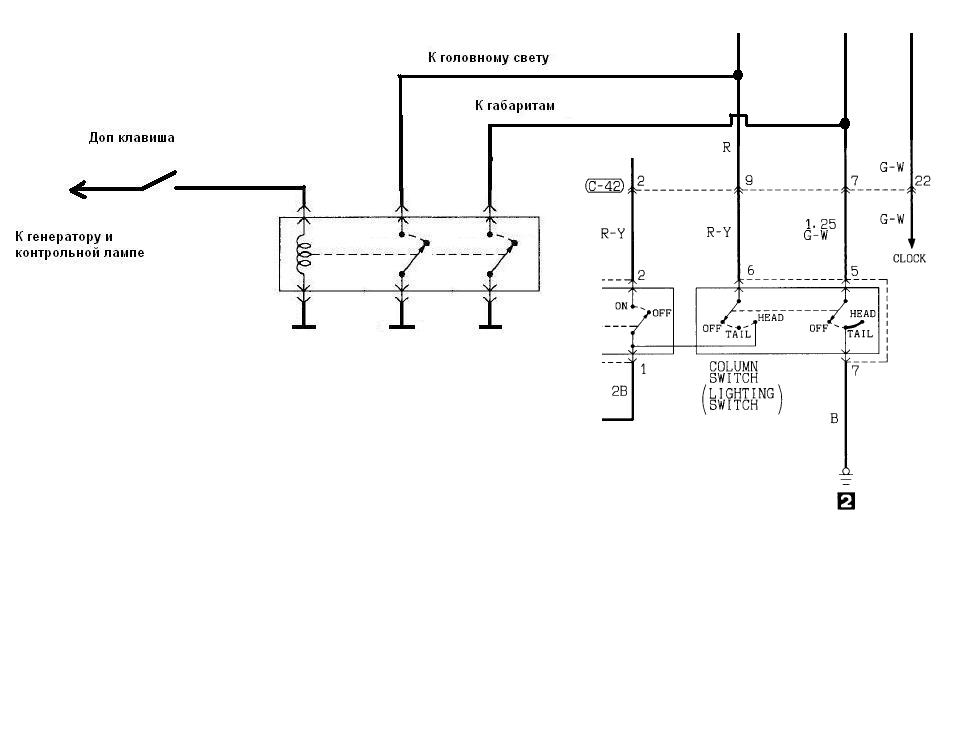

Кулибин Опубликовано 26 ноября, 2010 Жалоба Опубликовано 26 ноября, 2010 (изменено) Я мож чего не понимаю, но это все решается одной-двумя клавишами, и несколькими реле (если обычное автомобильное то два-четыре, если похитрее - то можно и одним обойтись). А отправной точкой берем все тот-же вывод генератора, на контрольную лампу. Через доп. клавишу, для отключения "автосвета" когда не надо. Что касается того, как сделать чтобы часы, башня и прочее не притухало днем - режем один провод и через вторую клавишу (или реле, на выбор). Попробую схему накидать в чем нибудь... Изменено 26 ноября, 2010 пользователем Кулибин Цитата
vol Опубликовано 26 ноября, 2010 Жалоба Опубликовано 26 ноября, 2010 Цитата А отправной точкой берем все тот-же вывод генератора... Вот именно так и включаются дневные ходовые огни на всех авто,где они стоят с завода... А выключаются при вкл.габаритов или ближнего света. В качестве ходовых огней можно приспособить полоску светодиодов мощных, разместив их в бампере. На рестайлинговой булке, например, в углублениях бампера где решетки стоят вместо туманок... Цитата
Кулибин Опубликовано 26 ноября, 2010 Жалоба Опубликовано 26 ноября, 2010 (изменено) Вот Вам на скорую руку) Доп. клавиша - для отключения "автосвета", когда не надо. или так Кусок родной схемы справа - это подрулевой переключатель. Токи по этим проводам небольшие, ибо управляем только обмотками двух реле. Чтобы часы, башня и прочее не притухало днем - режем еще один провод (видим крайний с надписью "CLOCK"?) и через вторую клавишу (или еще одно реле). Сорри за качество, минут за 10 копипастом наисовал ) P.S. И все это можно реализовать в предохранительном блоке под капотом! (3 диода и 1 реле, потом прокомментирую) Изменено 26 ноября, 2010 пользователем Кулибин Цитата

Кулибин Опубликовано 27 ноября, 2010 Жалоба Опубликовано 27 ноября, 2010 (изменено) Не, не интересно) Ибо включенные последовательно они горят в пол-накала, желтые такие... Грустно совсем, и их видно не особо. Каждый день такое вижу, ибо у меня один проводок на левой фаре отходит, залезть некогда. Да и слишком геморно рубить два провода на одной фаре, чтобы отключить плюс с одного провода и кинуть его на другой, отключив массу. Изменено 27 ноября, 2010 пользователем Кулибин Цитата
