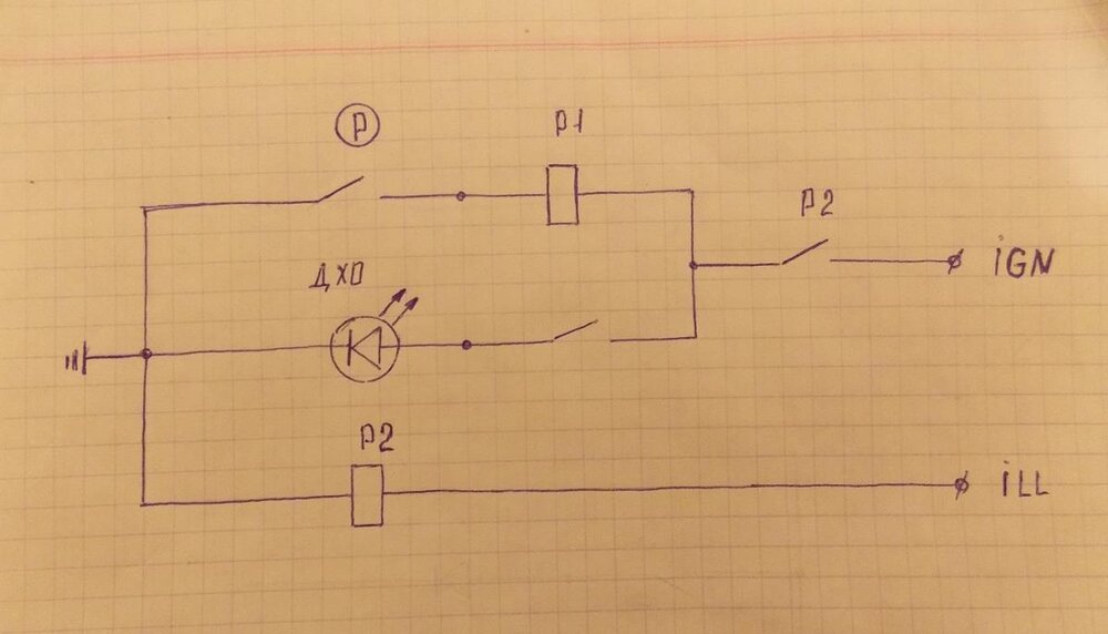

badwore Опубликовано 16 декабря, 2010 Жалоба Опубликовано 16 декабря, 2010 (изменено) vizit, вот те схемка для включения противотуманок автоматически в положении ключа ON 1. штатная работа не нарушается 2. автоматическое включение без габаритов будет работать только если кнопка противотуманок нажата (то есть можно отключить эту фичу) 3. диоды общего применения типа 1N4001 4. релюшка стоит в блоке предохранителей под капотом, полагаю там все и сделать Изменено 16 декабря, 2010 пользователем badwore Цитата

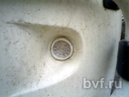

Zozo Опубликовано 16 декабря, 2010 Жалоба Опубликовано 16 декабря, 2010 Zozo, от чего такие фары взял? цена вопроса? Значится рассказываю, как-то (еще летом) узнал о готовящихся нововведениях в ПДД (в части касающейся DRL). Обратил внимание на ничем (на мой взгляд) необоснованные решеточки в бампере, ну и решил, что мои DRL будут именно там, (высота соответствует примерно - расположению глаз встречных водителей "полотеров" а это как раз то, что мне и надо). в магазине попались под руку налобные фонари "Эра" (светодиодные 25 шт.) по размеру подходящие к имеющимся отверстиям, и были немедленно приобретены. От них мне были нужны только корпуса и отражатели. далее они были разобраны, китайские светодиоды выпаяны, дорожки на плате перерезаны "дремелем". на получившийся полуфабрикат были напаяны светодиоды приобретенные в магазине радиоэлектроники (из расчета получше и понадежней) по формуле = три светодиода+один резистор, и один получился 1:1. после чего все было собрано с помощью герметика, покрашено в белый цвет и установлено в бампер с таким расчетом, что это "по типу штатное оборудование". включается с поворотом ключа в замке зажигания, выключается с кнопки или с включением габаритов. цена вопроса около 1000 рублёв) to Zozo Смотрится, конечно, очень аккуратно - не придерешься Но мне кажется, что в солнечную погоду их совсем видно не будет - соответственно смысл всей проделанной работы теряется пока точно сказать не могу, небыло у нас еще солнечной погоды) но если посмотреть на DRL секунд 10 то потом в глазах темно секунд 30))) да и субъективно: мне кажется что метров с 200-300 видно, т.к. специально старался направить в глаза встречке... Цитата
katorga Опубликовано 20 декабря, 2010 Жалоба Опубликовано 20 декабря, 2010 Вчера таки установил диоды от Philips. Спасибо Антону "Охотники за приключениями" за сей девайс, а также "Vitaly" за доставку. Теперь фотоотчет: Установка заняла 2 часа с перекурами. Больше всего потратил времени на изъятие одного блока из кронштейна после некорректной установки. Очень крепко держат. Вандалам придется выдирать всё с мясом. Загораются сразу после запуска двигателя, гаснут через одну-три минуты после остановки оного (видимо зависит от степени заряда аккума за 1 поездку. Если никуда не ехать, а завести и заглушить, то гаснут за секунды), а также мгновенно после включения габаритов. В общем я сильно доволен. Сегодня проезжал мимо поста ДПС. Инспектор смотрел, смотрел на меня и отвернулся. Дополненние. У нас на Сахалине засилие Китайских DRL в магазинах и уже на авто, причем часто встречаются на ТЛК 100. По сравнению с Филипсами - никакого сравнения. Один смех. Я в магазинах спрашивал. А почему нет нормального света? Те грят типа никто брать не будет. Вот такая вот петрушка. Гыы. ТЛК реально прикалывают. Едут такие красивые с одной непонятно как светящей китайкой, потому что вторая уже сгорела. Цитата
