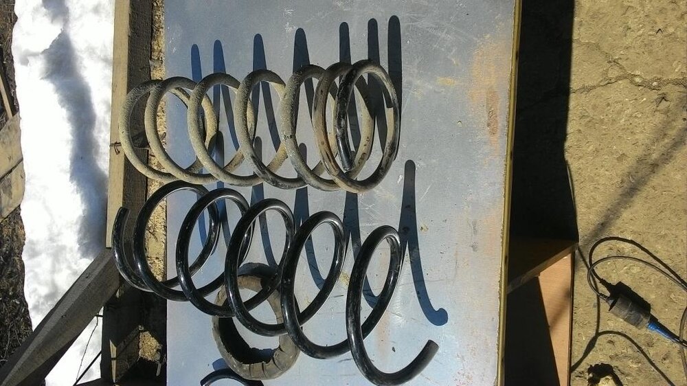

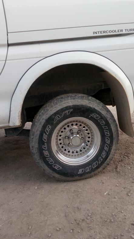

_Жека_ Опубликовано 28 ноября, 2014 Жалоба Опубликовано 28 ноября, 2014 Всем доброго , себе поставил от сафари Тач-Дог усиленные 18мм. Переделки заключаются в разгибании нижнего витка и обрезке по высоте -ну тут уже каждый под себя как пожелает. Тут стоит без подрезания ,наверно будет интересно у кого лифт от +3" и выше. На своих пружинах я удалил один виток сверху .Под загрузкой в400-500 кг пружины работают достойно ни каких пробоев ,машина не проседает.На пустом чуть жестковато , но это наверно предстоят эксперименты с амортами , в данное время установлены аморты от ТЛК 100. Цитата

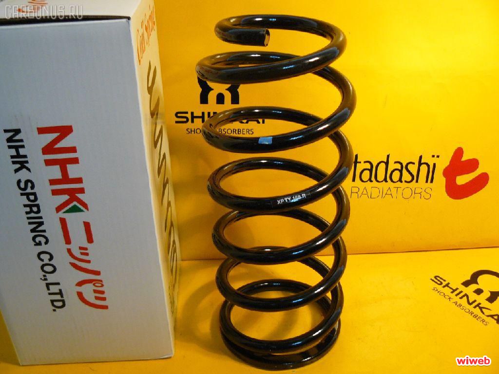

vol Опубликовано 26 марта, 2015 Жалоба Опубликовано 26 марта, 2015 Месяц мучился в раздумьях чем бюджетным заменить просевшие пружины. Начитавшись этой темы, купил за дешево новые задние пружины NHK XPTY188R от прадика 78. Параметров не знал - нету их в инете(( Только фото: По факту у них полная длина , как у наших стоковых - 40см. Толщина прутка как у наших стоковых 15мм, диаметр тоже наш. Но верхний виток с меньшим диаметром. Если его отрезать, то длина у них будет 38см. Смысла нет! Если разогнуть - то пружина ослабнет и может сломаться в последствии. В итоге решил фигней не заниматься и поставил Авантек золотистые усиленные. Фото в этом сообщении http://www.delicaclu...post__p__199322 Пришлось разориться с новыми ценами (сапожник без сапог блин, надо было брать пока дешевые были).Буду тестить. Пока все нравится! Зад на 5см поднялся по сравнению с просевшими родными, у которых высота в свободном состоянии была 38см. Цитата
