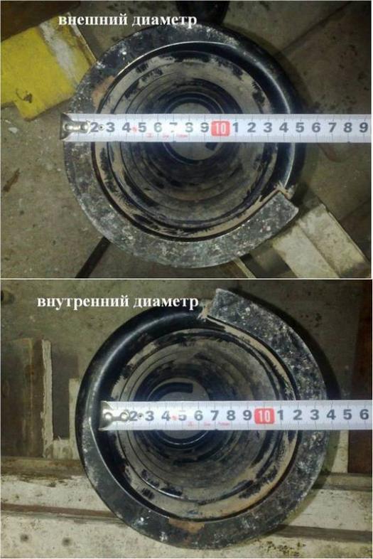

Анатолий Приморье Опубликовано 9 апреля, 2015 Жалоба Опубликовано 9 апреля, 2015 (изменено) Вот как скажи ты от 80 крузака поставил пружины они в диаметре шире в верхнюю тарелку не встают на нижнее посадочное место тоже Изменено 9 апреля, 2015 пользователем Анатолий Приморье Цитата
Анатолий Приморье Опубликовано 9 апреля, 2015 Жалоба Опубликовано 9 апреля, 2015 Черная это новая пружина с 80 км а грязная моя родная зря только время потерял и пружину испортил Цитата

Анатолий Приморье Опубликовано 9 апреля, 2015 Жалоба Опубликовано 9 апреля, 2015 Да мне их так отдали в человек писал что они подходят так как раз наоборот не идут они вообще ну так то да сейчас только в магазин за родными хватит экспериментов Цитата

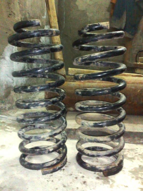

melPV Опубликовано 9 апреля, 2015 Жалоба Опубликовано 9 апреля, 2015 (изменено) Приветствую, Анатолий Приморье, вот выкладываю фото тех пружин. Человек, что мне их продал сказал, что они шли как усиленные, австралийские. И по диаметру подошли как раз, то что было отрезанно немного сужалось, да и они похоже от прадика, чтоли. Я блин в этих кукурузерах запутался уже.. Изменено 9 апреля, 2015 пользователем melPV Цитата
_Жека_ Опубликовано 9 апреля, 2015 Жалоба Опубликовано 9 апреля, 2015 (изменено) Все правильно@melPV,это от 80-ки пружины.@Анатолий Приморье не стоит кого то упрекать - прежде чем разбирать необходимо было самому проверить диаметры пружин для сравнения.Тем более с такой навивкой как на предоставленном тобой фото эти пруги сами себя держать не будут. Изменено 9 апреля, 2015 пользователем _Жека_ 1 Цитата

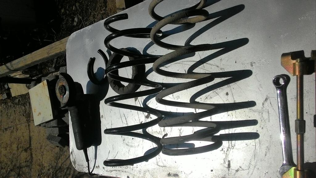

Ромы4 Опубликовано 9 апреля, 2015 Жалоба Опубликовано 9 апреля, 2015 (изменено) У барнаульских пружин два состояния, они либо просели за год, либо лопнули ( опять же от интенсивности эксплуатации). Я поставил себе передние с сафаря тач доги средней жесткости. Верхний виток немного заужен, я его спилил, машинка заметно поднялась, первое время даже амортизаторы на разрыв срабатывали, за год немного обмялись, сейчас вообще красота. Если хотите лифтануть то виток можно не спиливать, а доработать чашку под пружину, я пробовал, в спокойном состоянии родные амортизаторы одеваются в натяг, и от колеса до крыла получается просвет 27 см. Колеса 235*75*15 На фото пружины не пиленые! Изменено 9 апреля, 2015 пользователем Ромы4 Цитата

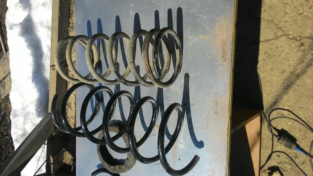

Denikin Опубликовано 17 апреля, 2015 Жалоба Опубликовано 17 апреля, 2015 Слева на право. 1. Барнаул 18 виток 2. Барнаул 16 виток 3. OBK Nissan Safari C4N-07001LHН 4. OBK Delica Цитата
