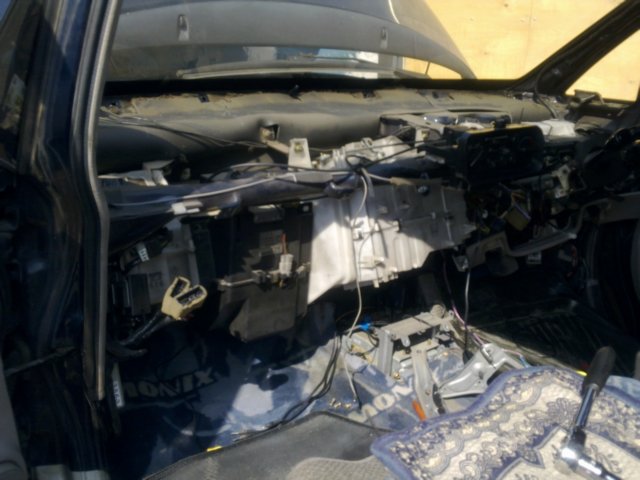

Где-то часа за три разобрал, в моторном отсеке 4-ре гайки на 10 надо открутить, в принципе не сложно и все доступно, главное с духом собраться.
Мне кажется быстрее можно скинуть и обратно нахлобучить торпеду!Поиск сверчка конечно потребует своего времени...Проклеить центральную консоль свежей прокладочкой,проверить состояние втулочек ,которые "ловят"вилку рамки матафона(мож подмотать изолентой)Теоретически скрип вызывает что-то тяжёленькое,которое от тряски заставляет прилегающие "окрестности"перемещаться самостоятельно...
Buka, а собрал потом за сколько?
Собрал до состояния, чтобы можно было ехать в этот же день, я еще радиатор печки менял.Начал разбирать в обед, поехал в 21-00. На следующий день закончил окончательную сборку. Вторые руки нужны, чтобы вытащить панель и вставить ее обратно, остальное можно делать одному.Если второй раз делать эту операцию конечно будет быстрее. Под панелью не так много мест где может поселиться сверчок. Это может быть скоба, которая крепит блок отопителя на фото ее видно, крепление пластиковых коробов вентилятора, кондея и отопителя между собой и к корпусу авто, крепление кассеты для радио. В первую очередь смотреть надо само крепление панели к кузову, это можно контролировать без ее съема. Проверить затяжку 4-рех гаек со стороны моторного отсека и в салоне по моему 3 или 4 основных болта.
