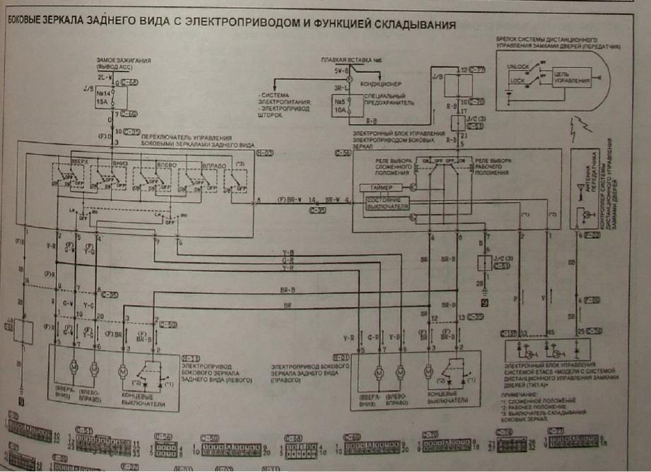

WildRain Опубликовано 24 мая, 2010 Жалоба Опубликовано 24 мая, 2010 Вот фото странички из книжки..качество конечно не очень, но разобраться можно Цитата
WildRain Опубликовано 24 мая, 2010 Жалоба Опубликовано 24 мая, 2010 если правильно в ней разобрался, то складывание и открывание "ушей" осуществляется через коричневый и коричнево-чёрный провода. Цитата

Shadow from St.Peterburg Опубликовано 5 июня, 2010 Автор Жалоба Опубликовано 5 июня, 2010 Что ж, сегодня снял зеркало, действительно за складываение/раскладывание отвечают коричневый и коричнево-черный провода. Самое плохое, что на проводах напряжение есть. Проблема в самом зеркале. Как грит электрик, в зеркале стоит 2 концевика один сигнализирует что зеркало достигло положения "полностью разложено", второй "полностью сложено". У меня помер тот, что отвечает за положение "полностью разложено", ибо если сложить зеркало ручками и тыкнуть кнопку раскладывания, оно раскладывается. Вопрос теперь в том, как разобрать зеркало? Электрик опасается, ибо при разборке 50/50 может треснуть зеркальный элемент в момент отщелкивания. Может кто разбирал? какие есть засады? Может, есть фото процесса? Лазил в легионовской книге, про это ничего не нашел. Цитата
