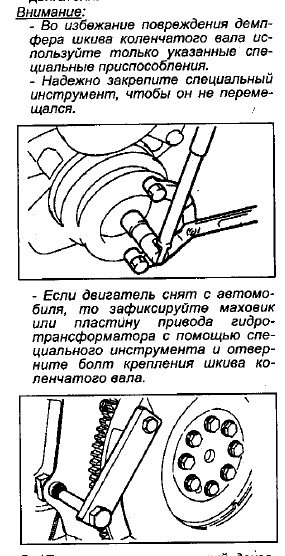

кирпич Опубликовано 4 декабря, 2010 Жалоба Поделиться Опубликовано 4 декабря, 2010 (изменено) Всем привет. Нужен совет,а вернее даже помощь.Поиск пока нужной инфы не дал. Эта тема наиболее подходящая вроде,поэтому здесь и спрошу. Решил я поменять ремень ГРМ на своём кирпичике,дрыгатель 4D56 кпп механика,и всё бы ни чего,но остановился я из-за того,что не смог открутить шкиф коленвала. Подскажите пожалуйста кто знает,чтобы этот шкиф открутить,надо откручивать центральную гайку на 22? В книге написано: "удерживая коленчатый вал от проворота с помощью специального инструмента,отверните болты,затем снимите шкив коленчатого вала" Рисунок в книге,какой то корявый,но приглядевшись увидел вроде 4 болта(или гайки),симметрично расположенные вокруг этой гайки на 22. О них речь и идёт? Блин обидно на такой мелочи застрял.. А застопорить двигло,чтоб открутить эту гайку на 22,так и не получилось. Будьте добры,кто этим уже занимался,поскажите пожалуйста.Машина разобрана,отступать поздно,а в понедельник так не охота на работу пёхом идти. Заранее всем спасибо. Изменено 4 декабря, 2010 пользователем кирпич Цитата Ссылка на комментарий Поделиться на другие сайты Поделиться
vol Опубликовано 4 декабря, 2010 Жалоба Поделиться Опубликовано 4 декабря, 2010 кирпич, какие болты на шкиву?! Там один должен быть (по центру)...Ты какой шкив отвинчиваешь, точно коленвала, а не помпы? Короче, если нет спец. ключа чтобы удержать шкив коленвала, можно накинуть ключ на болт шкива, упереть его куда-нибудь и крутануть слегка стартером (стартер крутит по часовой), только чтоб не завелась! Для этого подачу топлива отруби! Ключ должен быть хороший! Цитата Ссылка на комментарий Поделиться на другие сайты Поделиться
серыйеж Опубликовано 4 декабря, 2010 Жалоба Поделиться Опубликовано 4 декабря, 2010 Я обычно гайки коленвала стартером откручивал! Отстегнул клапан отсечки, упер головку с рычагом в мост и ключ зажигания на старт! Внимание!!!Только чтобы сорвать! и не повредить радиатор! Цитата Ссылка на комментарий Поделиться на другие сайты Поделиться
кирпич Опубликовано 4 декабря, 2010 Жалоба Поделиться Опубликовано 4 декабря, 2010 vol в том то и проблема,я откручиваю шкив колена и видел там только центральный болт на 22,а в книге на рисунке видно что вроде обычный накидной ключ используют накинув на этот болт,а вокруг видны толи отверстия,толи гайки(болты)симетрично расположеные вокруг этого на 22. Вот у меня и закрались сомнения после того что я не смог удержать колено от проворота"а тот ли болтик я откручиваю?".Но почитав сейчас много инфы на форуме и послушав Ваши советы,понял что всё правильно кручу. Застопорить коленвал как я понял,можно только:1.Открутив стартер попытаться вставив в венец маховика чтонибудь. 2.открутив железное окошко где маховик с кпп соединяеться опять застопорить венец чем нибудь. 3. отсоеденив клапан отсечки от ТНВД(я правда ещё не знаю какой именно,поэтому отсоединю все какие есть на нём)попытаться прокрутить стартером,предварительно накинув головку с мощным воротком на этот болт на 22 и уперев во что нибудь. 4.и наконец то последний способ,который описан в книге про спец приспособу,которую так и не понял как выглядит,но понял что она устанавливаеться на сам шкив. Эх кинул бы кто чертёжик этой приспособы... Теперь всё ясно,завтра продолжу упражняться. Значит я всё правильно крутил,просто боялся очень большое усилие прикладывать. Жалко свою машинку сильно,вот и побоялся повредить чего нибудь. Всем спасибо. Цитата Ссылка на комментарий Поделиться на другие сайты Поделиться
vol Опубликовано 4 декабря, 2010 Жалоба Поделиться Опубликовано 4 декабря, 2010 кирпич, все правильно понял! Там не болтики а дырочики под спец. ключ ("приспособу"). Это плоская вилка полукруглая (похоже на вилку сцепления) на концах которой два шпинька приварены перпендикулярно, которые и всталяются в отверстия шкива... с другой стороны ручка, чтобы этот ключ держать В книге должнен быть рисунок этого ключа.. Кроме открутить, тебе ведь еще и закрутить обратно надо (момент соблюдай , болт на фиксатор резьбы, чтобы не открутился!), т.е. тоже шкив удерживать... или маховик. Цитата Ссылка на комментарий Поделиться на другие сайты Поделиться
кирпич Опубликовано 4 декабря, 2010 Жалоба Поделиться Опубликовано 4 декабря, 2010 vol большое тебе спасибо! Этот ответ и ждал! Теперь всё понятно. Примерно такой же ключик есть у болгарки,чтобы диски менять. А в книге как ни странно нету рисунка этой приспособы! Ещё раз спасибо. Завтра буду такой ключик варганить Цитата Ссылка на комментарий Поделиться на другие сайты Поделиться
vol Опубликовано 4 декабря, 2010 Жалоба Поделиться Опубликовано 4 декабря, 2010 кирпич, короче , вот спецключ: Удачи! Цитата Ссылка на комментарий Поделиться на другие сайты Поделиться
