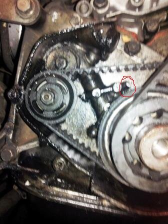

vadim66nt Опубликовано 10 декабря, 2011 Жалоба Опубликовано 10 декабря, 2011 вот по случаю пофотал метки на балансировочных валах и шестернях ГРМ а вот метка на шкиве коленвала Цитата
Aeroradist Опубликовано 29 апреля, 2012 Жалоба Опубликовано 29 апреля, 2012 Дак все же по какой метке колено выставлять? По маленькой звездочке или по метке на пластинке меж звездочек??? Цитата
N181 Опубликовано 29 апреля, 2012 Жалоба Опубликовано 29 апреля, 2012 частенько встречаю, что посадочное место под шпонку на этой пластине раздолбано поэтому пластина у некоторых болтаеся на валу иногда понять, что пластина люфтит на валу, можно тока сняв маленьку звёздочку или (худший вариант) установив кожух нижний ГРМ и шкив КВ на место и увидев, что метка не совпадает Цитата
ruslan Опубликовано 29 апреля, 2012 Жалоба Опубликовано 29 апреля, 2012 Я делаю так: разбираю-дификтую(шпонки коленвала, бывает что шкивы+коленвал+шпонки, разбиты), собираю всё по меткам, незакрываю только верхнюю крышку ГРМ, прокручиваю ДВС за коленчатый вал 2 оборота, смотру на заклинивание поршневой группы!(часто бывает что головку шлифанули на фрезе, и клапана встречаються с поршнями, даже если всё по меткам, там приходиться на один зуб вперёд проворачивать распредвал)) потом смотриш все метки по шкиву коленчатого вала, метки совпали?, подклинивания нет?, значит всё, заводим ДВС!!! (завили? а у вас он ненабирает обороты, и недержит холостые? Я вас обрадую, у вас потёк сальник ТНВД! ) Цитата

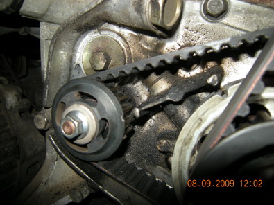

Aeroradist Опубликовано 29 апреля, 2012 Жалоба Опубликовано 29 апреля, 2012 (изменено) Все собрано по меткам. Провернуто ключом на полный оборот до повторного совпадения меток . Двигатель запустился без проблем. Удивил шкив коленвала зачем там еще одна канавка? Причем вот такая хитрая Изменено 29 апреля, 2012 пользователем Aeroradist Цитата
Валерий Челябинск Опубликовано 29 апреля, 2012 Жалоба Опубликовано 29 апреля, 2012 когда разбивает место под шпонку - на некоторых машинах с противоположной стороны фрезеруют место под новую шпонку.я на мазде 323 делал так.Ромыч ,может и у тебя так же.тогда смотреть нужно в оба. Цитата
Aeroradist Опубликовано 29 апреля, 2012 Жалоба Опубликовано 29 апреля, 2012 Собрал все как було. Дырка в дырку. Цитата
Гость Segas86 Опубликовано 1 мая, 2012 Жалоба Опубликовано 1 мая, 2012 Ребята на счет меток распредвала и шестерни ТНВД все понятно.Как ставятся метки на коленвалу?Я так понимаю по выемке на пластине между шестернями грм и балансиров,а с чем она должна совпасть?Потек коренной сальник пришлось все разберать Цитата
N181 Опубликовано 1 мая, 2012 Жалоба Опубликовано 1 мая, 2012 (изменено) вот на этой фотке видно и пластина с прорезью и метка на движке а вообще это всё отсюда:http://www.starexclub.ru/forum/viewtopic.php?f=15&t=400&hilit=%D0%B7%D0%B0%D0%BC%D0%B5%D0%BD%D0%B0+%D1%80%D0%B5%D0%BC%D0%BD%D1%8F+%D0%B3%D1%80%D0%BC Изменено 1 мая, 2012 пользователем N181 Цитата
