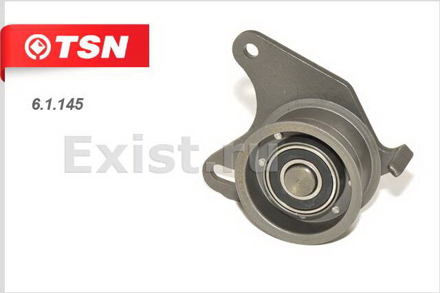

nord Опубликовано 3 февраля, 2015 Жалоба Поделиться Опубликовано 3 февраля, 2015 @павел66, Выбирай любой http://www.exist.ru/...&Cat=Mitsubishi, я ставил корейский GMB GT-10140, если импортные сильно подорожают перейдем на отечественные TSN, думаю не хуже корейских. Цитата Ссылка на комментарий Поделиться на другие сайты Поделиться
