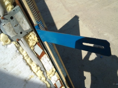

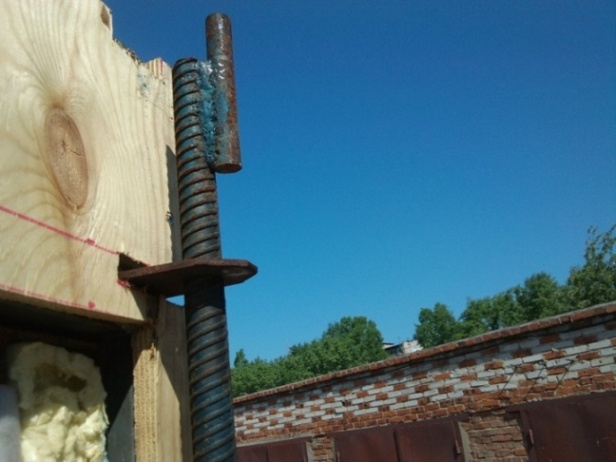

Duderman Опубликовано 31 мая, 2010 Жалоба Поделиться Опубликовано 31 мая, 2010 Вот так выглядит эксцентрик на арматуре. Поворотом на 90 градусов я плотно запираю ворота, и прижимаю одной воротиной другую. Цитата Ссылка на комментарий Поделиться на другие сайты Поделиться

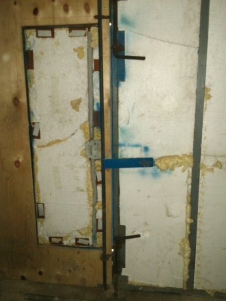

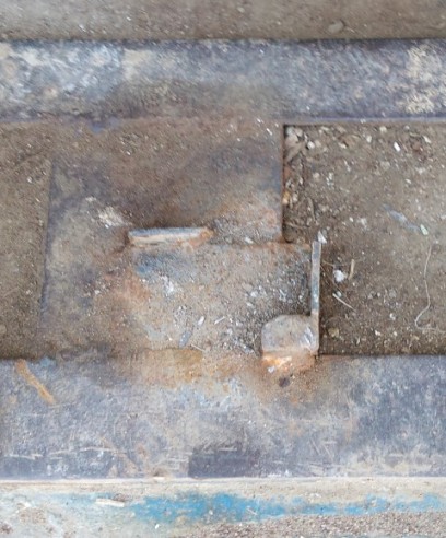

Duderman Опубликовано 31 мая, 2010 Жалоба Поделиться Опубликовано 31 мая, 2010 Вот фото закрытых ворот изнутри. Мелковато, но понятно будет. Garre_kiv - как ты мог подумать, что этот запор снаружи? Смысла тогда гараж закрывать! Кстати - эти г-образнызные запоры - тоже эксцентрикового типа. Только надо было сделать так же как и на другой воротине, но я на ходу все придумывал, и вот что получилось. НО все работает и плотно и хорошо прижимает! Если вдруг когда нибудь перестанет плотно прижимать - пару капель сваркой и все снова в поряде! А вот обо что запираются эксцентрики. Почти так же и с верху. Цитата Ссылка на комментарий Поделиться на другие сайты Поделиться

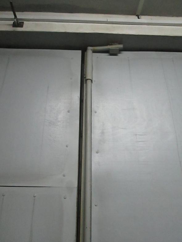

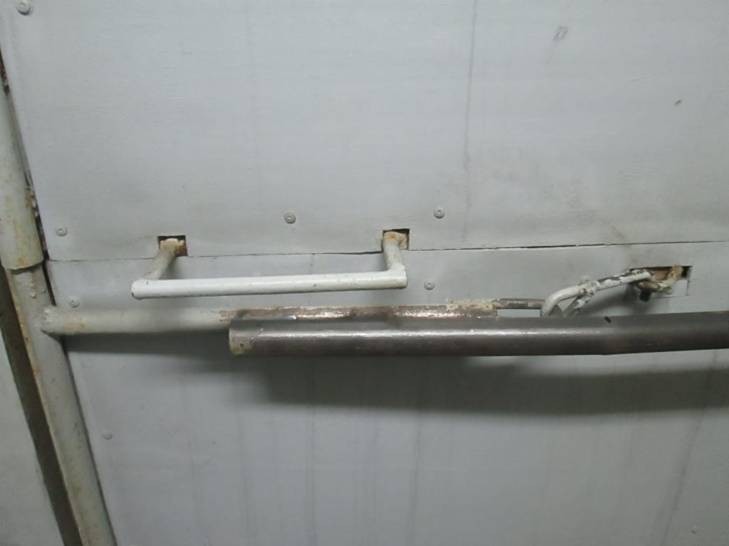

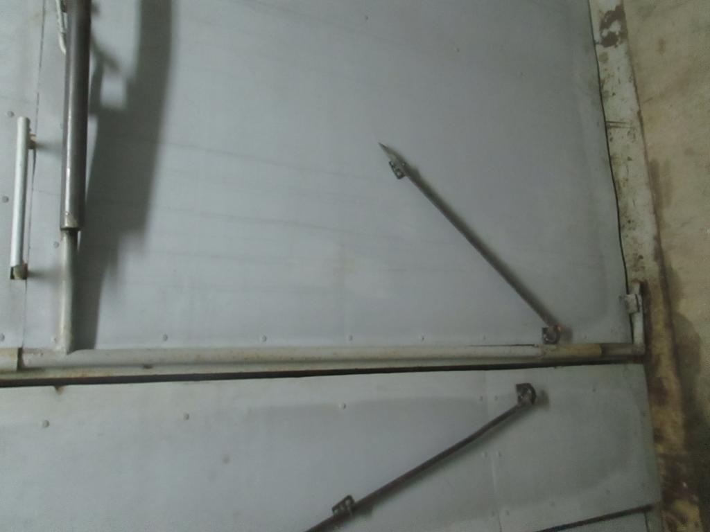

Evgeny Baikal Опубликовано 25 октября, 2014 Жалоба Поделиться Опубликовано 25 октября, 2014 (изменено) У меня еще проще завтра фото вылажу ! А на улице дубак с ветром и в гараж бежать не комельфо т.к время почти 10 вечера . Изменено 25 октября, 2014 пользователем Evgeny Baikal Цитата Ссылка на комментарий Поделиться на другие сайты Поделиться
Evgeny Baikal Опубликовано 27 октября, 2014 Жалоба Поделиться Опубликовано 27 октября, 2014 На сплошном валу две дожимайки , центральной зажимаешь и фиксируешь крючком все просто !!! Цитата Ссылка на комментарий Поделиться на другие сайты Поделиться
