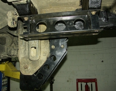

Vietnames Опубликовано 26 мая, 2010 Жалоба Поделиться Опубликовано 26 мая, 2010 Про "крабы" все и так знают, но фотки можно кинуть. Для тех кто не в курсе. "Крабы" - железяки, к которым крепятся верхние рычаги передней подвески. Начинают разрушаться с трещин, позже вываливаются рычаги. Есть метод лечения проваркой специальной толстой железякой (СТЖ). Но "крабы" у меня пока целы. Понимаю, временно. Оборвалось в ином месте. История болезни. Неприятные щелчки появились во время прошлогоднего странствия по Кавказу. Возможно и раньше, но внимания не привлекали. Выстрел раздавался при ускорении и замедлении активнее среднего вне зависимости от режима раздатки. В начале прошелся по всем сайлентам, потом по приводам, по крестовинам и полуосям. Ничего. После Деликовки 22-го мая машина была отдана в капитальную мойку с целью расчистить раздатку и заняться ей вплотную. Мойщик более часа трудился под машиной и даже выучил некоторые идиоматические обороты русского языка, хотя до начала мойки не мог выговорить слово "машина". Вечером машина была высушена и изучена в свете фонариков, прожекторов и т.п. Раздатка была промыта изнутри, оттуда вылилось нечто ужасное, щелчки не прекратились. После был осмотр сайлентов и т.п. - ничего нового. Трещину я увидел уже в темноте случайно. Осмотр подвердил, сфотографировать было невозможно, позже исправлюсь. Попробую описать. Смотрим на верхнюю реактивку заднего моста. Это тонкие трубочки с сайлентами по концам, идущие от моста на кронштейн, прикрученый к кузову. Смотрим на передние болты кронштейна. Они вкручены в закладные гайки, спрятаные в недрах накладки на лонжерон. Накладка приварена в месте соединения поперечины лонжерона с продольным несущим элементом. Дык вот эти закладные гайки в моем случае вырваны с мясом. Пока только передние, задние видимо менее нагружены. Возможно японцы просчитались с установкой лифт-комплекта. Около переднего моста уже был найден криво установленый кронштейн, который чуть не протер корпус редуктора. Сегодня у нас дождь, завтра работа. Видать, до выходных не увижу ничего толкового. Пока есть идея заваривать трещину, ставить на место лифт-комплект и приваривать его через накладки к поперечине лонжерона. Увы, полуавтомата у меня нет, варить буду дугой. Не знаю как это получится. Бак придется снимать. Цитата Ссылка на комментарий Поделиться на другие сайты Поделиться

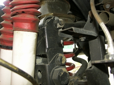

butik Опубликовано 27 мая, 2010 Жалоба Поделиться Опубликовано 27 мая, 2010 (изменено) у меня до делики был сурф с лифтом 8" , так там японци установили еще ремень на аммо , с тем что бы не вырвало сам аммо. вот так это выглядит Изменено 10 марта, 2011 пользователем Garre_kiv Цитата Ссылка на комментарий Поделиться на другие сайты Поделиться

Vietnames Опубликовано 30 мая, 2010 Автор Жалоба Поделиться Опубликовано 30 мая, 2010 Вот как оно выглядело. Слегка подвел сварочник. Он у меня инверторный, ток обещан до 130А. В результате отказался варить 3-кой потолочный шов. Класть машину на бок отказался я Пришлось извращаться 2-кой. Задумался о покупке полуавтомата. Жаба душит Трещины проварил (вроде бы), приварил лифтовую проставку к кузову там где передняя точка крепления. Вроде бы получилось. Помучал машинку малость дрифтом по грунтовке в гаражах - не отвалилось. Цитата Ссылка на комментарий Поделиться на другие сайты Поделиться
dragon Опубликовано 30 мая, 2010 Жалоба Поделиться Опубликовано 30 мая, 2010 Это кронштейн заднего верхнего рычага? ЗЫ инвертором варил с какой полярностью? Цитата Ссылка на комментарий Поделиться на другие сайты Поделиться
Vietnames Опубликовано 30 мая, 2010 Автор Жалоба Поделиться Опубликовано 30 мая, 2010 Да, это он. Плюс на электрод. У меня иначе ваще не варит Электроды синенькие, относительно сухие (валяются на прожекторе). Цитата Ссылка на комментарий Поделиться на другие сайты Поделиться

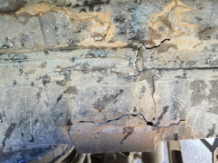

сергей10 Опубликовано 1 июня, 2010 Жалоба Поделиться Опубликовано 1 июня, 2010 Машинка у меня не лифтована. Но из-за того что часто возил тяжести в машине и полный салон народу да не по хорошей дороге отбойниками проковырял дырки в "раме", пришлось ставить заплатки. Не так давно поставил дополнительные пружины от "Оки", с обрезанными 1,5 витками. Зад поднялся на 7-8 см. Вчера заглянул и увидел, что от мест, где стояли заплатки по всей раме пошли трещины. Насколько это страшно? Я понимаю, что придется усиливать раму. Как? Внутри рамы какая-то стекловата. Что это такое? Что посоветуете? Цитата Ссылка на комментарий Поделиться на другие сайты Поделиться
