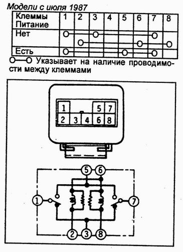

Splin Опубликовано 7 января, 2013 Жалоба Опубликовано 7 января, 2013 (изменено) Столкнулся с проблемой аналогичной как была у автора темы. Сигнализации уже нет, когда-то стояла, но неизвестно где было подключение к управлению ЦЗ. Суть проблемы в том, что на замки 3х дверей постоянно подается 12в на закрытие. Искал причину отсоединяя все 3 замка поочередно, затем менял блок с реле ЦЗ - ситуация не изменилась. На управляющих контактах с замков передних дверей всегда есть напряжение 12в на закрытие, не зависимо подсоединена ли фишка с проводами или отсоединена. Есть подозрение что купленное реле ЦЗ в момент первого включения сгорело, т.к. как и старое не проходит тест: на фишке этого реле на контактах 5 и 6 есть 12в. контакт 3 - масса. 4 пустой. Контакты 1 и 7(синие провода с черной полосой), контакты 2 и 8 (коричневые провода с белой полосой) судя по всему с замков. Исходя из схемы реле цз вроде питание должно быть на 5 и 6 и масса на 3м. Как я понял 2 и 8 это те самые управляющие(по массе) а 1 и 7 силовые выходы на замки на которых меняются только полярности в зависимости от наличия массы на 2 или 8 контактах? Похоже один из управляющих проводов плотно сел на массу... Поправьте пожалуйста если я не прав. з.ы. чувствую придется снимать панель и "идти по проводам"... Изменено 7 января, 2013 пользователем Splin Цитата
Splin Опубликовано 14 января, 2013 Жалоба Опубликовано 14 января, 2013 дело было в блоке японской сигнализации, которую спрятали под водительским сидением. блок устранен, проблем решён! =) Цитата
