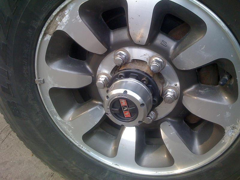

Ser-Bat Опубликовано 30 июня, 2010 Жалоба Опубликовано 30 июня, 2010 Обратно заглушки пробовал ставить? Цитата
Mrr Опубликовано 1 июля, 2010 Автор Жалоба Опубликовано 1 июля, 2010 Да, достали меня эти автоматы и я еще вчера воткнул обратно заглушки и все стало хорошо, вывод: либо автоматы не рабочие, хотя врятли, ведь они сняты с рабочего Кирппича, либо я че то не так делаю. Цитата

ruslan Опубликовано 1 июля, 2010 Жалоба Опубликовано 1 июля, 2010 Короче, с Автоматами много геморов, и много шишек я набил(поменял хабы, на такиеже автоматы) но! теперь я уже ученый При включении меж осевой блокировки(да и при включении 4вд) надо стоять на не скользком покрытии, тоесть не буксовать, потому как хабы автомат не могут попасть в шлецы(за счет разного вращения кардана,задний крутит а передний не крутит) и по этому в начале хрустят, а потом происходит удар! Ииии!!! после отключения 4вд надо здать(назат, если двигались в перёд, или в перёд, если двигались назад)тоесть в противоположную сторону двежения машины(при отключеном полном приводе), и убедится что хабы отключились(у нас кирпичей есть лампочка на преборке "венн лоск", и она именно для автоматов!, что-бы знать, включен, или выключен полный привод, иначе (если автоматы не оключились) они здохнут!(за счёт больших оборотов колеса, там так называемые "тормозы" клинят, и потом срывают стопор ступичной гайки), закручивают(или откручивают) ступичную гайку, и.... итог замена поворотного кулака, со всеми мелочами(я это уже прощёл, срезает как ножом все четыре болтика на м5, вместе с.... кароче мясо! Цитата

ruslan Опубликовано 3 марта, 2011 Жалоба Опубликовано 3 марта, 2011 В серьёзных дебрях, автоматы так подводят , что зла нехвотает, лучше на мех хабах а ещё лучше на заглушках. Пример: зарылся(при движении вперёд) надо назад(назад есть возможнась уехать), но не судьба, хаб отключился, и понеслась эпопея, удар, хруст, в итоге ты зарылся... Цитата

dragon Опубликовано 15 марта, 2011 Жалоба Опубликовано 15 марта, 2011 Владимир500, Я себе хабами шрус спас , когда после рубилова выяснилось, что пыльник в хлам, а в шрусе кака - хабы щелкнул и 2000км домой спокойно ехал, дома снял, промыл, смазкой забил и ... второй год катаю. Прошлой зимой кстати фигня повторилась, от мороза пыльники лопнули, хабы выключил и весной спокойно промыл и поменял пыльники. На трассе жрет горючку на литр/два меньше с отключенными хабами (иначе мост постоянно крутится) Цитата
vink Опубликовано 2 октября, 2011 Жалоба Опубликовано 2 октября, 2011 У меня стояли автохабы на булке (такую купил), уже оба поломались, нехило при этом подосрав. Сейчас стоят ручные китайские Aisin. Теперь доверия к хабам подорвано, появилось желание приобрести заглушки и положить их в ЗИП на случай поломки хабов в говнах.Вопрос: подойдут ли болты от хабов к заглушкам, а именно по длине? Есть ли еще какие нюансы при замене хабов на заглушки? Цитата
NAV Опубликовано 2 октября, 2011 Жалоба Опубликовано 2 октября, 2011 изначально стояли заглушки, ставил авто хабы - убил, купил механические китайские Aisin, заглушки вожу с собой - болты всё теже ( головка болта под шестигранник на 8). Но авто в другом кузове. Цитата
vol Опубликовано 2 октября, 2011 Жалоба Опубликовано 2 октября, 2011 vink, болты одни, что на заглушки, что на хабы... Цитата
vink Опубликовано 2 октября, 2011 Жалоба Опубликовано 2 октября, 2011 vol, хорошо бы так, смутил первый пост темы Цитата
