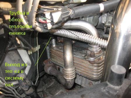

N181 Опубликовано 25 ноября, 2010 Жалоба Опубликовано 25 ноября, 2010 Я не дока в EFIшных движках, но не этот ли агрегат и тебе мозг парит? Цитата

N181 Опубликовано 27 ноября, 2010 Жалоба Опубликовано 27 ноября, 2010 Брат будъ на внимателен с СТОумелъцами, не ровен час уболтают на не хорошее. Цитата
N181 Опубликовано 27 ноября, 2010 Жалоба Опубликовано 27 ноября, 2010 Я бы перед СТО все же изучил тот девайс который на фото, там тебе и воздух и жидкостъ. Если он (девайс) у тебя естъ. Цитата
ЧЕХОНТЕ Опубликовано 27 ноября, 2010 Жалоба Опубликовано 27 ноября, 2010 N181,а как его проверить вроде стоить,там крышкой всё закрыто,впринципе время до понедельника есть. Цитата
N181 Опубликовано 27 ноября, 2010 Жалоба Опубликовано 27 ноября, 2010 Я рядом с фото ссылочку клеил. По ходу сей агрегат можно как-то заглушитъ или обойти. Я бы сам хотел это устройство рассмотретъ поближе, да видно пока не судъба. Цитата
ЧЕХОНТЕ Опубликовано 28 ноября, 2010 Жалоба Опубликовано 28 ноября, 2010 Был сегодня в гараже сего девайса не нашёл,придётся на СТО ехать. Потому что уже не знаю где и что смотреть всё возможное уже проверил. Цитата
