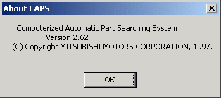

-=MAXDIE=- Опубликовано 26 декабря, 2006 Жалоба Опубликовано 26 декабря, 2006 Кстати, версия капса у тебя какая? Английская база капс есть? Елки зеленые! А это кто выкладывал, как думаешь? Японский CAPS: Европейский CAPS: Посмотри свойства компьютера, на наличие 2 сервис пака, может в нем дело!? Второй SP стоит, естессно... О системе: Цитата
