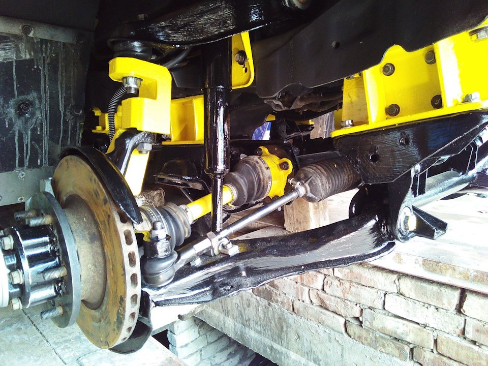

Farsh Опубликовано 2 февраля, 2013 Жалоба Опубликовано 2 февраля, 2013 отъездил год с проставками (60мм), итог выдержали все, пробег около 10000 км, из них половина по бездорожью, калье, трассе (щебенка). Температура эксплуатации от -50 до +40 за бортом. Выдержали жесткую езду: загнуло переднее ухо сайлент блока, сместилось на 40 мм и задний сайлентблок вдребезги, вот такой был удар об колесо. Раз в полгода затягиваю болт который снизу вместо пальца, и чуток сплющил саму форму П образную, загнул и вырвал крепления тормозных шлангов штатных на верхнем рычаге. Цитата
RUS Опубликовано 9 февраля, 2013 Жалоба Опубликовано 9 февраля, 2013 Добавлю и от себя. За всё время эксплуатации проставок (60мм), недостатков не обнаружил. Довольно крепкая конструкция. Диапазон работы от -50 до +40. Главное необходимо купить качественный калённый болт... не сыромятину дешевую которую срезает. Использую болт корданной передачи какого то бульдозера, уже года 4... полет нормальный) Цитата

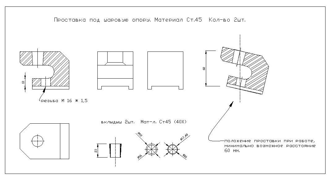

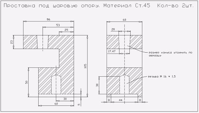

Мицубиси форева Опубликовано 6 октября, 2014 Жалоба Опубликовано 6 октября, 2014 Запускаются в производство "правильные" проставки между шаровой и поворотным кулаком, т.е. со смещением оси вращения. Минимально возможный размер 60 мм. Это значит что вы опускаете моторные балки на 60 мм., сзади оставляете все на 2" а-ля Шах и получаете полноценный лифт 60мм. без вырваных "крабов", накрученных торсионах и т.д и т.п. Единственный вопрос с рулевым валом. Подозреваю что штатного хода может не хватить. Дополнительно к опорам изготавливаются конусные вкладыши для запрессовки в поворотный кулак. Стоимость комплекта 6.5 руб. Володя, а чертёж не полный по определённым причинам, или всё же можно узнать каково смещение верхнего болта относительно нижнего, на 60мм. проставке и сколько оно будет при высоте проставки 100, 130, 150мм, в миллиметрах ось верхнего болта от оси нижнего. Респект за разработку, Цитата

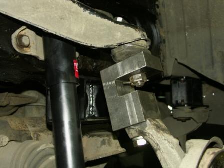

ВанёК Опубликовано 9 августа, 2018 Жалоба Опубликовано 9 августа, 2018 В 13.01.2011 в 17:59, Самоделкин написал: Timofey, ты уверен что правильно проставки поставил??? Разверни на 180 градусов, все сойдется. Делика Стихия ставил,- проблем нет.... Приветствую на фото ведь правильное положение проставки? Цитата
михалыч алт Опубликовано 10 августа, 2018 Жалоба Опубликовано 10 августа, 2018 @ВанёК Вот правильное положение проставки. Цитата
