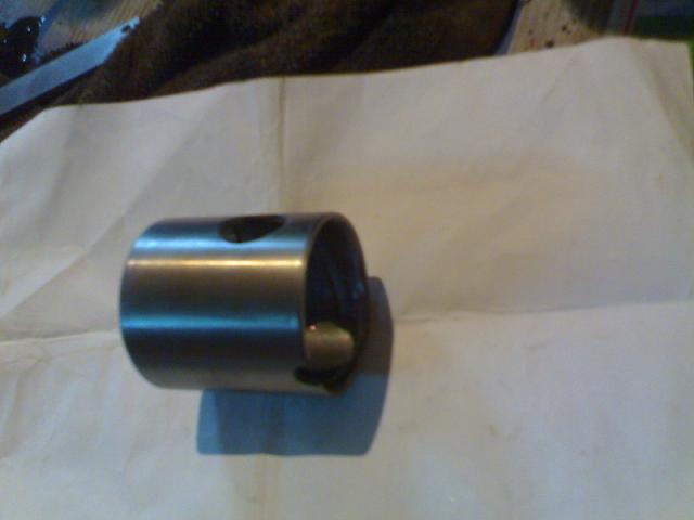

прапор Опубликовано 6 июня, 2010 Жалоба Опубликовано 6 июня, 2010 Создаю тему по тому что ни кто не ответил на заданный вопрос от ruslan. Я ему писал у него тож ни чего не изменилось так и ездит. Проблема в люфте фланца кардана входящего в хвостовик коробки . Там стоит ссальник, а за ним втулка куда и входит фланец. Изготовлена втулка по типу вкладышей, тоисть покрыта баббитом, а есчё в ней нарезы сделаны для смазки. Проблема в том что отдельно втулка не продаётся, а хвостовик с втулой запресованной стоит в Томске 15тыр под заказ. Достла вибруха и течь масла. И замена ссальника не помогает, течь начинается сразу. Цитата

прапор Опубликовано 7 июня, 2010 Автор Жалоба Опубликовано 7 июня, 2010 Вот что советуют гаражные кулибины: из берилиевой бронзы у токоря заказать(правда что это за бронза и где её взять не знаю), или вообще из латуни. Но не знаю как это по надёжности будет и по долговечности. Хочется и ценник разумный и качество приемлимое. Цитата
ruslan Опубликовано 7 июня, 2010 Жалоба Опубликовано 7 июня, 2010 В 07.06.2010 в 07:00, сергей02 сказал: Руслан фото выложил тогда давай отчёт. А отчета то и нет ни какого!, я выбил эту фтулку, обощел с ней всех токарей нашего города, забил её обратно, и дальше с соплями на хвостовике езжу! по городу не так уж и сильно течет, но после поездки в Москву, сопливить стало сильней Цитата
samorezov01 Опубликовано 13 марта, 2012 Жалоба Опубликовано 13 марта, 2012 Годы идут,а проблемы те же(((.Решил поменять втулку,кардан задний сильно люфтит и течёт масло.Снял крышку раздатки и вместе с карданом отдал хорошему знакомому(занимается металлообработкой).Обещает завтра выточить такую втулку из бронзы.Попробую сфотать,если получится-отпишусь. Но на всякий случай держу 15000 на заказ новой крышки). Цитата
ruslan Опубликовано 14 марта, 2012 Жалоба Опубликовано 14 марта, 2012 samorezov01 не забудь про кардан!!!, если втулка слишком жесткая будет, то можно и кардан укачать!!! Цитата
