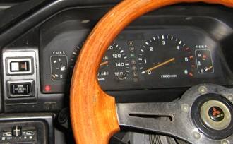

Valerik Опубликовано 7 сентября, 2006 Жалоба Поделиться Опубликовано 7 сентября, 2006 И все же: при несложных перемещениях по местности стрелка темп. чуть ниже горизонта (17:43)-номано или 17:35 - 17:40 все же лучше? и у кого как (при не сильно одинаковых термостатах, радиаторах, антифризах)? (а который нынче час?- всего лишь опрос общественного мнения, кто во сколько на тапки тише давить привык) главное чтоб не 17:45 и позднее ? Давайте разберемся с привязкой стрелки температурного датчика к стрелки циферблата. Прибор стоит стот на щитке справа, стрелка смотрит в лево. Соответственно нижнее показание - 19:00 Среднее - 21:00 И верхнее - 23:00 У меня когда выше 21:00 Терпит пока не остановишся и не сбавишь обороты. Как на холостые обороты падает, начинает кипеть. Добавляю обороты и поливаю водичкой если в переди подьем. Если спуск то нормально сама остывает и уровень в норме. Цитата Ссылка на комментарий Поделиться на другие сайты Поделиться
gal Опубликовано 8 сентября, 2006 Автор Жалоба Поделиться Опубликовано 8 сентября, 2006 не, Andrew28 13:08- не хотел, чесСлово, да потом и поразмыслил еще: - закрывать жалюзи напрочь- метров на 100 наверно терпимо, а на км, другой (во по полю загнул!)? (да, по грядкам не погазуешь, но и трава не в снегу растет) - ставить жалюз кверх ногами (мож так и надо?), будет ли достаточный поток на оборотах? Опять весы к нижним доп. защитам клонятся Давайте разберемся с привязкой стрелки температурного датчика к стрелки циферблата. Прибор стоит стот на щитке справа, стрелка смотрит в лево. ... Соответственно нижнее показание - 19:00 Среднее - 21:00 И верхнее - 23:00 мы часов не наблюдаем- только по минутам (кстати то, что 06.09. сочинял на час раньше пришло, во комп быстер ) У меня когда выше 21:00 Терпит пока не остановишся и не сбавишь обороты. Как на холостые обороты падает, начинает кипеть. Добавляю обороты и поливаю водичкой если в переди подьем. Если спуск то нормально сама остывает и уровень в норме. ну не въехал: после 21:01 кипит по любому (скорость/подъем) но не пАрит или только на малых оборотах закипает (пойду картошки не доварю, но проверю? когда-то у спецов спрашивал про трассу и обороты дизеля, в ответ: если долго по прямой- не более 2750, а это на моей как раз 110км/ч и 20:50 грС и так 2 года. И вдруг- трава, темп. под 23:00, одни ужастики (в статьях про 90км/ч) короче? И, чуть в сторону на всякий случай, о рулях- красивых, НО но был в наших лесах такой случай с человеком (одним, вроде как после полостной операции, история от тех кто его лично знал нашли его не сразу и только по мобильнику, газель (соболь/баргузин-не помню точно) полноприв. висела на пеньке (в траве, опять-таки), а он на руле (с разрыврм чего-то внутри - то ли вершинку/низинку проскочить хотел, то ли разогнался некстати на дороге незнакомой... Вообщем, всем уважаемым делиководам некипеть, для охлаждения взлетать (но нызенько и, доброго здравия человекаМ и пароходаMC® Цитата Ссылка на комментарий Поделиться на другие сайты Поделиться
