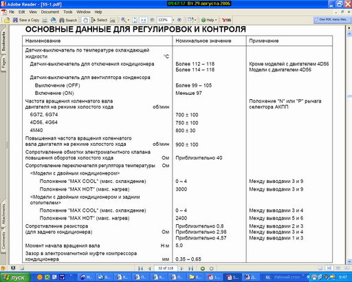

Nemo Опубликовано 29 августа, 2006 Жалоба Поделиться Опубликовано 29 августа, 2006 Вот по натяжке ремней Ссылка на комментарий Поделиться на другие сайты Поделиться

Любитель Опубликовано 30 августа, 2006 Автор Жалоба Поделиться Опубликовано 30 августа, 2006 To nemo: Спасибо. Номинальные значения натяжки очень помогли. Причина в чересчур сильной натяжке как ремней генератора, так и кондея. Отрегулировал по номиналу и все ок. Ссылка на комментарий Поделиться на другие сайты Поделиться
