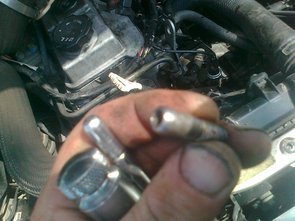

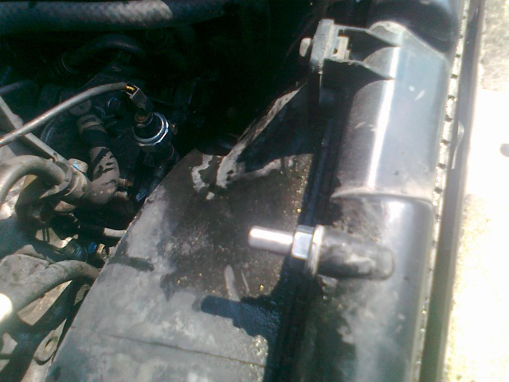

Валерий Челябинск Опубликовано 22 ноября, 2014 Жалоба Опубликовано 22 ноября, 2014 На моей делике первая серьёзная поломка. поломалась пимпочка из которой выходит излишки антифриза в расширительный бочёк. Кто сталкивался? Как устраняли проблему? Цитата

Пилигрим67 Опубликовано 22 ноября, 2014 Жалоба Опубликовано 22 ноября, 2014 Оторвать. Ну эту пимпочку в смысле. Еду до хаты. Позвонил сынуле. Баню топит. Друзья должны приехать так что вечер только начался. Цитата

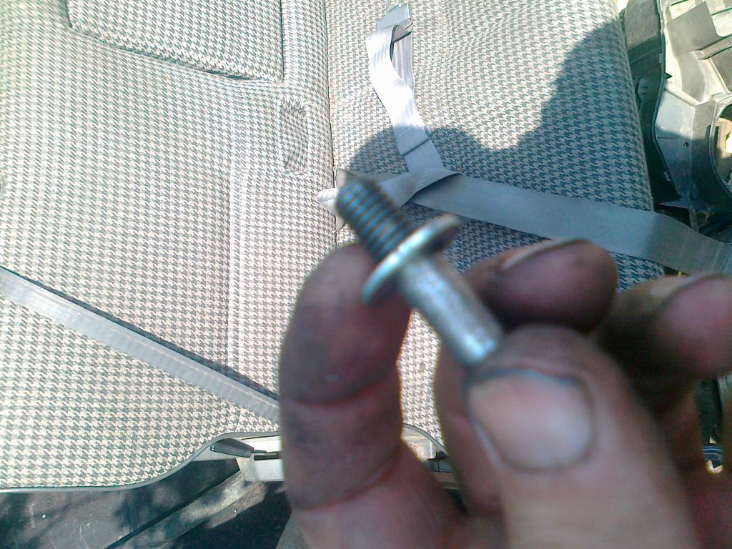

Валерий Челябинск Опубликовано 22 ноября, 2014 Жалоба Опубликовано 22 ноября, 2014 (изменено) Кроме как вкрутить туда железную трубку с клеем и с наружи её зафиксировать гайкой - другого способа не вижу. Изменено 22 ноября, 2014 пользователем КРЕСТ Цитата
Mihey Опубликовано 22 ноября, 2014 Жалоба Опубликовано 22 ноября, 2014 Все так и лечат. Обмазываешь трубку герметиком и заворачиваешь. Цитата

Steel Rat 77 Опубликовано 22 ноября, 2014 Жалоба Опубликовано 22 ноября, 2014 (изменено) Валер, где-то читал , но с мобилы ткнуть носом не смогу, лечат такую поломку путём рассверливания отверстия ( где облом) и инсталляцией в него(отверстие) соска от бескамерки. И плотно получается и при этом эластично. Изменено 22 ноября, 2014 пользователем Steel Rat 77 Цитата
Валерий Челябинск Опубликовано 22 ноября, 2014 Жалоба Опубликовано 22 ноября, 2014 Нуууууууууууууу ..... как один из вариантов. Да кстати в начале 90 ых таким макаром много чего лечили. Забыл совсем про такой способ. Напомнил. Продумаю,покумекаю. За 90 км пока сегодня ехали выгнало почти весь антифриз . Стрелка температуры остро реагировала на педаль газа. Нажал - стрелка вверх сразу ползёт. Цитата
vadim66nt Опубликовано 22 ноября, 2014 Жалоба Опубликовано 22 ноября, 2014 (изменено) ,мы изготавливали штуцер с резьбой (из болта на М8) и вкручивали в радиатор предварительно рассверлив отверстие и нарезав в нём резбу, от выкручивания фиксировали гайкой, а герметизировали серым герметиком...уже с десяток машинок так ездит... Изменено 22 ноября, 2014 пользователем vadim66nt Цитата

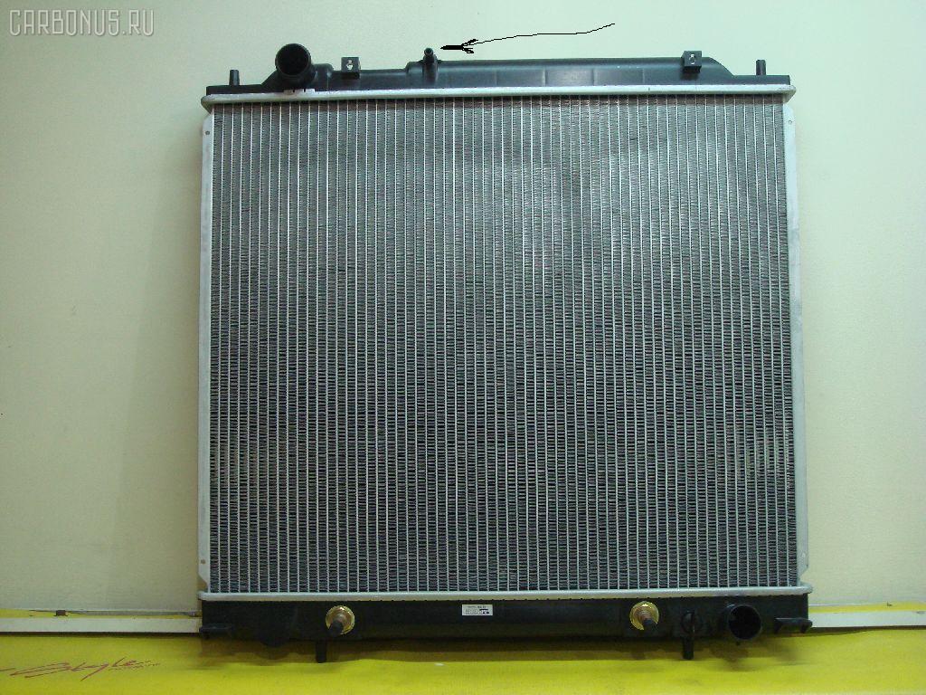

Валерий Челябинск Опубликовано 22 ноября, 2014 Жалоба Опубликовано 22 ноября, 2014 Смотрю на фото радиатора.( пост # 4761) Ещё как вариант - поломанное отверстие заглушить намертво. Рядом , в верхнем патрубке радиатора зделать "врезку" типа штуцера (тройник) с выводом в расширительный бочёк. Цитата
