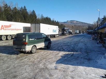

Женя привет. Я был это , вместе с Вадимом (Пилигрим67.) :driver: Привет принят. Молодец что зарегался. Мы чуть подальше вам посигналили,когда вы где то у павильона что то покупали. Мы долго смеялись над словами твоего друга про 90 ые. Типа - "... ребят,чья машина..." ну как в "Бумере " :27: :27: :27: .Пипец. Смеялись несколько километров. :27: :27: :27: . Мы возвращались с Юрюзани с мотоцыклом в салоне.Купил я себе Планету 5 для поездок на даче.h-17422.jpg
