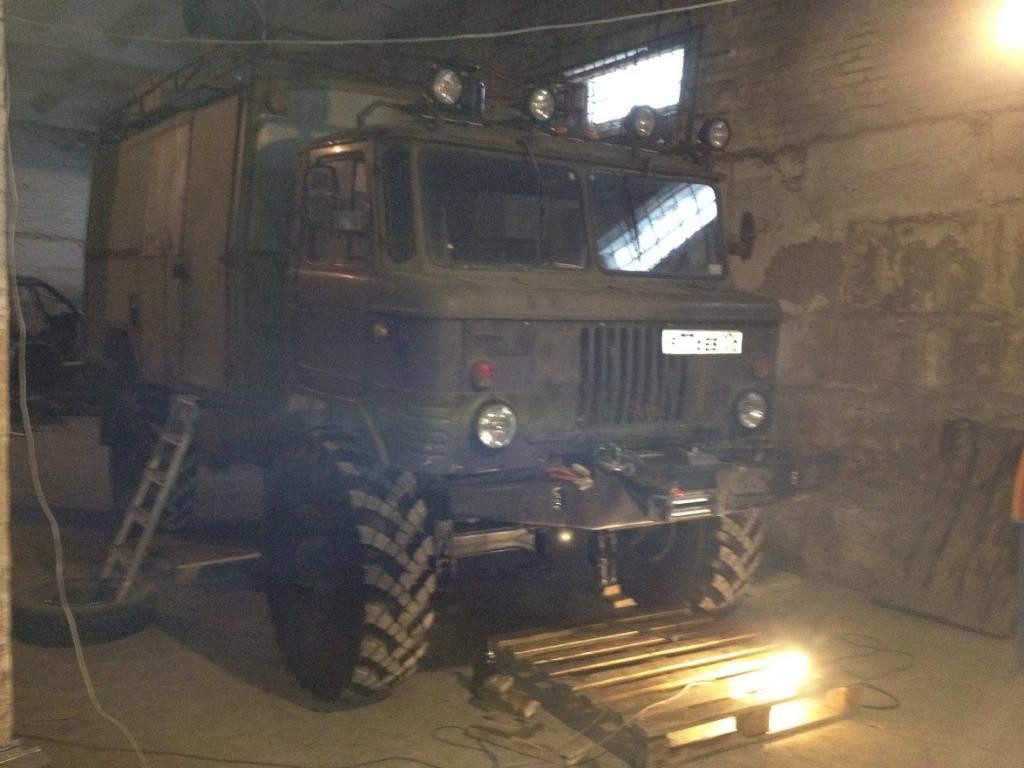

Boris Опубликовано 19 декабря, 2015 Жалоба Опубликовано 19 декабря, 2015 Кто знает,где приобрести такую свечу накаливания? В Магнитке ни в одном магазине нет. Свеча 24в.Стоит в воздушном коллекторе.Вроде называется электро-факельная свеча.Буду благодарен за любую информацию. Цитата
sergey174 Опубликовано 19 декабря, 2015 Автор Жалоба Опубликовано 19 декабря, 2015 более подробная информация есть? какая машина, кузов, двигатель Цитата
Pahom66 Опубликовано 19 декабря, 2015 Жалоба Опубликовано 19 декабря, 2015 Это электрофакельная свеча, стоит на впускных коллекторах Двс КАМАЗ-740. Цитата
Mihey Опубликовано 19 декабря, 2015 Жалоба Опубликовано 19 декабря, 2015 (изменено) Маркировка есть у нее какая то? http://novogrudok.deal.by/p3766773-svecha-nakala-elektrofakelnoj.html?no_redirect=1не оно? Изменено 19 декабря, 2015 пользователем Mihey Цитата
Pahom66 Опубликовано 19 декабря, 2015 Жалоба Опубликовано 19 декабря, 2015 Да на ней если я не ошибаюсь, мог бы сегодня посмотреть с утра на камазе Цитата
Pahom66 Опубликовано 19 декабря, 2015 Жалоба Опубликовано 19 декабря, 2015 ЭЛЕКТРО-ФАКЕЛЬНЫЙ ПОДОГРЕВАТЕЛЬ (СВЕЧА НАКАЛА) FOTON-1049 FOTON-1099 24V T75205026 На двс семейства ЯМЗ ещё стоят такие, но нна старых двс они были чуть подлиннее. Цитата
Boris Опубликовано 20 декабря, 2015 Жалоба Опубликовано 20 декабря, 2015 Похоже это от Камаза. У меня Газ66-ой с дизельным (родным) двигателем. Цитата
Boris Опубликовано 20 декабря, 2015 Жалоба Опубликовано 20 декабря, 2015 Вот приобрели такое чудо, доводим до ума уже 3-ий месяц, с наступлением холодов обнаружили,что эта свеча не рабочая (коротнувшая), поиски по нашим магазинам дали нулевой результат. Нужно срочно где-то приобрести, если кто может помочь, буду благодарен. Маркировка на свече 1102.3740 Цитата
Mihey Опубликовано 20 декабря, 2015 Жалоба Опубликовано 20 декабря, 2015 (изменено) 1102.3740 http://www.konsulavto.ru/cat/svechi-zazhiganija/91869-svecha-nakalivanija-19v Пошевели московскую ветку, чтоб за доставку до ТК не платить. Хороший трактор, удачного восстановления. Изменено 20 декабря, 2015 пользователем Mihey Цитата
Александр 1983 Опубликовано 20 декабря, 2015 Жалоба Опубликовано 20 декабря, 2015 Вот приобрели такое чудо, доводим до ума уже 3-ий месяц, с наступлением холодов обнаружили,что эта свеча не рабочая (коротнувшая), поиски по нашим магазинам дали нулевой результат. Нужно срочно где-то приобрести, если кто может помочь, буду благодарен.Маркировка на свече 1102.3740У меня в городе продаютс . http://spec.drom.ru/artem/parts/svecha-fakelnaja1102-3740-g780631273.htmlМожно съездить купить и отправить. В личкличку пиши если надумаешь. Цитата

Aeroradist Опубликовано 20 декабря, 2015 Жалоба Опубликовано 20 декабря, 2015 Боря, а что за мотор? Почему свеча на 24 вольта? Все бортовое то же 24 В? Цитата
Aeroradist Опубликовано 20 декабря, 2015 Жалоба Опубликовано 20 декабря, 2015 (изменено) Наименование изделия - 1102.3740 Применяемость: электрофакельные устройства (ЭФУ) автомобилей КамАЗ, МАЗ, ЗИЛНоминальное напряжение, В – 19Потребляемый ток, А – 11...12Пропускная способность по топливу, см³/мин – 6±0,5Масса, г – 130 Изменено 20 декабря, 2015 пользователем Aeroradist Цитата
Aeroradist Опубликовано 20 декабря, 2015 Жалоба Опубликовано 20 декабря, 2015 http://ural-servis.ru/price/shop_fku/?item=221655-можно здесь спросить, или в Екб есть 4 штуки - http://www.autoopt.ru/catalog/091869-svecha_zil_kamaz_maz_jefu_shtiftovaja_fakelnaja_6sm_kub_min__19v_jeltra/ Цитата
Aeroradist Опубликовано 20 декабря, 2015 Жалоба Опубликовано 20 декабря, 2015 http://www.epribor.com/catalogsvechi-zajiganiya-nakonechniki-uplotnitelisvechi-nacalivaniya-fakelnyie1102-3740-000 Цитата
Boris Опубликовано 21 декабря, 2015 Жалоба Опубликовано 21 декабря, 2015 Всем огромное спасибо за заботу, взял в Екате по вашей наводке. Теперь на новогодние каникулы есть чем заняться. Цитата
