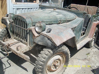

Валерий Челябинск Опубликовано 18 декабря, 2011 Жалоба Поделиться Опубликовано 18 декабря, 2011 вот что есть у нас в Челябинске. то есть у меня.---------- Цитата Ссылка на комментарий Поделиться на другие сайты Поделиться
vadim66nt Опубликовано 18 декабря, 2011 Жалоба Поделиться Опубликовано 18 декабря, 2011 у одного из наших делиководов тоже вот был 43г.в, только Делику он продал и не заезжает... Цитата Ссылка на комментарий Поделиться на другие сайты Поделиться
Валерий Челябинск Опубликовано 18 декабря, 2011 Жалоба Поделиться Опубликовано 18 декабря, 2011 найти. допросить. принять меры. Цитата Ссылка на комментарий Поделиться на другие сайты Поделиться

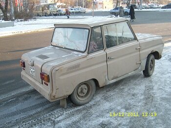

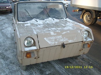

Валерий Челябинск Опубликовано 19 декабря, 2011 Жалоба Поделиться Опубликовано 19 декабря, 2011 cегодня в городе видел вот такое чудо.давненько таких невидел. . Цитата Ссылка на комментарий Поделиться на другие сайты Поделиться
СерыйWolk Опубликовано 19 декабря, 2011 Жалоба Поделиться Опубликовано 19 декабря, 2011 @СергеевСергей, Серёга, поздравляю с приобретением аццкого пепелаца) Валерыч, скоро 9е мая, нужно на ход твой прибор трофейный ставить Цитата Ссылка на комментарий Поделиться на другие сайты Поделиться
Валерий Челябинск Опубликовано 19 декабря, 2011 Жалоба Поделиться Опубликовано 19 декабря, 2011 думаю Серый.ток к нему бы исчё и форму энкэвэдэшную с тэтэшником.канистра , рация р-105 уже есть.куликовок парочку раздобыл.осталось родной бензин подыскать с октановым числом а-63. Цитата Ссылка на комментарий Поделиться на другие сайты Поделиться
СерыйWolk Опубликовано 19 декабря, 2011 Жалоба Поделиться Опубликовано 19 декабря, 2011 у меня ащющение что на заправках иногда такой бенз попадается) Цитата Ссылка на комментарий Поделиться на другие сайты Поделиться
