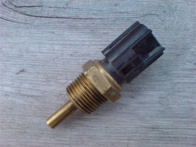

sigm@inbox.ru Опубликовано 20 июня, 2010 Автор Жалоба Опубликовано 20 июня, 2010 Может-ли влиять температурный дачик на запуск движка? Цитата
