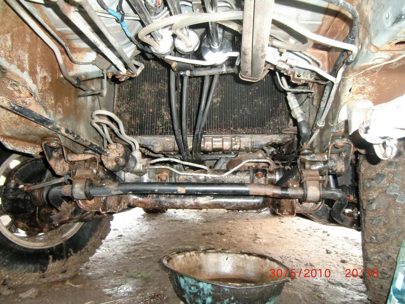

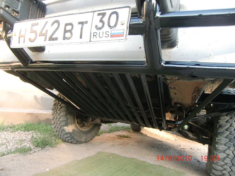

ruslan Опубликовано 18 июня, 2010 Жалоба Опубликовано 18 июня, 2010 (изменено) Причиной послужил залетевший кирпич(проезжал ходом брод) вот результат- и вот чем я занялся- (коту делять когда нечего-он себе....) вот что стало получаться- Изменено 3 октября, 2011 пользователем ruslan Цитата

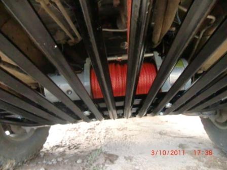

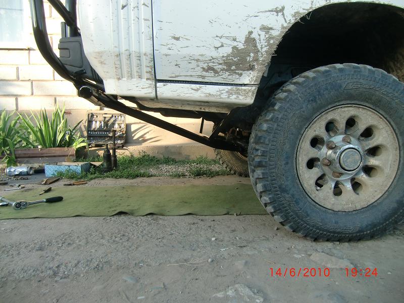

ruslan Опубликовано 18 июня, 2010 Автор Жалоба Опубликовано 18 июня, 2010 потом нашел лист алюминия(авиационный) и пришпиндолил-заабался я его гнуть Цитата
сергей02 Опубликовано 18 июня, 2010 Жалоба Опубликовано 18 июня, 2010 Руслан первое фото не понял,куда и как попал камень Цитата

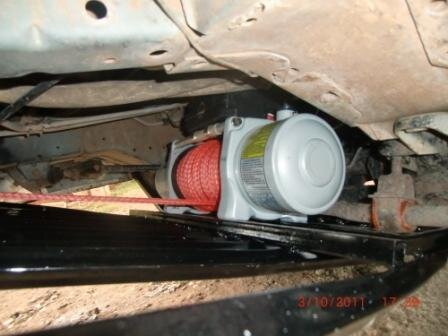

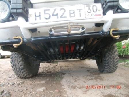

ruslan Опубликовано 18 июня, 2010 Автор Жалоба Опубликовано 18 июня, 2010 (изменено) потом в середину тоже закручу лист алюминимый(зимой, или когда надо будет лесть в грязь) зготовление проушин (получились шаклы) конечный результат (почти... потом ещё буду туда лепить лебеду) Изменено 18 июня, 2010 пользователем ruslan Цитата
ruslan Опубликовано 18 июня, 2010 Автор Жалоба Опубликовано 18 июня, 2010 (изменено) Руслан первое фото не понял,куда и как попал камень Гыыы я сам не понял "как он туда залез? "- вот потом заваривал-запаевал это всё Московские броды(верней Московской области) как всё было: едем мы, передомной местные пацаны на уазе, проезжают брод, потом проезжает лада14-тая ну я думаю..., ща я влечу туда, да чтоб брызги в разные стороны!!! когда подлетал, то понял что надобыло брать правее, но было пздно, далее следует удар по подвеске, и при подёме из брода я чую что у меня нет ГУРа... а кирпич(камнный) судя по троектории удара по ГУРу залетел между передней балкой и стабилизатором, и попал прямо в трубки ГУРа. Изменено 18 июня, 2010 пользователем ruslan Цитата

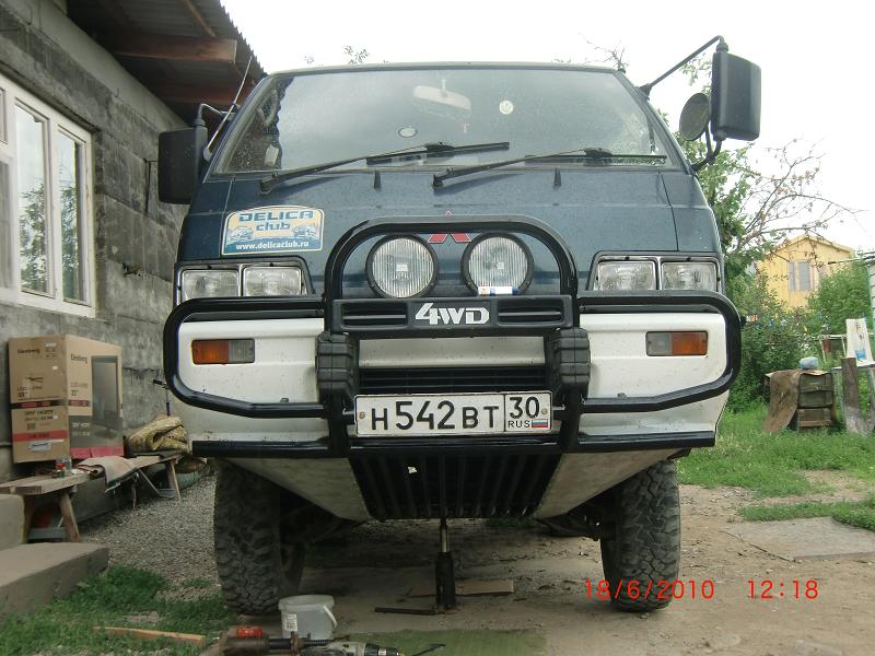

Kost Опубликовано 18 июня, 2010 Жалоба Опубликовано 18 июня, 2010 Монстроидально и бессмысленно, мне кажется. От кирпичей закрыться можно конструкцией полегче. А вот обычная палка отлично пройдет между уголками, просто раздвинув их. Обшивка вообще непонятно зачем, там будет полтонны грязи кататься. Защищать в этой зоне нечего, а обдув радиатора закрывает сильно. Если поставишь еще по центру лист - закипишь абсолютно точно, особенно в грязи. Цитата

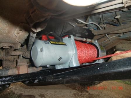

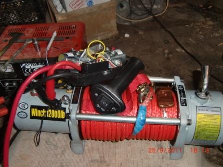

ruslan Опубликовано 18 июня, 2010 Автор Жалоба Опубликовано 18 июня, 2010 (изменено) Вот и до лебёдки дошла очередь Изменено 7 октября, 2011 пользователем ruslan 1 Цитата
Kost Опубликовано 18 июня, 2010 Жалоба Опубликовано 18 июня, 2010 Труба это конечно получше, но остальные аргументы в силе. А сколько эта байда весит? Ну хоть примерно? Стандартная защита вообще ни о чем, выкинуть однозначно. А вот наличие такой лыжи спереди мне в чем-то нравится. Передняя балка, которая с рейкой, очень не любит фронтальный удар когда ловишь в колее чего-нибудь нехорошее, загибаются верхние уши и крепления сайлентов рычагов. Уж лучше пускай под брюхо уходит, выдержала бы только конструкция. Цитата

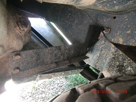

Мечтатель Опубликовано 19 июня, 2010 Жалоба Опубликовано 19 июня, 2010 Интересный вариант надо взять на вооружение только навегно из уголка. А вот трубу на которую ты шаклы повешал я хочу сделать по пириметру вместо подножки. А крюки сделать на месте штатных. Ещё бы места крепления конструкции зафотал. Цитата
ruslan Опубликовано 19 июня, 2010 Автор Жалоба Опубликовано 19 июня, 2010 А сколько эта байда весит? Ну хоть примерно? ловишь в колее чего-нибудь нехорошее, загибаются верхние уши и крепления сайлентов рычагов. Уж лучше пускай под брюхо уходит, выдержала бы только конструкция. вес у неё не малый, весь кенгурятник весит примерно не более 30кг, но можно ещё и минусовать другие железяки которые были ампутированы: передний радиатор кондёра 7кг, куски труб которые вырезались с кингурятника 5кг, штатная защита 7кг, лист алюминивй или у некоторых он железный(вторая часть защиты щтатной) 3кг, плюс к этому я ведь написал что кенгурятник вообщем весит 30кг, а добавил я к нему железяк килограмов так 15. Получается что сумарный вес машины я не привысил. кострукция выдержит Ооочень большие удары, это надо быть идиотом, чтоб умышленно бить так защиту, да и если и произойдёт такой удар (больщой камень попадет) то может пострадать, коропка, раздатка, топливный бак, и вылетит к чёртовой бабушки задний мост Цитата
ruslan Опубликовано 19 июня, 2010 Автор Жалоба Опубликовано 19 июня, 2010 (изменено) места крепления конструкции зафотал. щтатные крепления защиты- приварено к штатнам креплениям подножки- ну и сами крепления куда прикручивается кенгурятник(к морде), получается 6 точек опоры. Изменено 19 июня, 2010 пользователем ruslan Цитата
25diesel Опубликовано 19 июня, 2010 Жалоба Опубликовано 19 июня, 2010 По фоткам понял,что изобретено-подобное делал на свою из защиты двигателя ТАЗ-09... Где то или тут или в спецподготовке есть темка,куда фотки ложил... Но у меня эта броня имеет продолжение из металла 4 мм от нижних болтов на твоем фото до второй балки и закрывает половину мотора. Сейчас хочу продлить до трубы,на которой мотор стоит вместо тех двух трубок поставить мет.лист Цитата

25diesel Опубликовано 20 июня, 2010 Жалоба Опубликовано 20 июня, 2010 Так то да-броня крепка и танки наши быстры... Но и такой защиты за глаза хватает по тайге лазать. Ещё плюс в том,что зимой по сугробам когда прешь снегом не забивает ничего. Цитата
25diesel Опубликовано 20 июня, 2010 Жалоба Опубликовано 20 июня, 2010 В твоем варианте всё ништяк-камни,бревна,верхушки колеи она будет отбивать на раз-два... Однако изредка попадаются такие противные,тонкие,сухие и острые палки,торчащие навстречу под нужным углом. И попадаются они в самом ненужном и далеком месте и рвут радиатор в клочья... Попадал я на такое и потому и поставил лист а не решетку. Цитата
ruslan Опубликовано 20 июня, 2010 Автор Жалоба Опубликовано 20 июня, 2010 да что вы так критикуете!, она ещё не закончина, я сегодня поставил 31 колёсья, и мне пришлось кое-что обрезать с защиты доделаю, покажу конечный результат, но она получается очень не простая, тупо лист 3мм или 4мм гораздо легче поставить, но я хочу чтоб у кирпича морда по интерестней смотрелась! Цитата
25diesel Опубликовано 21 июня, 2010 Жалоба Опубликовано 21 июня, 2010 Да ты не кипятись-это не критика а поиск потенциально слабых мест,могущих привести к неожиданным и неприятным последствиям... Чтоб потом небыло мучительно больно и обидно! Как сказал кто-то великий-В СПОРЕ РОЖДАЕТСЯ ИСТИНА... Цитата
Мечтатель Опубликовано 21 июня, 2010 Жалоба Опубликовано 21 июня, 2010 На счет веток я тоже задумался и ещё бывает проволока но думаю это решаемо. Главное чтобы камень, пень или ещё чего не поймать. Цитата
