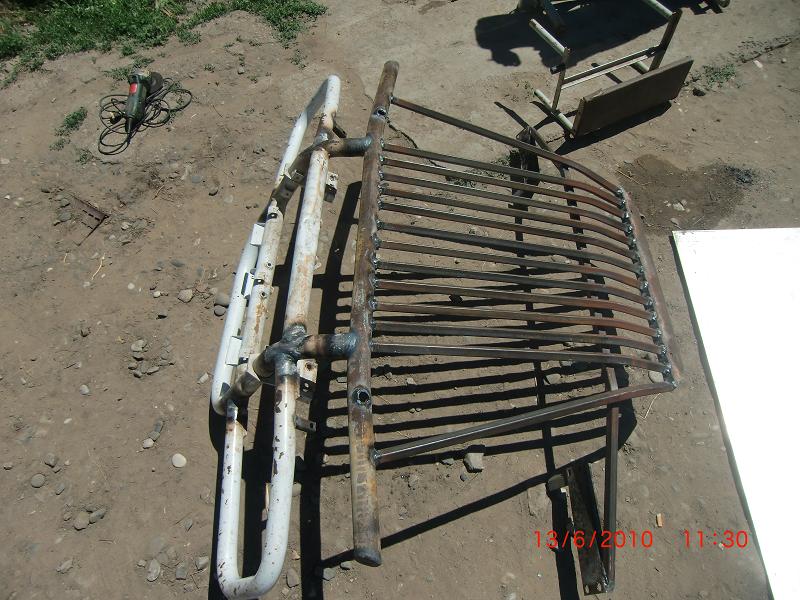

ruslan Опубликовано 21 июня, 2010 Автор Жалоба Опубликовано 21 июня, 2010 это же обычная штатная защита, а точнее она нечего не защищает, а лиш просто закрывает, переднюю част морды(рулевой вал, влагоотделитель кондёра) а балка,стабилизатор, радиаторы, так и остаются не закрытыми, я на этой алюминке все ноздри повыбивал на первых покатухах. Цитата
ruslan Опубликовано 21 июня, 2010 Автор Жалоба Опубликовано 21 июня, 2010 В 21.06.2010 в 04:59, Мечтатель сказал: На счет веток я тоже задумался и ещё бывает проволока но думаю это решаемо. Главное чтобы камень, пень или ещё чего не поймать. у нас в Астрахани ветки дифицит, вокруг камыш, трава, ерики (болота), да и камни редко попадают, прой этого всего очень сильно не хвотает, и приходится тащить с собой(дрова и кирпичи) я хочу восновном от говна закрыть рулевую, балку, стабилизатор, радиатор. ну и чтоб препятствия ходом преодоливать не боясь. Цитата
25diesel Опубликовано 22 июня, 2010 Жалоба Опубликовано 22 июня, 2010 Ну тады ой-если там у вас только трава растет тогда твои вариант имеет право на жизнь. У нас же по лесам,горам да тайге нужно что то более непроницаемое.... Цитата
25diesel Опубликовано 22 июня, 2010 Жалоба Опубликовано 22 июня, 2010 Так это,кстати-у тебя родной лыжи нет что ли? Цитата
ruslan Опубликовано 22 июня, 2010 Автор Жалоба Опубликовано 22 июня, 2010 (изменено) В 22.06.2010 в 07:59, 25diesel сказал: Так это,кстати-у тебя родной лыжи нет что ли? все что было-стояло родное, я выкинул. и на мой вариант можно смело ставиь лист метал(алюминь) и гонять по лесам, горам, говнам, и прочими поверхностями земли. Изменено 22 июня, 2010 пользователем ruslan Цитата
Мечтатель Опубликовано 22 июня, 2010 Жалоба Опубликовано 22 июня, 2010 В 22.06.2010 в 08:16, ruslan сказал: и на мой вариант можно смело ставиь лист метал(алюминь) и гонять по лесам, горам, говнам, и прочими поверхностями земли. Мне кажется если наглухо закрыть будет сильно греться. Надо что то перфорированое Цитата
25diesel Опубликовано 22 июня, 2010 Жалоба Опубликовано 22 июня, 2010 Будет-проверено... Потому просечку и врезал в лист... Цитата
ruslan Опубликовано 22 июня, 2010 Автор Жалоба Опубликовано 22 июня, 2010 "Война план покажет"!!! буду учится путём проб и ошибок! (как я это делаю всю свою жизнь...) пока не плохо живу Цитата
