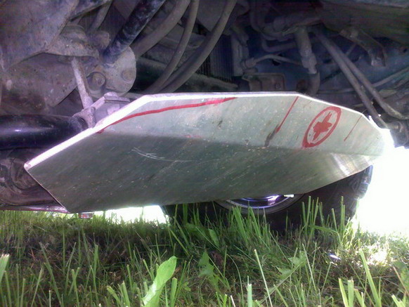

грязнуля Опубликовано 12 июля, 2010 Жалоба Поделиться Опубликовано 12 июля, 2010 (изменено) Привентили защитника отечества к кирпичу! изпереду иззаду Изменено 12 июля, 2010 пользователем грязнуля Цитата Ссылка на комментарий Поделиться на другие сайты Поделиться

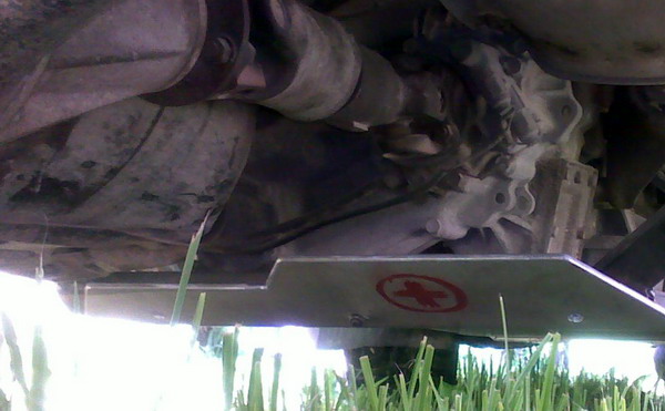

эдд Опубликовано 12 июля, 2010 Жалоба Поделиться Опубликовано 12 июля, 2010 грязнуля извини но чёто не понятно.перед ладно .а вот что под коробкой -это что якорь. чтоб поглубже зарылся?? Цитата Ссылка на комментарий Поделиться на другие сайты Поделиться

грязнуля Опубликовано 12 июля, 2010 Жалоба Поделиться Опубликовано 12 июля, 2010 Это горный автомобиль, плюс к тому и перед и зад имеет одинаковый угол, а вот ракурс объектива разный поэтому ты смущен. Защита предназначена для жестокого каменного бездора. Покрывает все дно. Комплект дополнений по желанию - сетка на морду, защита бензобаков - 2шт. Цитата Ссылка на комментарий Поделиться на другие сайты Поделиться
Гость Евген Прикубанский Опубликовано 12 июля, 2010 Жалоба Поделиться Опубликовано 12 июля, 2010 Ну я бронёй от Грязнули, совершенно доволен... В паре мест конечно всё можно было сделать и получше... так что следующих владельцев защиты от него поздравляю... В болота точно не полезу, а вот по речкам теперь кататься одно удовольствие, сегодня и испытал... Крутые подъёмчики проходит как и проходил... Передний черпак не черпает )) Специально поднимался в горку по крутому... Ну а камни теперь по барабану но с умом )) А что касается якоря у грязи, то не исключено что это якорь... Но я надеюсь, что это больше лыжа )) Что сегодня и проверил в лесочке под Ржевом... Особенно это ценно для нелифтованной машины )0 Цитата Ссылка на комментарий Поделиться на другие сайты Поделиться
эдд Опубликовано 13 июля, 2010 Жалоба Поделиться Опубликовано 13 июля, 2010 ну сфоткали- бы с ямы было -бы яснее.только вот отверстий ещё наделать для мелких камней и воды. Цитата Ссылка на комментарий Поделиться на другие сайты Поделиться
Гость Евген Прикубанский Опубликовано 13 июля, 2010 Жалоба Поделиться Опубликовано 13 июля, 2010 Да вот испытания проведу в реальных горных условиях проведу, сфоткаю... Лыжа получилась на всё брюхо... Вроде надёжная... Люминь такой, что гидраврикой трактора не могли с ним ничего сделать в при сгибе у ужже отпущенном месте..... Думал что рама на корму добавит вибраций. Вроде нету... ПРИтянули дребезга нигде нету... Ставили просто на болты пока даже без резинок, да ишайбы не везде, но общее натяжение двух листов друг друга поджало... Места сгиба нужно проварить ещё и тогда дам полный очёт о расходах... Хотя конечно не две копейки получилось. Корбка и редуктор важнее и дороже, а на ими обычно по камням и чешем... Ну посмотрим... Цитата Ссылка на комментарий Поделиться на другие сайты Поделиться

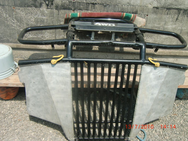

ruslan Опубликовано 13 июля, 2010 Автор Жалоба Поделиться Опубликовано 13 июля, 2010 Я так думаю, что у кирпичей самое слабое место это морда(передний бампер) если в препядствие она прошла, то остольное побарабану я без защиты и с родными подножками постоянно долбился, левой передней подножкой и гнул радиатор кондёра, убрав подножки я понял что при первых приключениях радиатору карачун придёт, и тоже его убрал. после всё было неплохо, (за исключением гос номера, постоянно ему невезло, кенгурятник берёт удар на себя, а номер гнёца. потом пробил гур(в первом посте есть фотка), и решил замутить броню... внешний вид её мне очень сильно нравится, а то что она будет грязь соберать, ну после покатух, у меня водворе(после мойки) будет не 3 ведра грязи, а 4 хотя ето всё в теории... практика покажет, на сколько она будет грязь саберать вот так она выглядит снятой с машины- Цитата Ссылка на комментарий Поделиться на другие сайты Поделиться

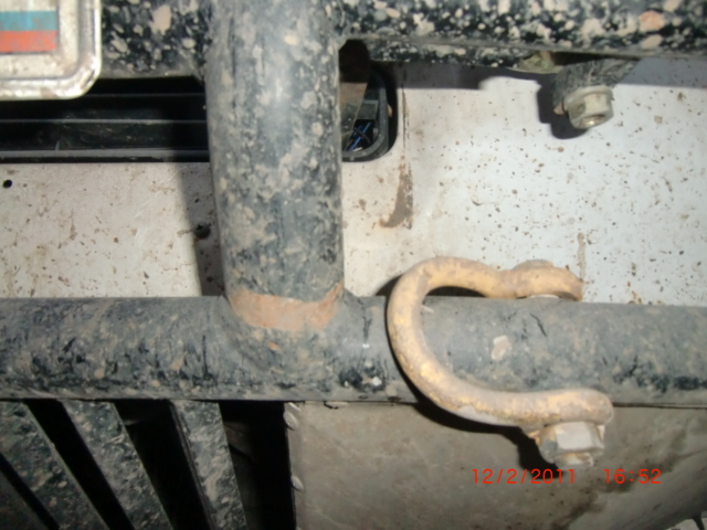

эдд Опубликовано 13 июля, 2010 Жалоба Поделиться Опубликовано 13 июля, 2010 http://www.delicaclub.ru/forum/index.php?/user/7774-ruslan/ а места крепления серьг не слабоваты? Цитата Ссылка на комментарий Поделиться на другие сайты Поделиться
грязнуля Опубликовано 13 июля, 2010 Жалоба Поделиться Опубликовано 13 июля, 2010 и где же теперь твой радиатор кондея? Цитата Ссылка на комментарий Поделиться на другие сайты Поделиться
ruslan Опубликовано 13 июля, 2010 Автор Жалоба Поделиться Опубликовано 13 июля, 2010 а места крепления серьг не слабоваты? я об этом вообще не переживаю, лижбы при ООоочень сильном рывке не выдернуло переднюю балку Цитата Ссылка на комментарий Поделиться на другие сайты Поделиться

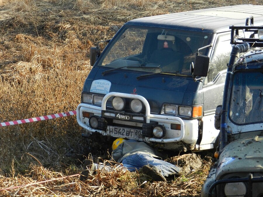

ruslan Опубликовано 12 февраля, 2011 Автор Жалоба Поделиться Опубликовано 12 февраля, 2011 Вот что получается по истечению времени: на соревнованиях меня дёргали, тяжелой машиной (шевролет таха), краска осыпалась в районе проушин но все крепления, и проушины, выдержали пезпроблемм Цитата Ссылка на комментарий Поделиться на другие сайты Поделиться

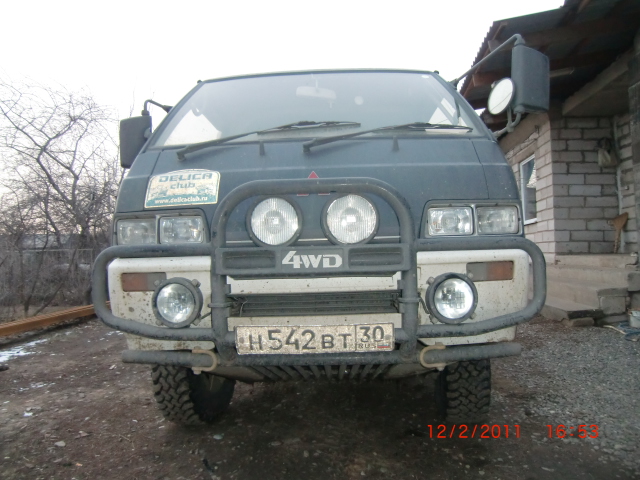

ruslan Опубликовано 12 февраля, 2011 Автор Жалоба Поделиться Опубликовано 12 февраля, 2011 (изменено) Есть небольшая недоработка: его гнёт при ударе мордой вот здесь видно что он перекошен в районе нижней части родного бампере видно разницу в щелях. Надо делать передние подпорки, и к раме закрепить, ато как держится на родных креплениях кенгурятника, на вытежку они держат безпроблемм, а вот если удар из под низу, то его гнёт, и броня задевает бампер. Что касается грязи, то её там нет, ну очень малый процент набирается в районе алюминевых закрывашек, в нижней части, а в родной защите был вечно склад грязи Изменено 12 февраля, 2011 пользователем ruslan Цитата Ссылка на комментарий Поделиться на другие сайты Поделиться

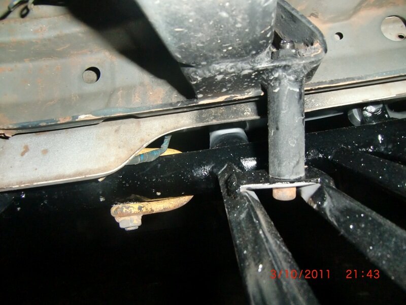

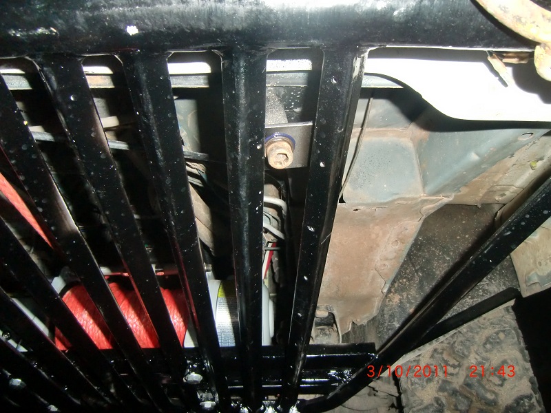

ruslan Опубликовано 7 октября, 2011 Автор Жалоба Поделиться Опубликовано 7 октября, 2011 Произошли изменения в котструкции и в креплениях, потому как я писал выше, его перекашивает при ударе из под низу, и как показали себя ети крепления в соревновании 5+, удары были жосткие, но броня вынесла и простила весь мой беспредел. Вот фотки крепления (чтоб его при ударе из бод низу не перекашивало) и такие с двух сторон к раме заварины, и болтами закручены. И вот ещё и лебёдка появилась http://www.delicaclub.ru/forum/index.php?/topic/10707-%d0%b1%d1%80%d0%be%d0%bd%d1%8f-%d0%b7%d0%b0%d1%89%d0%b8%d1%82%d0%b0-%d0%b4%d0%b2%d1%81-%d0%bb%d0%b5%d0%b1%d1%91%d0%b4%d0%ba%d0%b012000-%d0%bd%d0%b0-%d0%ba%d0%b8%d1%80%d0%bf%d0%b8%d1%87/page__view__findpost__p__160355 . Цитата Ссылка на комментарий Поделиться на другие сайты Поделиться
ruslan Опубликовано 7 января, 2012 Автор Жалоба Поделиться Опубликовано 7 января, 2012 Ой как неудобна стоит переключалка на лебеде если представить себе что я забуксавал в воде то пришлось бы топиться мне или непереключать, а так разматывать, но это Оочень долго. Надо делать либо выход в салон переключалку через карданчики, либо ставить електро мотор, чтото типа как на стеклоподёмниках. Цитата Ссылка на комментарий Поделиться на другие сайты Поделиться
