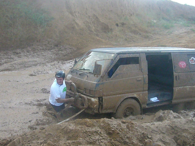

ruslan Опубликовано 6 февраля, 2012 Автор Жалоба Поделиться Опубликовано 6 февраля, 2012 Нормально лебеда пашет, цена качество соответствуют, цена малая-тянет лебёдка долго, работает исправно, вот в суботу были у нас соревнования по оринтированию, либидился часто, и вытаскивал других тоже частенько(в общем за 8 часов соревнования, либёдка проработала 3часа точно, ато и 4часа! вот фотка где 3 раза перецепляли крюк лебеды, тоесть если в лебеде кевлара 35 метров, то 3 раза по 30 метров, получается 90 метров тянулся, перед последними 30 метрами лебётка вырубилась(перестала тянуть и стал моргать зарядка на машине), оказалось всё бонально, перегрев плюсового провода на акумуляторе, и оплавилось соеденение, кароче, почистил-подтянул, и дальше поехал лебедиться!!! Цитата Ссылка на комментарий Поделиться на другие сайты Поделиться

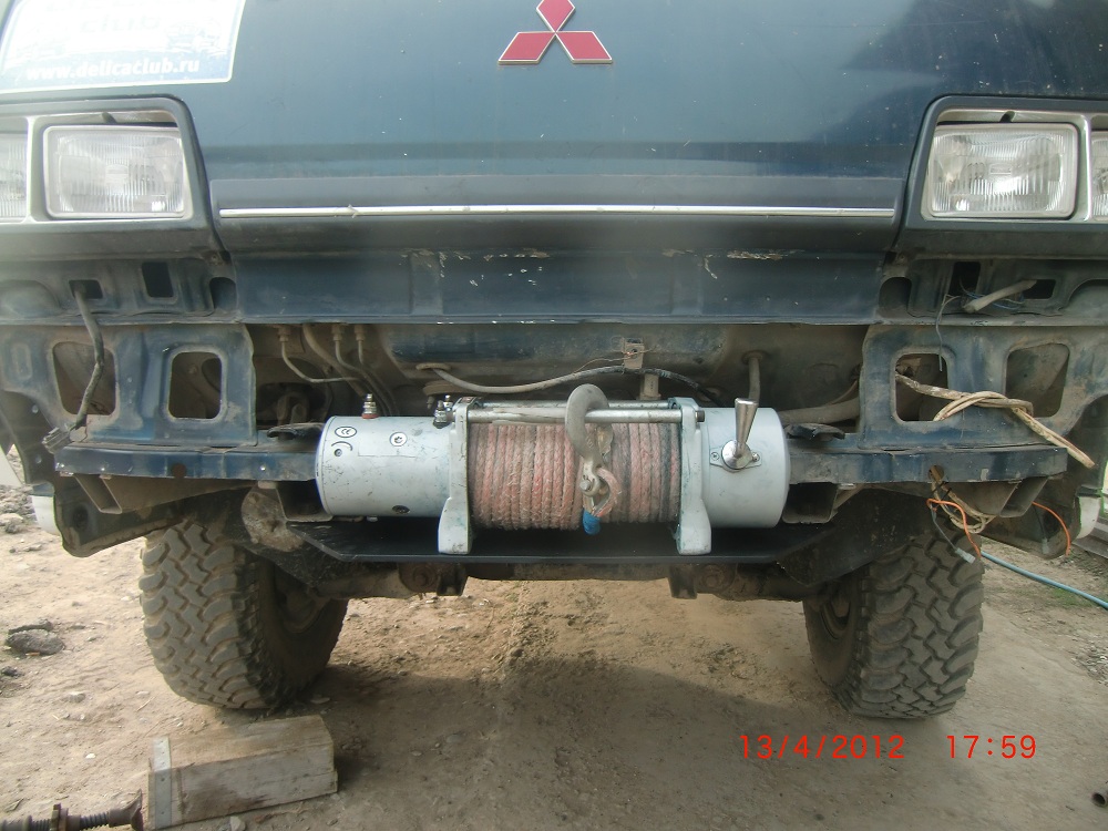

ruslan Опубликовано 15 апреля, 2012 Автор Жалоба Поделиться Опубликовано 15 апреля, 2012 Перенёс лебёдку(по просьбам моих штурманов, заабались они лазеть к переключалке в грязи, это практически невозможно, вот пример ) Цитата Ссылка на комментарий Поделиться на другие сайты Поделиться
ruslan Опубликовано 15 апреля, 2012 Автор Жалоба Поделиться Опубликовано 15 апреля, 2012 (изменено) Лист железа 10мм. Изменено 15 апреля, 2012 пользователем ruslan Цитата Ссылка на комментарий Поделиться на другие сайты Поделиться

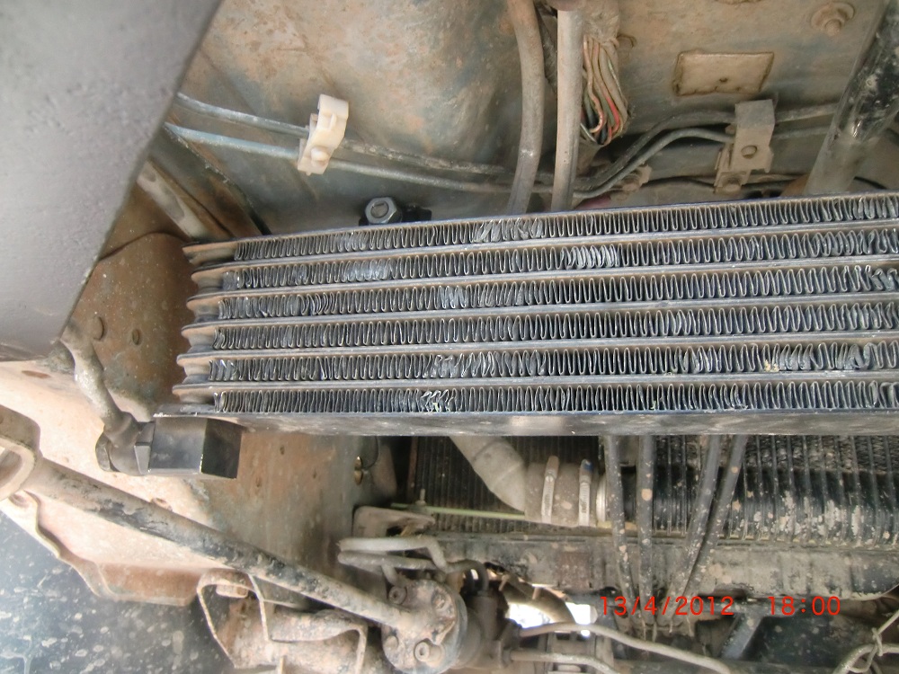

ruslan Опубликовано 15 апреля, 2012 Автор Жалоба Поделиться Опубликовано 15 апреля, 2012 (изменено) . . рулевой редуктор соеденён обычным уголочком на 40мм, и два отверстия под болты.(на фото он нестоит, а по факту уже установил! . . . трубки масленного радиатора лучьше перепоять, потому как их замучаешся гнуть, очень тонкий метал, и чуть-что залом. . . . Кагбы я не выкобенивался с переднем свесом, он как был, так и остаёться, даже если делать силовой бампер, то всёровно свес останеться прежнем(ну мож на 2см меньше, а этого мало!) Изменено 15 апреля, 2012 пользователем ruslan 1 Цитата Ссылка на комментарий Поделиться на другие сайты Поделиться

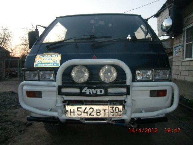

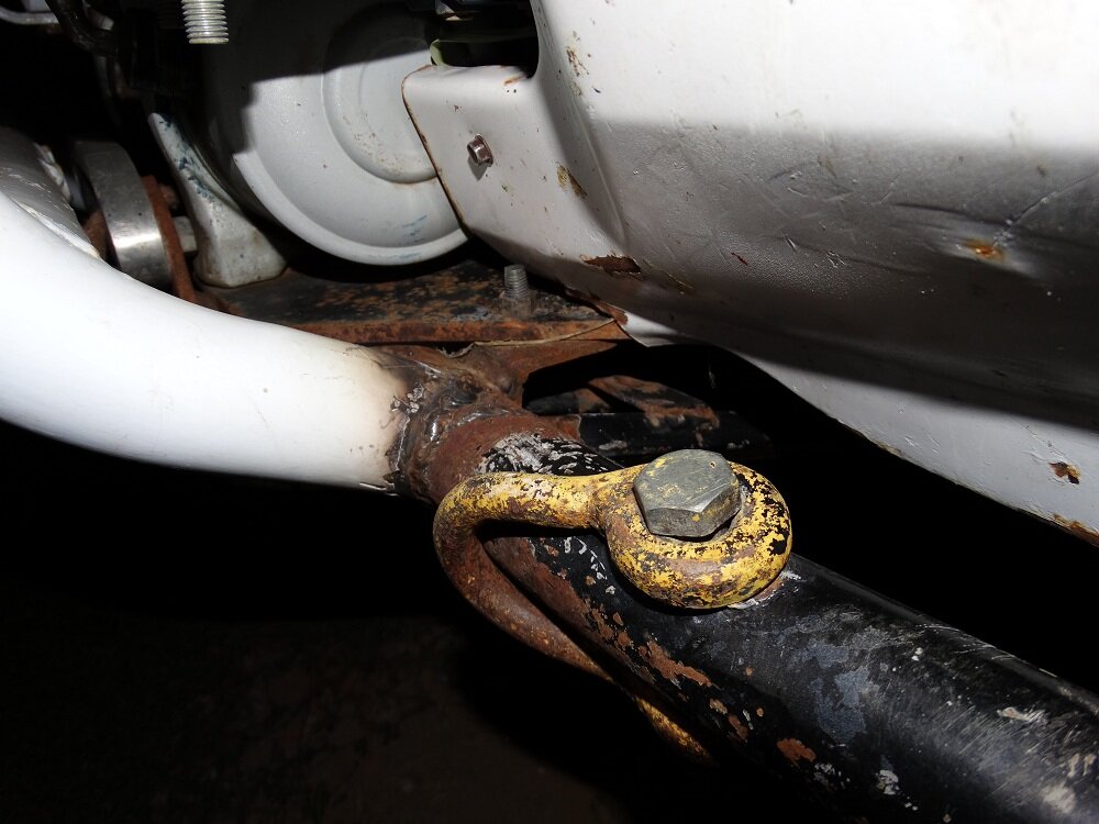

ruslan Опубликовано 23 августа, 2013 Автор Жалоба Поделиться Опубликовано 23 августа, 2013 И напосашок я броню-кнгур закрепил к площадке лебеды, приварив 2 уголочка к броне-кенуру, и закрепив к площадке лебеды Цитата Ссылка на комментарий Поделиться на другие сайты Поделиться

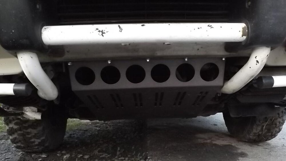

borimen Опубликовано 26 августа, 2013 Жалоба Поделиться Опубликовано 26 августа, 2013 (изменено) Я себе сделал такую защиту радиатора толщина металла 2.5 мм Вариант пробный для отработки конструкции. Тепловые испытания показали, что двигатель греться стал чуток больше. Силовые испытания еще предстоят. Изменено 26 августа, 2013 пользователем borimen Цитата Ссылка на комментарий Поделиться на другие сайты Поделиться
ASRock Опубликовано 26 августа, 2013 Жалоба Поделиться Опубликовано 26 августа, 2013 Защиту прикрутил к бамперу? Загнёшь ведь бампер то. Цитата Ссылка на комментарий Поделиться на другие сайты Поделиться
ruslan Опубликовано 26 августа, 2013 Автор Жалоба Поделиться Опубликовано 26 августа, 2013 Если он не гнул подножки, то и бамперу ничего небудет!(потому как ездит окуратно!) Цитата Ссылка на комментарий Поделиться на другие сайты Поделиться
borimen Опубликовано 27 августа, 2013 Жалоба Поделиться Опубликовано 27 августа, 2013 Пока к бамперу. А вообще собираюсь силовой крепеж перенести на лонжероны, там есть не используемые резьбовые отверстия. Цитата Ссылка на комментарий Поделиться на другие сайты Поделиться
borimen Опубликовано 27 августа, 2013 Жалоба Поделиться Опубликовано 27 августа, 2013 Народ жду нелицеприятную критику, дабы новую защиту сделать с учетом недостатков первого варианта. Цитата Ссылка на комментарий Поделиться на другие сайты Поделиться
Shadow from St.Peterburg Опубликовано 28 августа, 2013 Жалоба Поделиться Опубликовано 28 августа, 2013 @borimen, для критики надо вещь в руках подержать, а по фото критиковать моветон. Опять же, ничего лучше, чем испытания в деле не покажет насколько защита хороша. Вообще, конечно странно, что ДВС начал греться с такой вентиляцией. Посмотри в подписи у меня тема, там есть фото двух вариантов защиты на кирпича - пока испытания показывают отсутствие нагрева ДВС, а в нашей защите вентиляционных сопел еще меньше. Еще вопрос: не боишься, что при сильном ударе с деформацией уголок достанет до ДВС и натворит там делов? Вес защиты сколько получился? 35-37 кг? Цитата Ссылка на комментарий Поделиться на другие сайты Поделиться
N181 Опубликовано 28 августа, 2013 Жалоба Поделиться Опубликовано 28 августа, 2013 @borimen,монументально... от веток-палок-птичек-зайцев с 200% запсом, но если ей обо что-нибудь более твёрдое приложиться - вырвет-выломает-оторвёт всё, к чему прикручена и до чего достанет... особенно настораживают продольные уголки... Цитата Ссылка на комментарий Поделиться на другие сайты Поделиться
