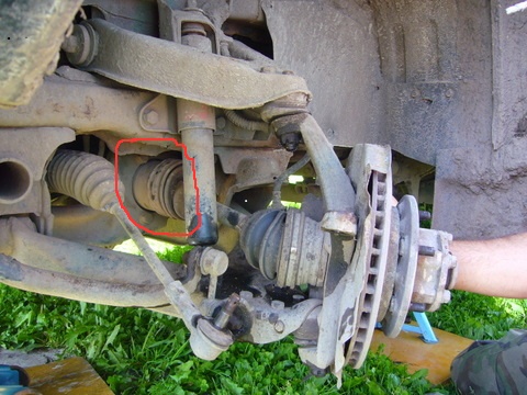

Подскажите, реально ли временно выдернуть полностью левый шрус и поездить без него? Судя по всему он умер. Тарахтение при повороте на право ужасное. Снятие хаба ситуацию не исправило.

Менять однозначно буду. Все уже купил. Через недельку планирую полную переборку подвески и заодно шрусы поменяю. Но ездить и хрустеть еще неделю силы нет. Достало. Думаю, выдернуть, заткнуть дырку понадежней, и покататься. Бездорожья пока не планируется. На асфальте должно продержаться.
Можно выдернуть не весь шрус из моста, а вытащить только средние части из гранат а оставшиеся части закрыть от попадания влаги и грязи.
По времени, что замена, что просто выдернуть будут равнозначны, особенно для левой стороны. Там снимать поворотный кулак.

Хрустит при повороте на право. При езде прямо не хрустит. Подозреваю, что умерла граната внешняя, и при повороте на право, ее в кулаке закусывает, заставляя вращаться. Это пока догадка. Скорей всего еще умер игольчатый подшипник. В выхи буду разбирать, и смотреть. Гранату по идее может закусывать. Ибо стоит проставка под шаровой в 3 см. Угол у шрусов не правильный. Разберу, отпишу чего было.

Если ты отключил хаб, то ничего не сможет заставить вращаться гранату, кроме включения 4WD и включения второго привода. Ось в которую вставлена полуось - это часть поворотного кулака на которую подшипниками насобачивается ступица. Она неподвижна.
Может у тебя просто умерли подшипники ступицы?
Я тоже за подшипники ступицы,а если подозрение на закусывание шруса то подомкрать машину поверни колеса и покрути их а сам смотри вращается привод или нет.
Также граната хрустит под нагрузкой на любой машине а если нагрузки нет че ей трещать,а вот подшипник будет.
ШРУС сменил. грохот уменьшился. Остались рывки при повороте на право. На лево - тихо. Нижняя шаровая в труху. Поменяю, посмотрю что еще гремит. Да, еще трещина на верхнем рычаге.

Это происходит на 2wd при выкинутых нафиг хабах. (хабы ручные, из них потроха вынул) Ну и рычаг стоит в 2wd
