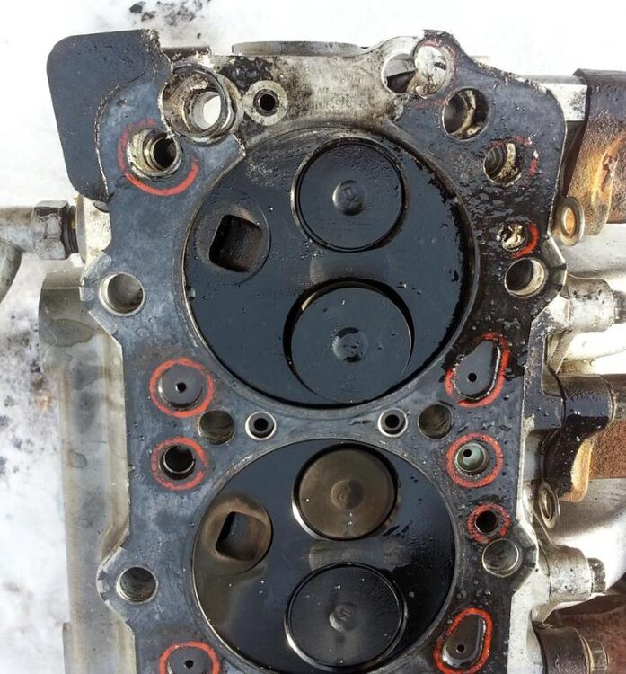

M397EB Опубликовано 12 февраля, 2015 Жалоба Поделиться Опубликовано 12 февраля, 2015 (изменено) Для тех, кто пропустил. Сделала мне моя машинка подарок на день рождения. http://www.youtube.com/watch?v=z_J6-Mixef8 После чего была снята голова и обнаружено следующее Более никакого криминала обнаружено не было! Что могло загрохотать? Почему выдавило прокладку? Что делать дальше? За день до этого перебирал ТНВД, поменял в нем ролики и кулачковую шайбу. У меня в голове крутится только один вариант: Заклинило 4 форсунку, из за этого она начала грохотать и безбожно лить солярку в цилиндр. В результате её там накопилось большое кол-во, она бахнула и пробила прокладку. Такое может быть? З.Ы. после того как загрохотало и до того как бомбануло - двигатель сам начал набирать обороты. Изменено 12 февраля, 2015 пользователем M397EB Цитата Ссылка на комментарий Поделиться на другие сайты Поделиться
dead21 Опубликовано 12 февраля, 2015 Жалоба Поделиться Опубликовано 12 февраля, 2015 Что могло загрохотать? Почему выдавило прокладку? Что делать дальше? Почему выдавило: Смущает меня небольшой нагар с краю головки. Возможно, что нужно померять плоскость головки. Что делать: Я бы шлифанул головку, почистил все от нагара, посмотрел бы втулки клапанов, седла и т.д. Притереть клапана и собрать все заново по мануалу. Что грохотало: Кроме как продавливание прокладки ничего не приходит на ум. А почему: Так перегрел двигатель, смотри охлаждающую систему, что-то не так в ней. ЗЫ: Не претендую на истину, как варианты. Цитата Ссылка на комментарий Поделиться на другие сайты Поделиться
Shadow from St.Peterburg Опубликовано 12 февраля, 2015 Жалоба Поделиться Опубликовано 12 февраля, 2015 @M397EB, 1) Как минимум, при начале детонации необходимо было остановиться, а не продолжать подъем, даже с нарушением ПДД. Детонация говорит о том, что у тебя уже в тот момент шло неверное сгорание смеси в горшке. 2) При прохождении поворота, мне показалось что шел какой то рокот, вроде как уже тогда мотор работал не в своем режиме, но это может быть огрехом записи звука. 3) Наиболее вероятным, мне представляется подача топлива в цилиндр, когда топливо там не ожидалось. Для этого хватит одного оборота ДВС, а не длительной работы. Тем более, не верю в скопление топлива в горшке по причине того, что ДТ довольно плохо сжимается и если бы оно скапливалось в камере сгорания - у тебя был бы отличный шанс получить гидроудар, а не прорыв прокладки. 4) Постарайся снять прокладку и сфотать ГБЦ без нее, нигде следов прорыва газов нету? Такое впечатление, что все проблемы с системой охлаждения (т.е.перегрев после установки новой ГБЦ) у тебя от того, что прокладка не обжалась на 100%, отсюда и перегрев и потом неизбежный прорыв. 5) Учитывая, что ГБЦ установлена недавно, как то очень уж много нагара на ней. Просто нереально много. Я снимал со своего старого мотора ГБЦ - там было меньше, а я на нем прошел больше 20 тык с трещинами. Цитата Ссылка на комментарий Поделиться на другие сайты Поделиться
M397EB Опубликовано 12 февраля, 2015 Жалоба Поделиться Опубликовано 12 февраля, 2015 Сразу признаюсь, прокладка была китайская. Далее: следов прорыва газов не я не увидел. Нагар такой что пальцем провести и он стирается. Из-за чего может быть нереально много нагара? Заказал новую прокладку - оригинал. Постараюсь завтра отдать головку проверить на плоскость. Если прийдется шлейфовать, как быть с прокладкой? Цитата Ссылка на комментарий Поделиться на другие сайты Поделиться

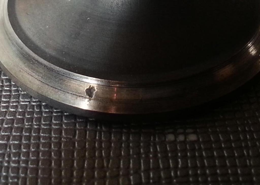

M397EB Опубликовано 19 февраля, 2015 Жалоба Поделиться Опубликовано 19 февраля, 2015 (изменено) Разсухарил клапана. Действительно, нагар есть и на клапанах. Два вопроса: 1. Почему так много нагара за короткий срок эксплуатации ? (Грешу на топливо) 2. Обнаружил следующее Тут еще три вопроса: а. Восстанавливать этот клапан б. Притереть клапан от старой головки в. Новый клапан Изменено 19 февраля, 2015 пользователем M397EB Цитата Ссылка на комментарий Поделиться на другие сайты Поделиться
M397EB Опубликовано 19 февраля, 2015 Жалоба Поделиться Опубликовано 19 февраля, 2015 (изменено) Клапан с раковиной я притер, раковина ушла. Но как всегда беда подкралась на последнем клапане. Не могу его притереть. Притирается только на 90% окружности. А на оставшейся половине при закрытом клапане спокойно проходит волос. Проходить фрезой? Изменено 19 февраля, 2015 пользователем M397EB Цитата Ссылка на комментарий Поделиться на другие сайты Поделиться

M397EB Опубликовано 5 марта, 2015 Жалоба Поделиться Опубликовано 5 марта, 2015 И так, нашел я причину своей поломки: http://www.delicaclub.ru/forum/index.php?/topic/9116-4%D0%BC40-%D0%B2-%D1%80%D0%B0%D0%B7%D0%BD%D0%BE%D1%81-%D0%B8-%D0%B4%D0%B2%D0%B0-%D1%83%D1%80%D0%BE%D0%B2%D0%BD%D1%8F-%D0%BC%D0%B0%D1%81%D0%BB%D0%B0/page__st__20__p__138401#entry138401 Как я уже писал, на кануне я перебирал ТНВД!!! И забил сальник по глубже чтобы сместить с набитого места. Результат такой же - грохот, в разнос, двойной уровень масла. С забитым сальником успел проехать 8-10 км. не более и рвануло! Благо после сборки двигателя сразу обратил внимание на растущий уровень масла. Полез искать информацию и нашел, жаль не до того как сальник вколотил. Завтра буду снимать ТНВД менять сальник. Так что еще раз повторюсь - НИ В КОЕМ СЛУЧАЕ НЕ ЗАБИВАТЬ САЛЬНИК ГЛУБЖЕ!!!!! Цитата Ссылка на комментарий Поделиться на другие сайты Поделиться
