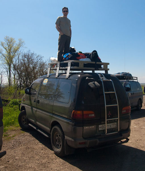

Хочу своим похвалиться,Aiba длина 2м.80см.,ширина точно не помню вроде 1м.30см.,не шумит,не шатается,вобщем штука хорошая и удобная,много пока ещё не грузил 80-90кг не больше,проблем никаких нет,обошёлся в 20тыров+дорогая доставка,но он того стоит.post-6381-1277975362,87_thumb.jpg
