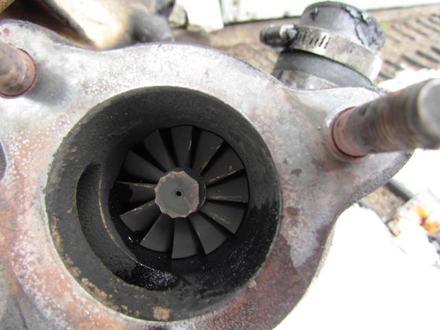

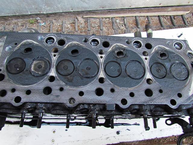

игорь-61 Опубликовано 30 апреля, 2011 Жалоба Опубликовано 30 апреля, 2011 ГбЦ Нагар присутствует. Цитата

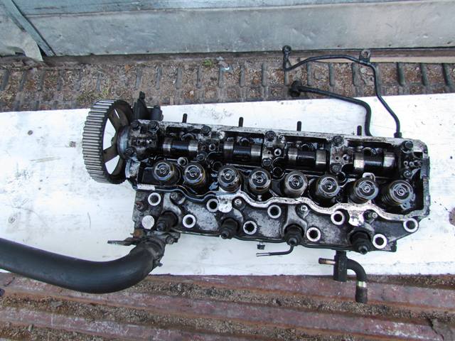

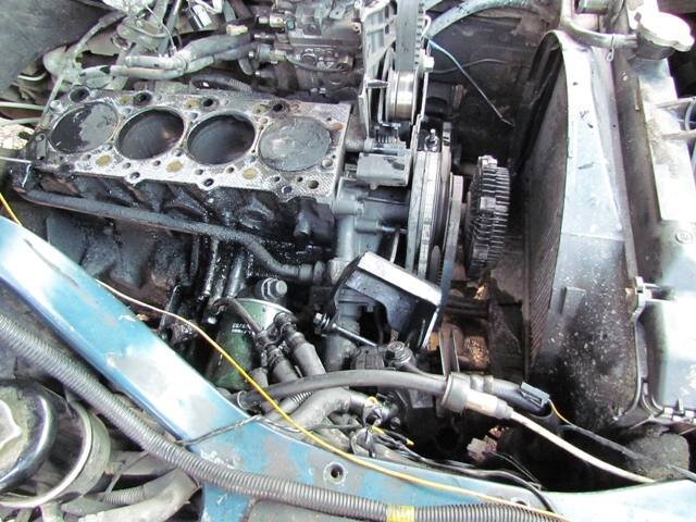

игорь-61 Опубликовано 30 апреля, 2011 Жалоба Опубликовано 30 апреля, 2011 (изменено) Обший вид. Изменено 30 апреля, 2011 пользователем игорь-61 Цитата

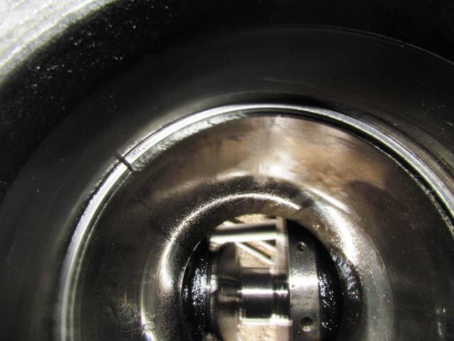

игорь-61 Опубликовано 2 мая, 2011 Жалоба Опубликовано 2 мая, 2011 Поршня достал и к моему удивлению кольца не закоксованы. Вставил кольцо в цилиндр-зазор в стыке 1мм,(номинал 0,5мм),элипса нет. Вопрос к знатокам: неужели такого износа достаточно для расхода 1-го литра на сотню? Какие симптомы расхода через турбину? Влияет ли на расход большой зазор в клапанах? При езде стука кл. не прослушивалось.Через дыры масло не уходило, только через глушак-сизый дым и запах гари масла. Турбина новая,не контрактная, пробег 40т.км. Цитата
Shadow from St.Peterburg Опубликовано 2 мая, 2011 Жалоба Опубликовано 2 мая, 2011 игорь-61, проверь состояние клапанов, направляющих и сальников на клапане. Они более критичны для маслянного расхода, нежели кольца. Цитата

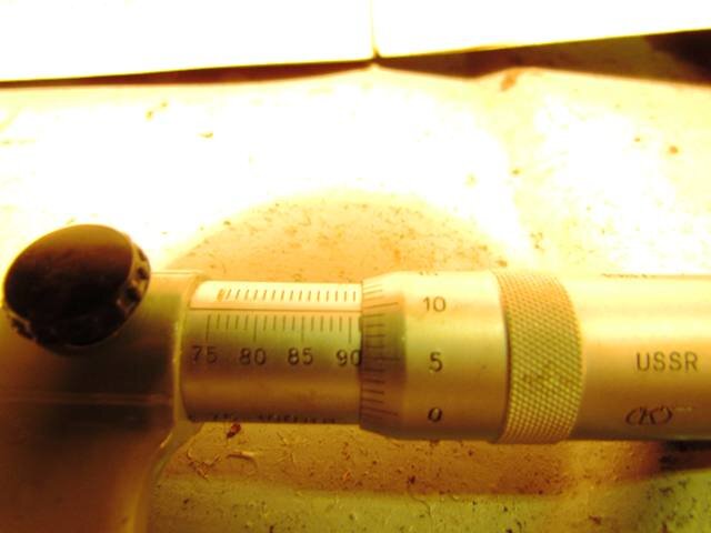

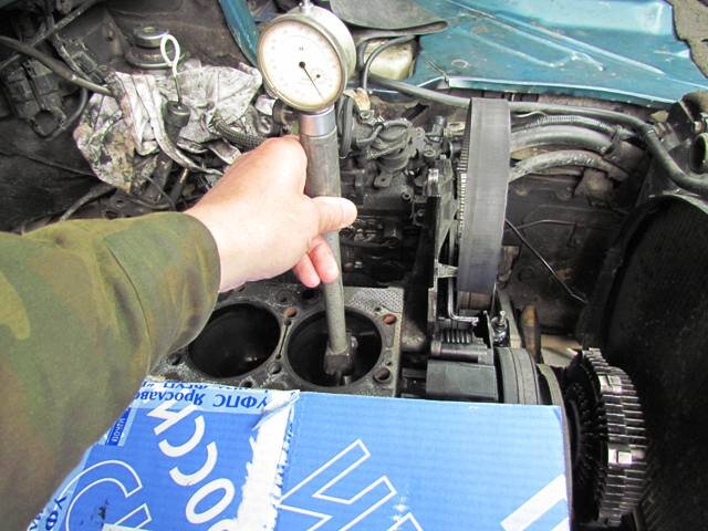

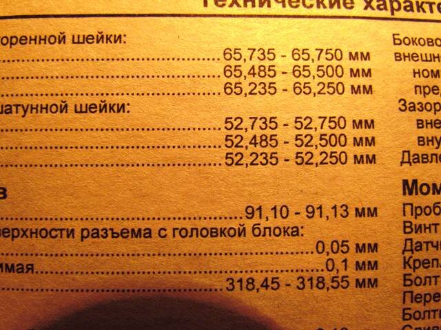

игорь-61 Опубликовано 2 мая, 2011 Жалоба Опубликовано 2 мая, 2011 Сделал замеры цилиндров, микрометр выставил на 91,10, получилось 91,13. Исходя из данных паспорта износа нет. Цитата
игорь-61 Опубликовано 2 мая, 2011 Жалоба Опубликовано 2 мая, 2011 Размер по микрометру. Зазор в кольце. Цитата

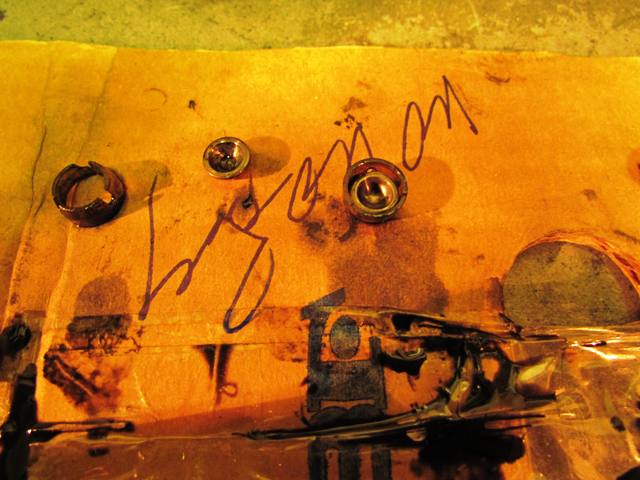

игорь-61 Опубликовано 2 мая, 2011 Жалоба Опубликовано 2 мая, 2011 Не знаю как называются,стоят на рег. болтах рокеров - развалились кроме одной. Цитата

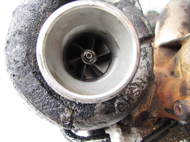

игорь-61 Опубликовано 2 мая, 2011 Жалоба Опубликовано 2 мая, 2011 Турбокомпрессор. Люфт есть с обеих сторон, но за стенки не задевает, от руки вращается легко. Цитата

lial Опубликовано 2 мая, 2011 Жалоба Опубликовано 2 мая, 2011 На фотке про зазор в кольце, мне кажется, или там хона вообще нету? Цитата
игорь-61 Опубликовано 3 мая, 2011 Жалоба Опубликовано 3 мая, 2011 А при каком износе от первоначального размера исчезает хон? Цитата

lial Опубликовано 3 мая, 2011 Жалоба Опубликовано 3 мая, 2011 (изменено) Х.з. через сколько он стирается, но цилиндр на твоей фотке выглядит как зеркало. Или вот сравни Единственно, возможно, что такой эффект на фото м.б. из-за слоя масла на поверхности цилиндра. Изменено 3 мая, 2011 пользователем lial Цитата

Мечтатель Опубликовано 7 мая, 2011 Жалоба Опубликовано 7 мая, 2011 Поменяй турбину и будет тебе счастье, по описаным тобой симптомам - это именно она. 40 тыс достаточно большй пробег при учете плохого масла, недостаточного давления и т.д. она очень быстро умерает. Цитата
