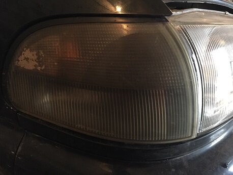

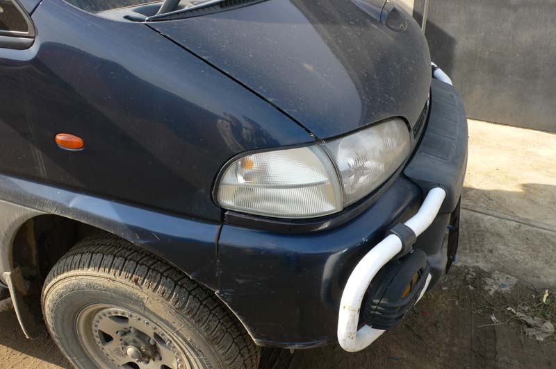

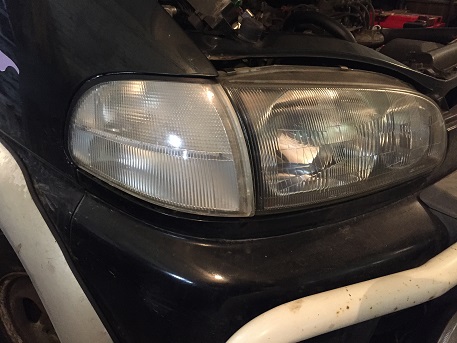

Вот заметил, что на всех булках, габариты серые и мутноватые. Довольно контрастно смотрятся рядом с белой фарой. Интересно они с производства такие, или пластик так мутнеет. Кто-нибудь пробовал полировать или менять на какие-нибудь тюнинговые. Подходят ли на булки первого дизайна (94-97 гг) передняя оптика с 98 г и свежее?
С уважением, ЗСВ.
Я свои отполировал полировочной пастой типа "Star", синий тюбик. Пр-во то- ли Турция, то- ли Китай. Уже пол года не мутнеют. Блястят!!!
Фото в студию плиз....она по пластику?....ветровики не пробовал полировать?
С ветровиков и начал. Отполировались отлично. Волшебное средство. Фары отполировал и заднии плафоны. Как новые стали. Царапины на кузове отлично заполировывaет. А главное без всяких сложных процедур, на тряпку и вперед в ручную. P.S.: Фото постараюсь.

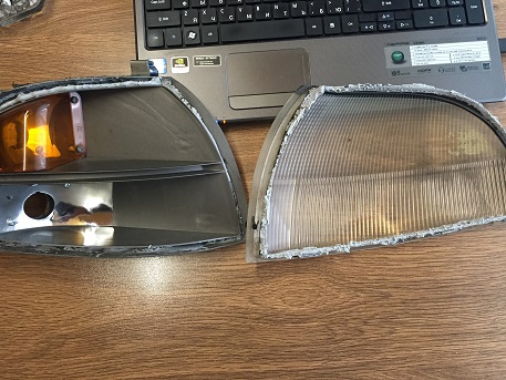

Здрасте Всем!Полируй хоть как!Это не на долго!Они действительно внутри серые!Я сделал как предлагали выше-аккуратно при помощи фена рассклеил,обезжирил растворителем,покрасил из балончика красской-хром,оранжевый отражатель выкидывать нестал(можно выкинуть и поставить оранжевую лампочку)пргревая феном удалил остатки клея-герметика из фары и с самой стекляшки(БЛИЗКО ФЕН К СТЕКЛУ НЕ ПОДНОСИТЕ ПОМУТНЕЕТ МАХОМ ПОТОМ НИЧЕМ НЕ ОТОТРЕШ)наносите новый прозрачный герметик и аккуратно зажимаете-защелкиваете.Наверно вместо краски можно обклеить внутри никелерованной пленкой.Я доволен результатом.СПАСИБО ФОРУМЧАНАМ! :-)

Прочитал тему, во первых всем благодарность, во вторых решил систематизировать с фото о проделонной работе:

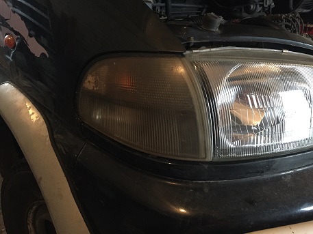

Вот так было
post-15298-0-54129800-1425381486_thumb.jpg post-15298-0-89835000-1425381502_thumb.jpg

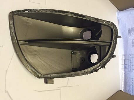

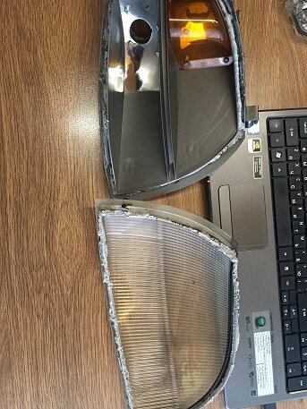

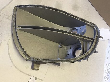

1. Вскпываем фару строительным феном, с задней части по ходу авто.
2. Вот что получается
моем, чистим, сушим

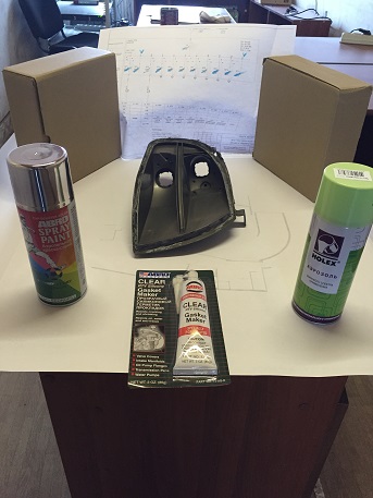

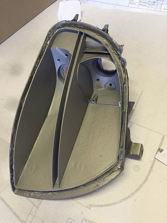

3. Покупаем грунт по пластику 200 рублей, краска 290 рублей, селикон 90 руб( цены Белгородской обл.)
4. Вот так японцы пожелели светоотражающего элемента

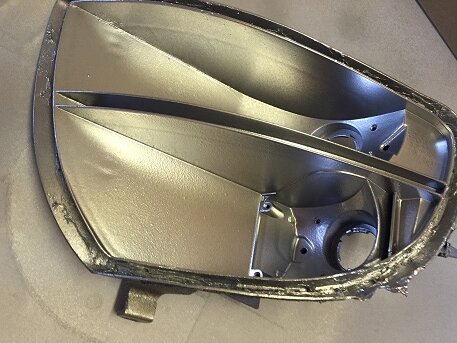

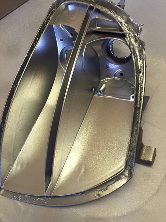

5. Грунтуем 3 слоя
6. 3 слой краски,
результат на лицо.

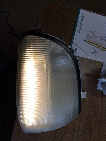

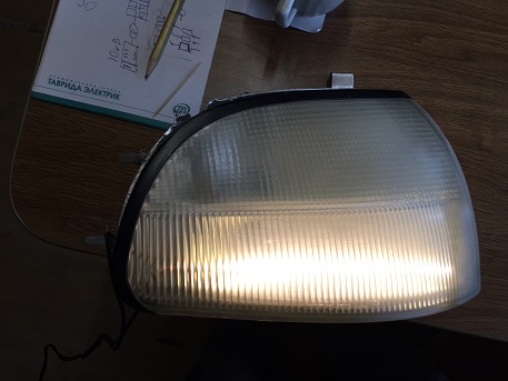

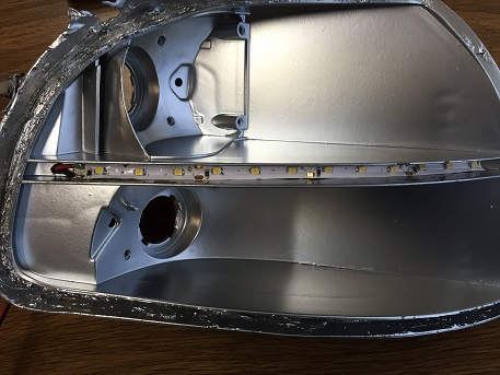

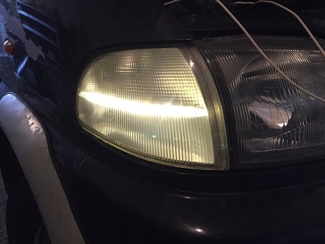

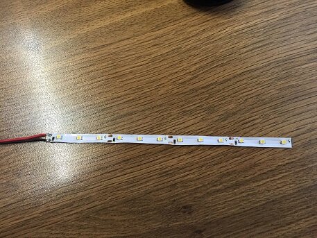

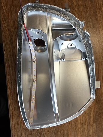

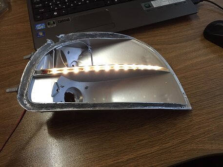

Входе работы, концепция поменялась, решил вставлять диоды в центр по мне так лучше:

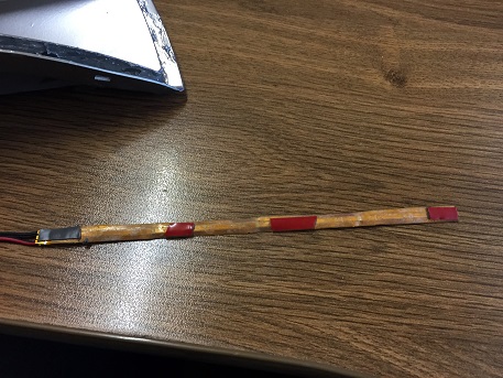

Берем 20 см ленты диодной 3528 ( 5тысячные не стал, будет слишком ярко)
, клеем скочь
и вставляем в подготовленное японцами ложе

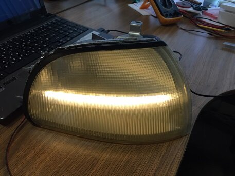

, прожигаем ( просверливаем) дырочку для провода потом герметиком не забудьте замазать,
и вуа ля.
или кому как нравиться в 1 варианте, в нижний отсек, там где габариты

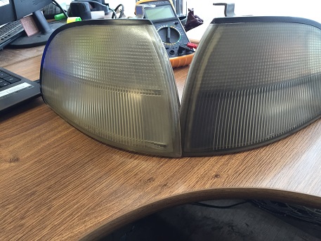

Тут дело не в мутности фар, а в рисунке рассеивателя, он вертикальный в данном месте, по этому при любом свечении с далека будет пятно видно.
продолжение:
лак снимал жидкастью для снятия лака, сразу было заметно по тряпке, желтая она стала моментом
потом прошелся 3000 наждачкой
завершил пастой 3м для полировки за 25гр 50 рублей на разлив

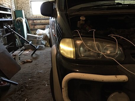

так с ходовыми вышло
post-15298-0-24721800-1425629958_thumb.jpg post-15298-0-63060100-1425629970_thumb.jpg
