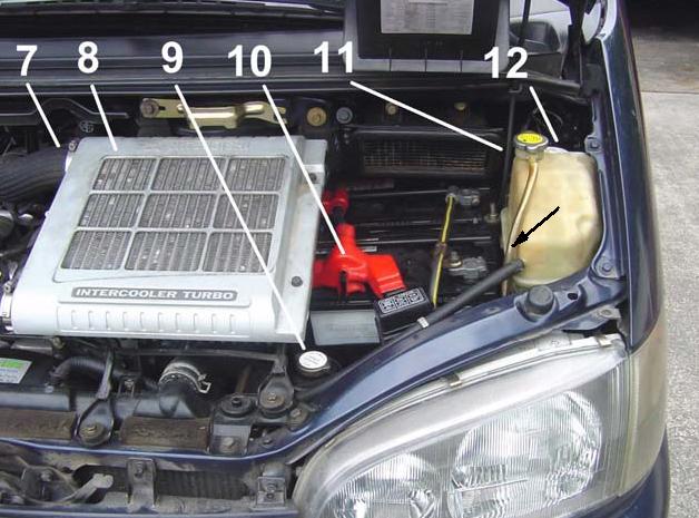

DiV Опубликовано 5 июля, 2010 Жалоба Опубликовано 5 июля, 2010 После того, как помыл машину, открыл капот (продували форсунки омывателя стекла), мойщик показал мне, что шланг от расширительного бачка отсоеденён. Место куда втыкается шланг, так и не нашли. Подскажите пожалуйста, где это место? На фотографии стрелкой отмечен шланг. Ну и как следствие кондёр не работает. И ещё, можно ли ездить с отсоединенным шлангом? Как долго? И какие последствия?
ГАНС Опубликовано 5 июля, 2010 Жалоба Опубликовано 5 июля, 2010 Это шланг перелива, он никуда не подсоединяется, а тупо воткнут в дырку арки. Посвете фонариком под бачок сперди там увидиш в металлическом брызговике дырку куда провода ещё уходят перекинь этот шланг на другую сторону от чёрного который идёт на радиатор и сунь в дырку брызговика или х.з как он называется и усё.
