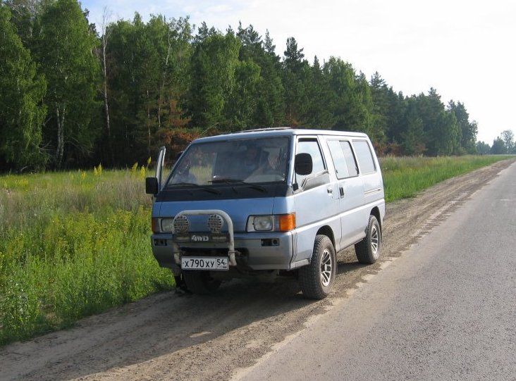

Вообщем прикупил я как то по весне аппарат под названием L300, 89г, 4g64. Всегда тяготел к басикам.
Забрал, пригнал в город - 80 км, благополучно закипел перед домом уже.

Фоту машинки выложу вечером.
