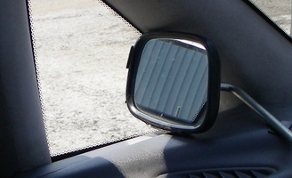

ruslan Опубликовано 5 марта, 2010 Жалоба Опубликовано 5 марта, 2010 (изменено) вытаскиваем сферу, вырезаем 2мм зеркало по размерам сферы, и вставляем в оправу. из минусов, грязю закидывает, при мокрой погоде... монтаж и установка: при изымании сферы надо оправу нагреть(главно не расплавить)зеркало вываливается почти само(за счот расширения пластмасы), и также вставляем за ранее вырезаное простое зеркало. P.S. мне очень удобно стало Изменено 5 марта, 2010 пользователем ruslan Цитата

nord Опубликовано 21 марта, 2010 Жалоба Опубликовано 21 марта, 2010 Я тоже переделал переднее парковочное зеркало в обгонное. Сферу убрал, отнес в мастерскую где зеркалами занимаются,они за 100 рублей вырезали и вставили плоское. Поставил на штатное место, но радовался до первого дождя. Да и угол обзора не устраивал. Переставил его в салон на ручку со стороны пассажира. Пришлось немного подработать напильником крепление. Пользуюсь уже 2 года. Результат получился отличный. Угол обзора стал лучше. А самое главное теперь дождь не помеха.И пассажиру не мешает. Завтра сфотаю кому интересно. Цитата

nord Опубликовано 22 марта, 2010 Жалоба Опубликовано 22 марта, 2010 Да я тоже видел у кого то эту аватарку. Выкладываю фотки. Цитата

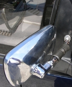

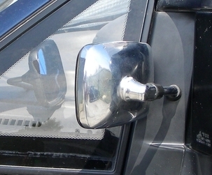

Coyote45 Опубликовано 16 июля, 2010 Жалоба Опубликовано 16 июля, 2010 В гараже полсе аварии мотоцикла и от старых доноров валялось много зеркал. Зудили они мне мозг давно, и вот решил собрать из них перископ для обгона. Магазинные конструкции не нравились тем, что закрывали часть обзора (смотрим ведь сверху вниз ), изображение получается от левой стойки -в лучшем случае, ценой. Зеркала были закреплены вот так: Цитата

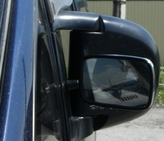

Coyote45 Опубликовано 16 июля, 2010 Жалоба Опубликовано 16 июля, 2010 Крепил к средней шпильке крепления зеркала. Выточил переходничок М6-М10 (на зеркале такая) высоту подпилил по месту. (около 35 мм) диаметр 16 мм. Вот так выглядит с одетыми колпачками. Цитата
Coyote45 Опубликовано 16 июля, 2010 Жалоба Опубликовано 16 июля, 2010 Внутреннее зеркало пока еще не закреплено окончательно (проходит обкатка). Буду крепить под панель в щель между пластиком. Из плюсов: - не закрывает лобовое стекло (наружного панорамного совсем не видно из салона, внутреннее -в уголочке) - изображение получается от зеркала (не надо далеко выезжать на встречку) - Затрат -0руб.(-сейчас для меня самый главны плюс)и 0,5 часа времени Из минусов: - загрязняется наружное зеркало Цитата

Coyote45 Опубликовано 16 июля, 2010 Жалоба Опубликовано 16 июля, 2010 Shadow from Omsk, Свет собственных фар не будет им возвращать. По законам оптики они увидят в зеркале мое отражение сидящего в темной кабине. К тому же магазинные перископы ведь тоже не отражают свет обратно. Хотя как свет от встречных действует на водителя? не придется ли тонировать зеркальце? Владельцы перископов -поделитесь. В моем варианте, если уж припрет, то можно внутренне зеркальце чем-нибудь накинуть, что бы встречки не слепили. Цитата

Almor Опубликовано 19 июля, 2010 Жалоба Опубликовано 19 июля, 2010 (изменено) Насчёт света встречки: если у тебя наружное - панорамное, то свет встречных будет отражать, если обычное, то не должно. (В "фирменной" системе по-моему вообще увеличивающее стоит) А загрязняться должно дико. Я думал туда камеру поставить (в зеркало), но посмотрел как та сторона пачкается и передумал. Изменено 19 июля, 2010 пользователем Almor Цитата
