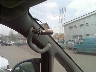

Sigmus Опубликовано 21 июля, 2010 Жалоба Поделиться Опубликовано 21 июля, 2010 Камера установлена в салоне внизу ручки для пассажира, установлена с расчетом что щетка дворника чистит секло перед камерой. Вот вид на мониторе впереди А это при включенной задней скорости. Монитор 9" Цитата Ссылка на комментарий Поделиться на другие сайты Поделиться

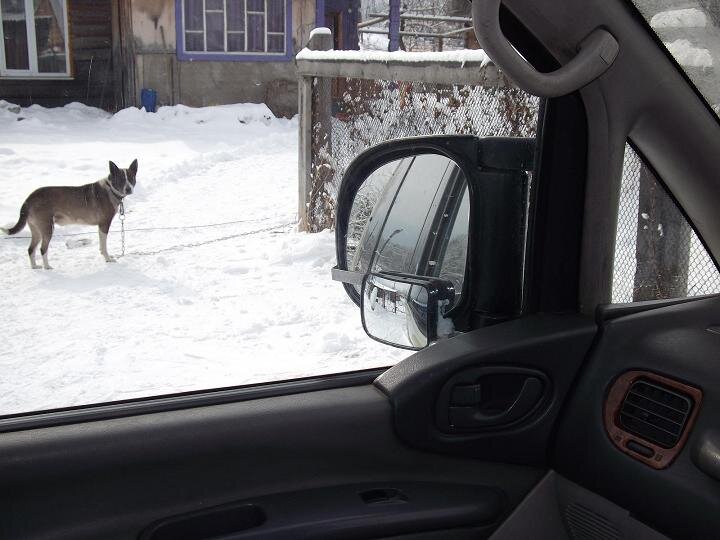

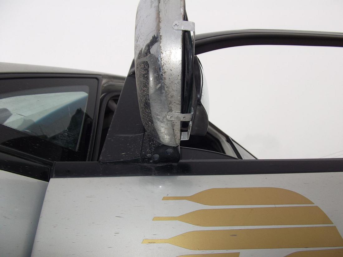

slake@altai Опубликовано 14 марта, 2012 Жалоба Поделиться Опубликовано 14 марта, 2012 Надоела мне "мертвая зона" под левым зеркалом, решил исправить. По началу просто приклеивал к зеркалу разными клеями но, от тряски они постоянно отваливались. Сделал так. Цитата Ссылка на комментарий Поделиться на другие сайты Поделиться

Sigmus Опубликовано 14 марта, 2012 Жалоба Поделиться Опубликовано 14 марта, 2012 Хм, какими клеями клеел Дело не втом каким он клеем клеил, а в самом зеркале, пример устранения мертвой зоны. @slake@altai, А фото вида мертвой зоны с места водителя не покажешь? А так крепление надежное и практичное. Цитата Ссылка на комментарий Поделиться на другие сайты Поделиться
slake@altai Опубликовано 14 марта, 2012 Жалоба Поделиться Опубликовано 14 марта, 2012 Начал как и положено с супер гель-клея, отвалились оба, и на водительской и на пассаж. затем я извел порядка 4-ех тюбиков специального клея для зеркал, не приклеивает и всё, покупал в разных маг-ах со спецом. Посоветовали клей для вклейки стёкол но он слишком дорогой для такой "мелочи" а сервисов в моей деревни - типа дяденька капните капельку сюда и сюда нет. Обзор оч. хорош, думаю фотка его не передаст но сделаю. Цитата Ссылка на комментарий Поделиться на другие сайты Поделиться
slake@altai Опубликовано 15 марта, 2012 Жалоба Поделиться Опубликовано 15 марта, 2012 (изменено) Изображение чуть "сдвинуто" фотокамерой от угла обзора глазами, но видно разницу куда "бьет" основное зеркало и дополнительное. Изменено 15 марта, 2012 пользователем slake@altai Цитата Ссылка на комментарий Поделиться на другие сайты Поделиться
