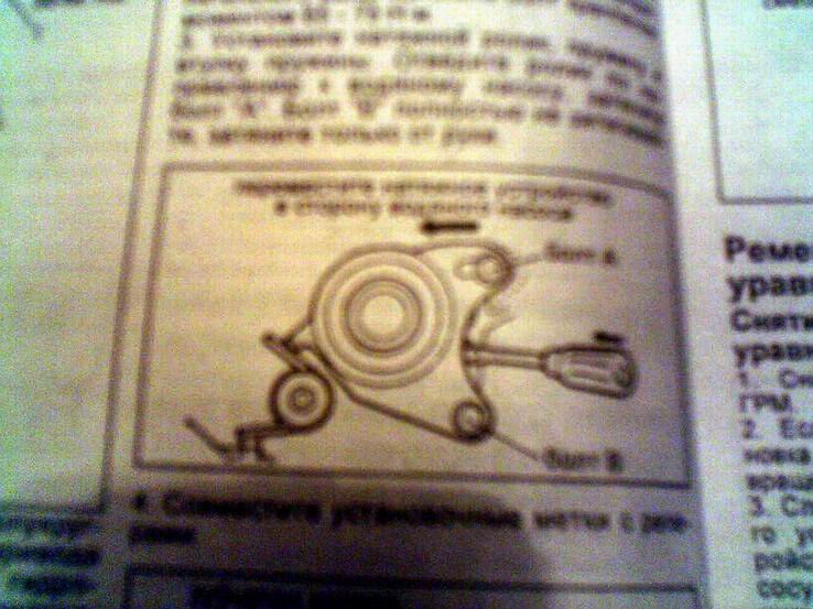

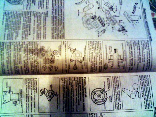

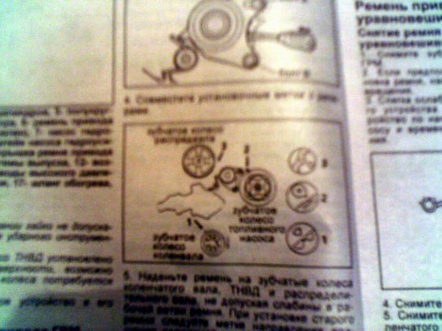

Фотки кладу. тока сможеш там чёнить разобрать или нет :huh: Качество конечно мягко говаря неочень. Но за неимением гербовой бум писать на туалетной как говорится..

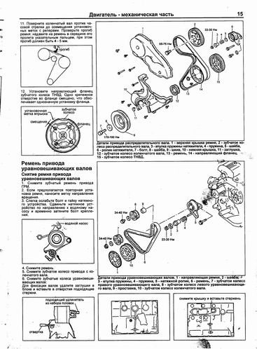

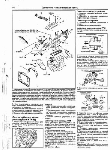

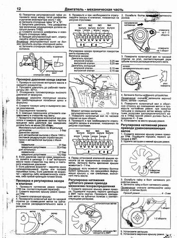

Лови, что обещал
следующая страница
следующая страница
и последняя
