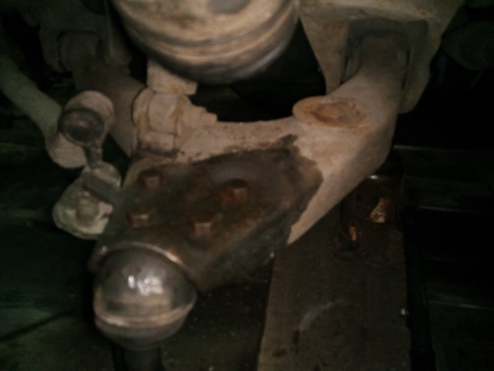

Не могу снять нижнюю шаровую. Гайки открутил, болты не вытащить. Два дальних чуть провернул ключом. Передние стоят насмерть. Пробовал стучать по шаровой, подставив под рычаг домкрат -нисего.
Кто с таким сталкивался?
Приржавели однако, а шайбы снял с болтов?
Если гайковерта нет, я бы попробовал гайку навенуть, вороток подставить и домкратом снизу нагрузить, ну а потом уже по шаровой стучать.
тогда рычаг вверх пойдёт. Его надо упирать куда-то.
Шайбы снял. Думаю страгивать их воротком за головы. Если не пойдут погрею слегка.

Не пойдут. Такая ржавулька.:19: Перфоратор в режиме "Удар" - и то не факт, что поможет.
23 минуты назад, Coyote45 сказал:
 погрею слегка.
Почему "слегка"?:19: От всей души горелкой. Вы же не собираетесь эти ржавые болты использовать повторно. надеюсь.:24:
Изменено пользователем KlimCD
Леха,газом грей ,а потом выбивай уже.Когда болт нагревается до красна или чуть меньше, ржавчина отпускает.
Это зимняя соль.
При установке их надо густо смазывать графиткой.

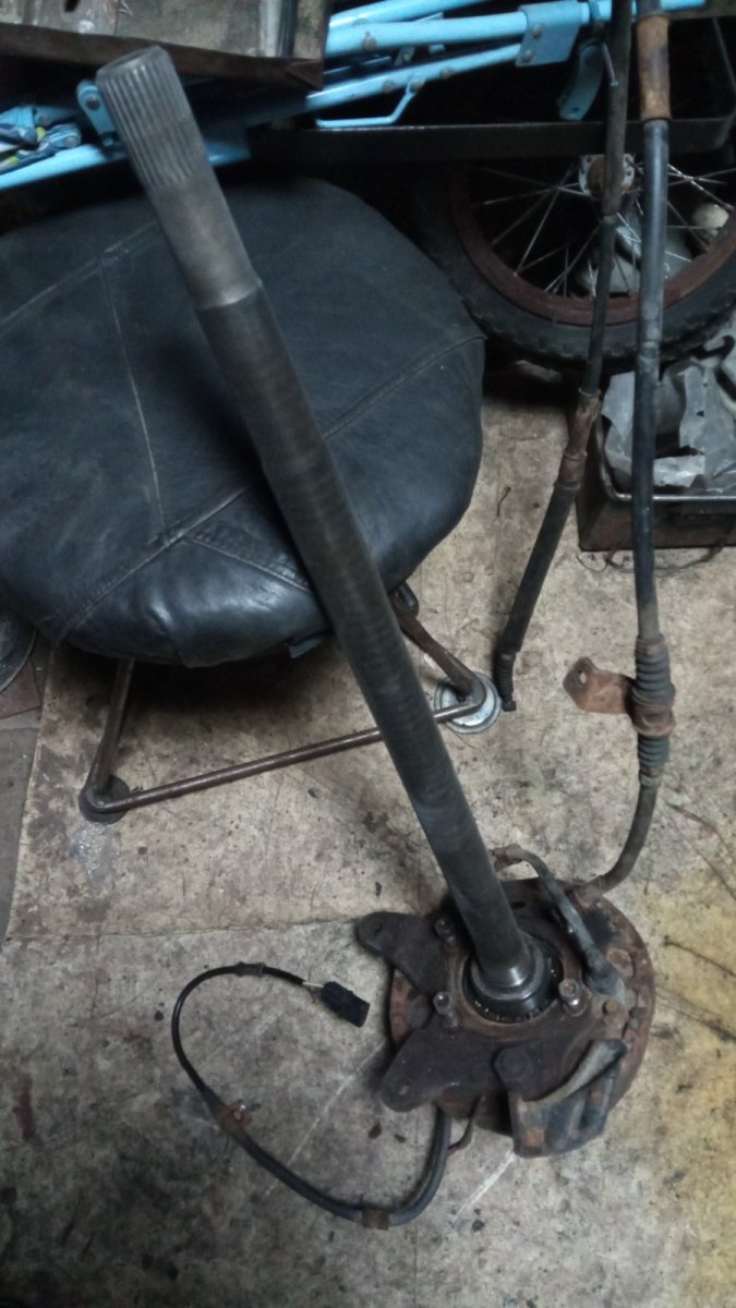

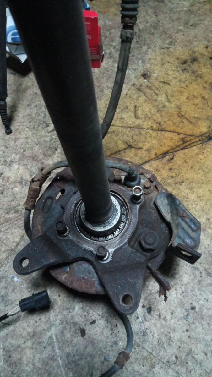

Получил 82-ю полуось!
Щиток отгнил, надо думать как новый поставить.IMG_2023_12_09_14_15_33_2228315945248338089529.thumb.jpg.a6a6310a6cf468dbf974f3ec08ad8337.jpg
Изменено пользователем Coyote45
Щиток вроде целый,судя по фото
Пыльник сгнил Он на точечной сварке,не проблема переставить.
Мне попадались оси ( от Черкеса) там вообще одна ступица оставалась.Тормозной щит полностью отсутствовал.
Пришлось брать в сборе с родной.
Выпрессовывыть ось с подшипниками
Тот ещё геморрой
Подшипник вроде живой. Надо только промыть как-то и смазки набить новой.
Продавец говорил, что пыльник от газели ставят. Не знаю что получится.
Со своей оси отсверли пыльник.
И на эту прихвати.
