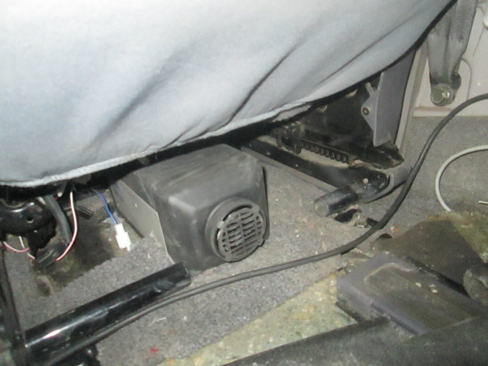

Coyote45 Опубликовано 12 декабря, 2023 Автор Жалоба Опубликовано 12 декабря, 2023 У меня так. эту коробочку пришлось убрать: Цитата
