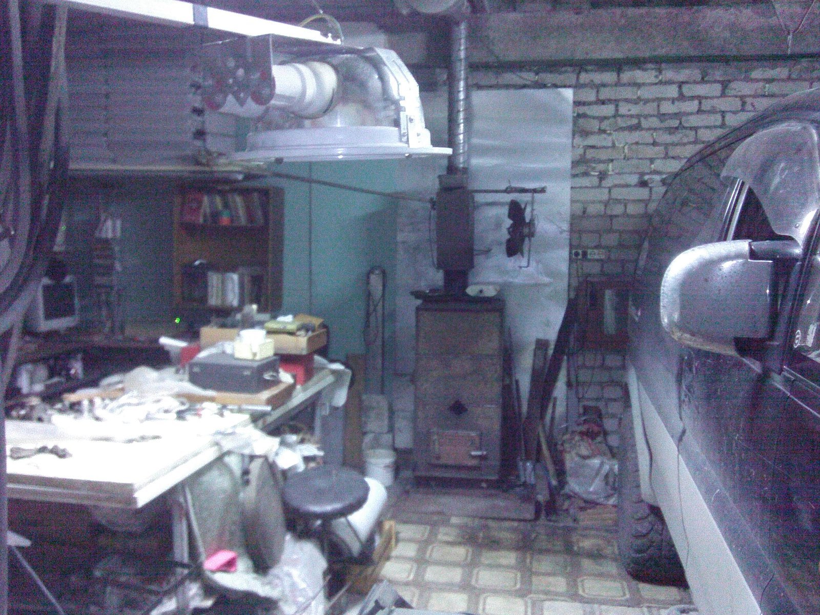

Coyote45 Опубликовано 17 декабря, 2023 Автор Жалоба Опубликовано 17 декабря, 2023 Хорошо что печка в гараже есть. Плохо что уже почти все дрова сжёг. Надо будет заняться этим вопросом, ведь зима только начинается! Цитата
slake@altai Опубликовано 17 декабря, 2023 Жалоба Опубликовано 17 декабря, 2023 На такой гараж много дров надо. То ли дело уголь, закинул комочков, поддувало прикрыл, и весь день тепло Цитата
Coyote45 Опубликовано 18 декабря, 2023 Автор Жалоба Опубликовано 18 декабря, 2023 Хоть теплотворная способность угля в два раза больше чем у дров, его покупать надо, а дрова можно за так достать. Да и грязно будет там, где уголь хранится. Сегодня запускал печку на отработке с наддувом. Экспериментировал больше часа, замёрз весь. На режим не выходит. Наверное масла мало. Загустело. Медленно течёт. Цитата

Coyote45 Опубликовано 20 декабря, 2023 Автор Жалоба Опубликовано 20 декабря, 2023 Не, масло самотёком. Наддув воздуха в камеру сгорания. Но масло действительно густое. Еле вылазит из краника. Пока экспериментирую с давлением наддува. На 12В шурует хорошо, но не хватает топлива и камеру остужает -много тепла в трубу улетает. На 5В воздуха маловато. Не сгорает полностью, сажи много. Компьютерный БП не выдаёт 8 Вольт. Цитата
Санёк86 Опубликовано 20 декабря, 2023 Жалоба Опубликовано 20 декабря, 2023 Компрессор от холодильника даёт до 4 атмосфер и масло из форсунки с отверстием от иголки распыляет в пыль, а из трубы да же дыма е видать. Коптит только при растопке. Цитата

Coyote45 Опубликовано 22 декабря, 2023 Автор Жалоба Опубликовано 22 декабря, 2023 В 20.12.2023 в 21:55, Санёк86 сказал: распыляет в пыль, А можно схемку, иль чертеж самой горелки? Пара компрессоров от холодильника есть. Масло перед форсункой фильтруешь? Цитата
Делика Стихия Опубликовано 22 декабря, 2023 Жалоба Опубликовано 22 декабря, 2023 Леха ,ну какую тебе схему? Ты же инжинер! Вспомни,как советский парикмахер одеколоном обрызгивал,после стрижки Понятно,что совок не хочется вспоминать,мать его Но принцип то работает. Думай. Цитата
Санёк86 Опубликовано 24 декабря, 2023 Жалоба Опубликовано 24 декабря, 2023 @Coyote45 нет масло не фильтруется. Подаётся бензонасосом от Волги и в начале подогревается теном. Хорошо буду в гараже сниму видос и постараюсь размеры снять Цитата
Делика Стихия Опубликовано 24 декабря, 2023 Жалоба Опубликовано 24 декабря, 2023 Воздухом надо выдавливать. Накачал ресивер,и он несколько дней будет давить масло . Пневмо система у тебя есть в гараже. В волговский бензонасос,то ещё говно,да ещё и питать электричеством его надо. Делай Леха сразу грамотно. Просто и надёжно. Зря что ли с красными дипломом тех вуз закончил. Цитата
Igor197703 Опубликовано 24 декабря, 2023 Жалоба Опубликовано 24 декабря, 2023 1 час назад, Делика Стихия сказал: Воздухом надо выдавливать. Накачал ресивер,и он несколько дней будет давить масло . Пневмо система у тебя есть в гараже. В волговский бензонасос,то ещё говно,да ещё и питать электричеством его надо. Делай Леха сразу грамотно. Просто и надёжно. Зря что ли с красными дипломом тех вуз закончил. Привет Антон,каким давлением давишь и какой диаметр распылителя,какая площадь отапливаемого помещения? Цитата
Делика Стихия Опубликовано 24 декабря, 2023 Жалоба Опубликовано 24 декабря, 2023 Игорь привет! Да я то газом топлюсь. Я про друга - Алексея. Он инжинер - проектировщик сам много чего умеет и знает,и может. Цитата
Igor197703 Опубликовано 24 декабря, 2023 Жалоба Опубликовано 24 декабря, 2023 (изменено) У меня тож газ,но гараж топлю дровами,буржуйка с обдувом.(без обдува хуже) Самое эффективное отопление-теплый пол,чем выше потолок,тем КПД, в сравнении с всякими батареями, выше.Чем толще стяжка,тем система инертнее.(долго разогревается и долго остывает,актуально при дровяном отоплении)Давно хочу реализовать,да всё никак. Изменено 24 декабря, 2023 пользователем Igor197703 Цитата
Санёк86 Опубликовано 25 декабря, 2023 Жалоба Опубликовано 25 декабря, 2023 Точно, забыл сказать, что от этой печи на отработке сделаны теплые полы. Действительно классная штука. В морозы топил пару часов до обеда и пару потом к вечеру, гараж не большой 6х6, масла уходит литра 4 за сутки. Но зато на полу хоть валяйся и в яме тепло. 1 Цитата
