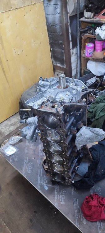

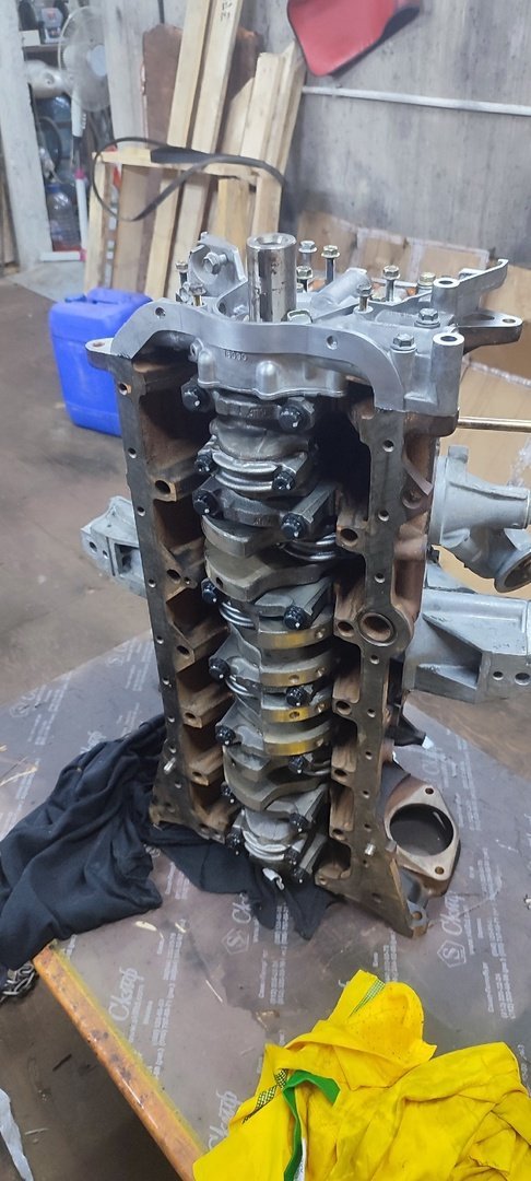

Блок уже практически собран на всем новом. ГБЦ тоже перебрал уже. Сейчас осталось установить поддоны, обслужить все навесное и восстановить косу, частично обрезана она. Думаю в начале сентября начну ставить

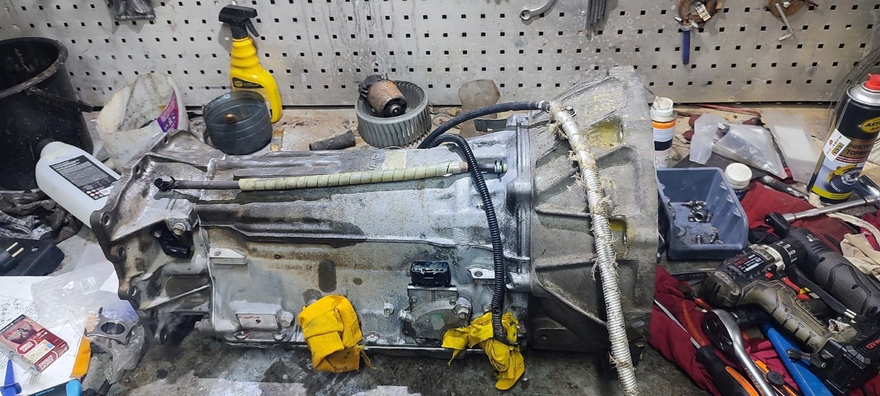

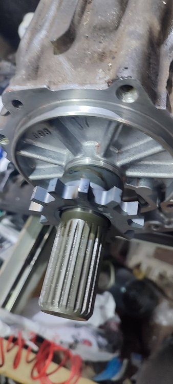

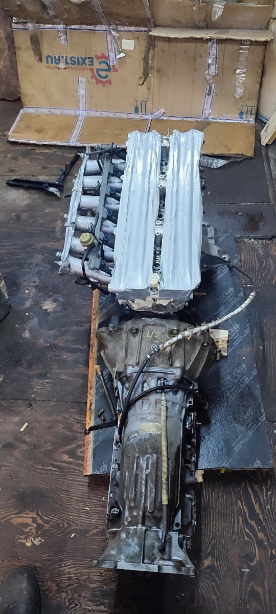

Ну что, продолжаю небольшой фотоотчет по свапу. Было сделано:
Сборка АКПП из 2-х в одну. На платформу АКПП от Булки, установил с АКПП тойоты:
- Гибромозг
- Поддон
- Колокол
- МАслонасос и первичный вал с считывающим кольцом для входного датчика
- Звездочка для датчика выходного вала
- Отверстие для установки входного датчика
- Новые сальники
Далее установка мотора будет на машину

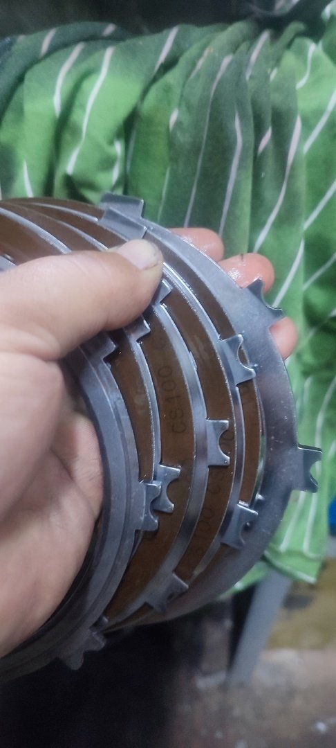

Состояние фрикционов в моей АКПП. износа практически нет. Очень хорошо. Ну и фото гидроблоков. Сверху от митцу, снизу от тойоты

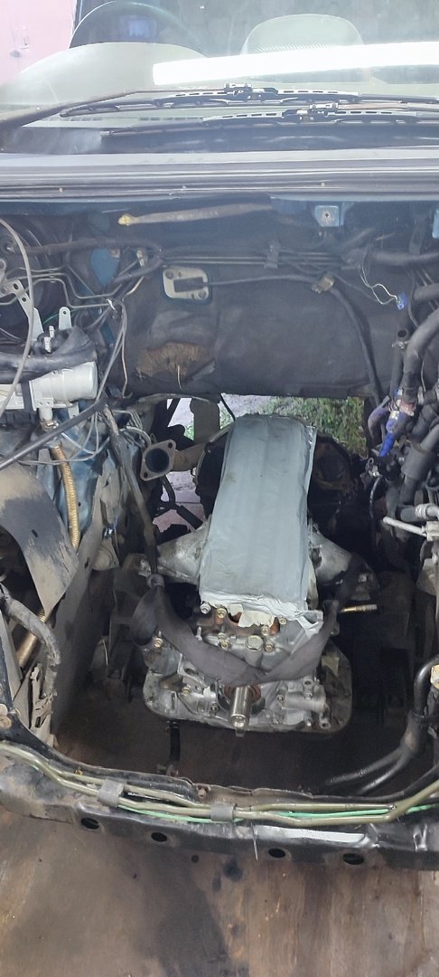

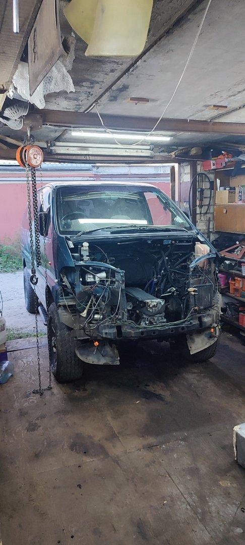

Процесс движется, мотор практически собран. Из глобального надо настраиваться на подключение электрики. А из ближайшего надо подключить систему охлаждения и топливную трассу. Наверно с этим закончу сегодня
  • 3 недели спустя...

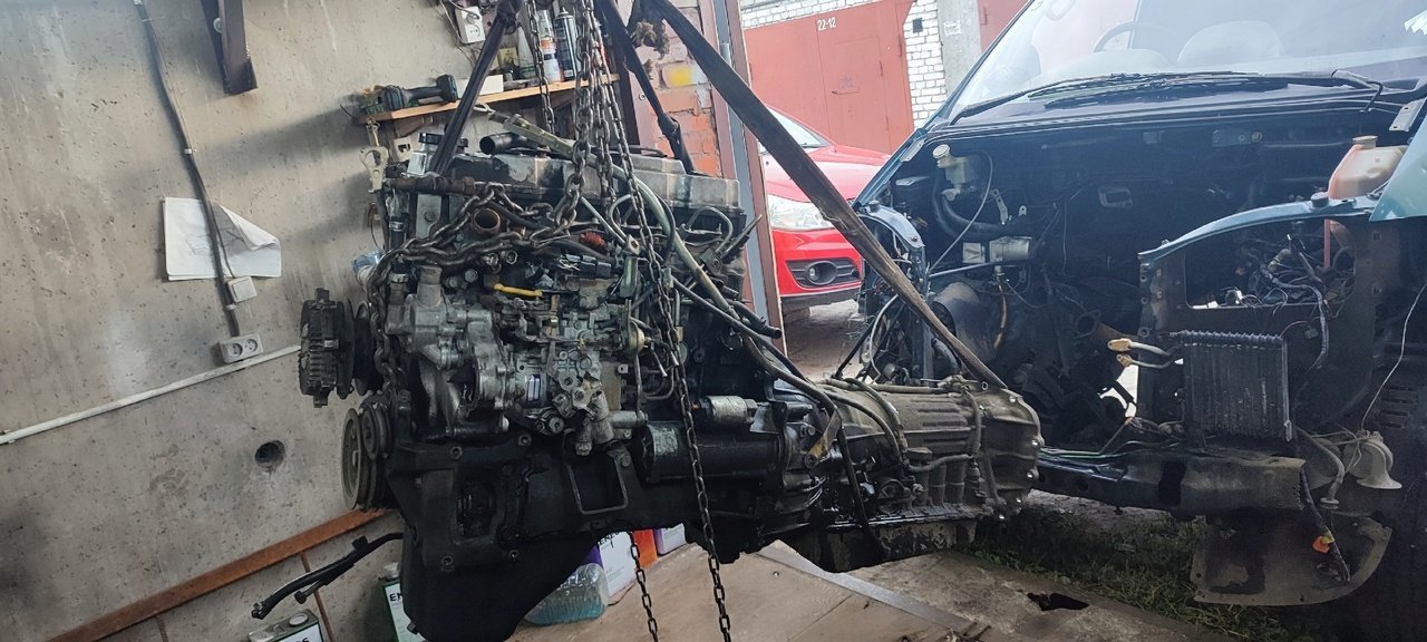

Давненько не отчитывался о проделанной работе)))

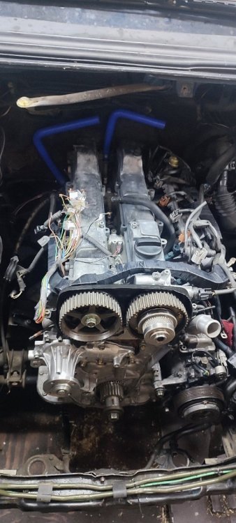

Мотор установлен и собран. АКПП и раздатка с карданами остались родные. в бак установлена топливная станция от бензиновой делики. Проложена новая топливная трасса под обратку, подачу использовал штатную.

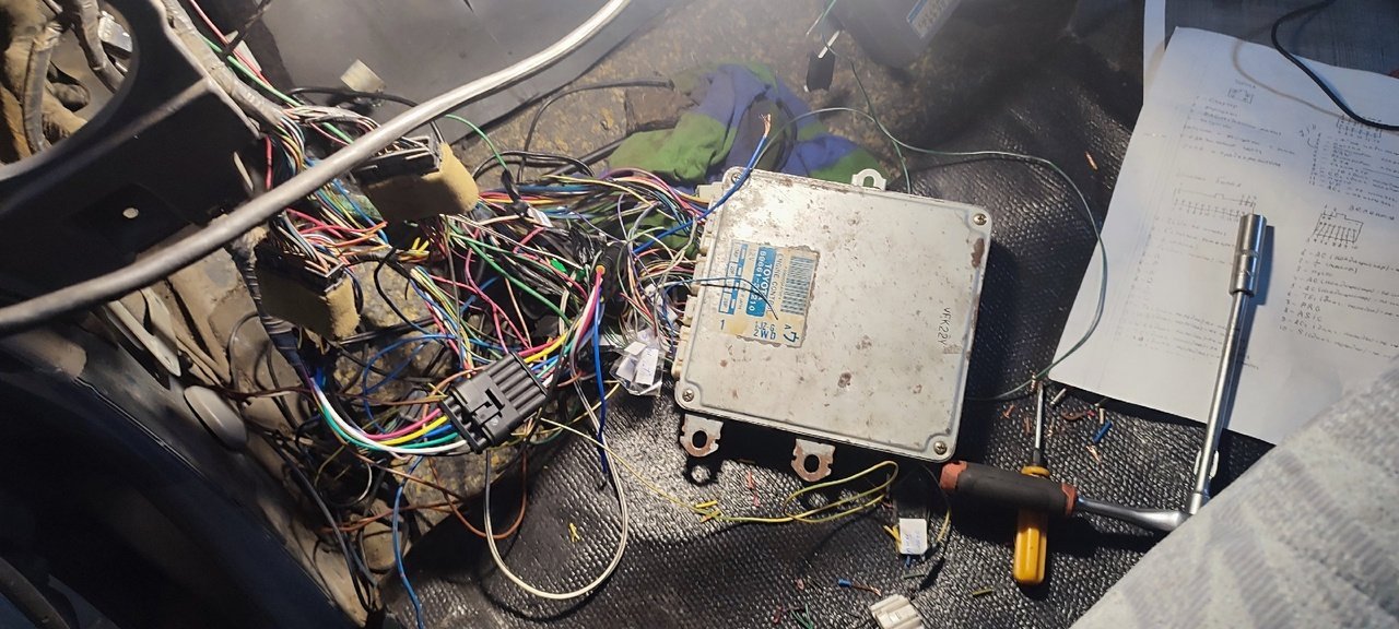

Собрал отдельный блок предохранителей и реле для работы мотора, т.е. мотор теперь живет на отдельной ветке проводов.N9xecpTeZfs.thumb.jpg.c9b5a6849258917d258654c8f3281ea9.jpg
К машине подключено по сути 13 проводов (если не обсчитался). Блок ЭБУ будет жить вместо блока управления свечами который в у левой ноги пассажира, там и вся коммуникация с машиной происходит. Все скрутки пропаяны на случай чего нить неприятного и плюсом на термоусадку с клеем посажено, думаю им нихрена не будет теперь. Все аккуратно собрано и замотанно в косу.KHvyak3-SDg.thumb.jpg.675fa260b7a3da05a4f662eb31ea2eb6.jpg
Так же по системе охлаждения пошел координально. Решил полностью ее переделать и выкинуть все это недразумение от делики. Полностью убрал штатные патрубки с расширителем. Проложил новые шланги на переднюю и заднюю печки. Так же отдал радиатор на переделку. Переварили бачки на алюминий, плюсом на верхнем бачке убрали все лишнее и перенесли верхний патрубок на центр, так же в него вварили заливную горловину. Теперь поудобнее должно быть выполнено подключение верхнего патрубка на мотор.
