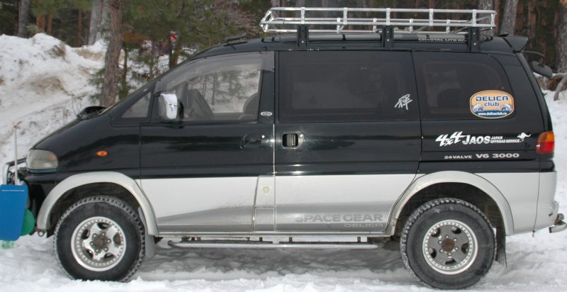

Я так и сделал. Лебедку запрятал в дебрях бампера. Снимать долго и неловко. Привернем жестину каку ни то. Скроем от вражеских глаз!
А стойки багажника сойдут за рейлинги (типа)
