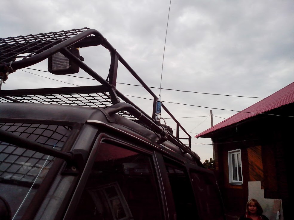

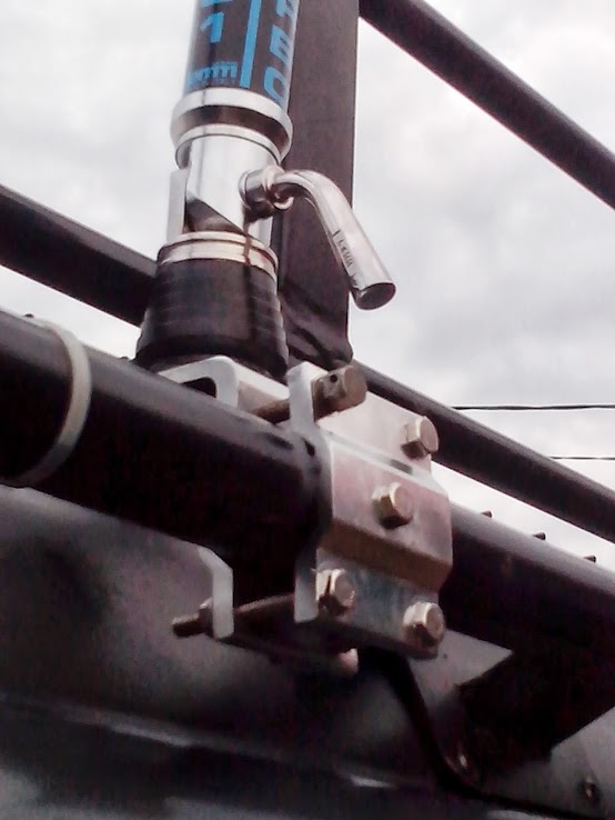

Aeroradist Опубликовано 31 августа, 2013 Жалоба Опубликовано 31 августа, 2013 Ну собссна вот чего получилось с внедрением антеннки - Цитата
Aeroradist Опубликовано 31 августа, 2013 Жалоба Опубликовано 31 августа, 2013 (изменено) Так называемый "рейлинг" был проверен на конкретную массу с авто. Приобретен какой то кронштейн под антенну (на ценнике типа рейлинговый). Под кронштейном все зачищено, зашкурено и дополнительным винтом вся конструкция притянута к массе. Про прокидывание кабеля песня отдельная - секас еще тот, но в итоге все получилось красяво. Столкнулся с новой думкой - куда бы саму радийку привернуть?.... Как то маловато места оказывается... Чертовски мешает неработающий холодильник, но пока не поднимается рука на демонтаж его. Продолжаю думать...... Изменено 31 августа, 2013 пользователем Aeroradist Цитата
