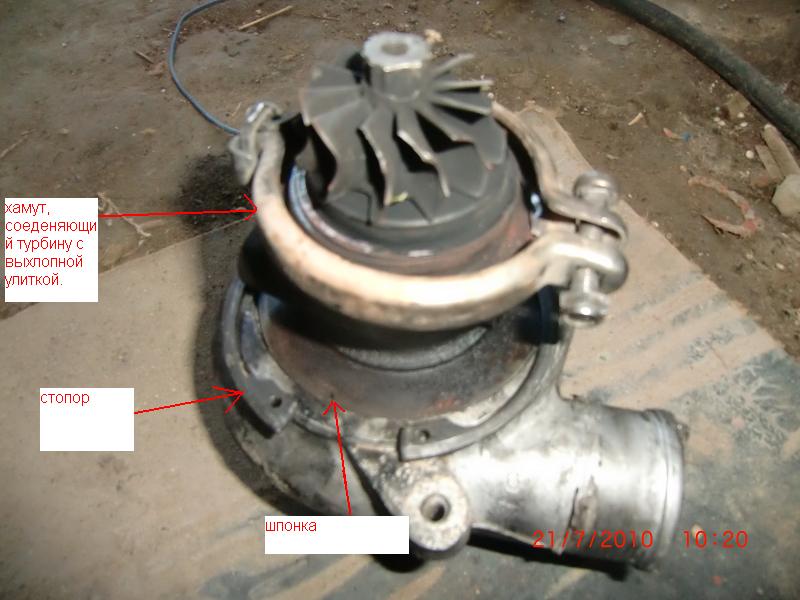

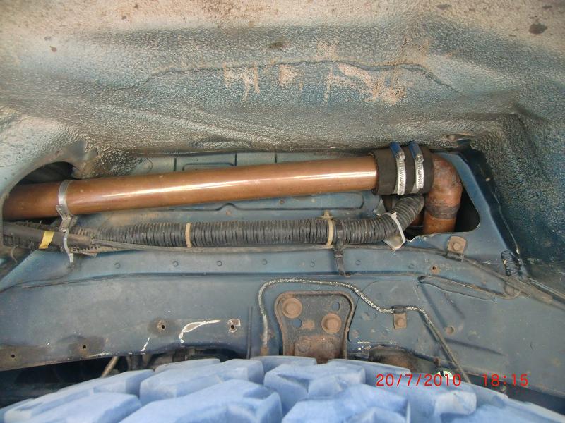

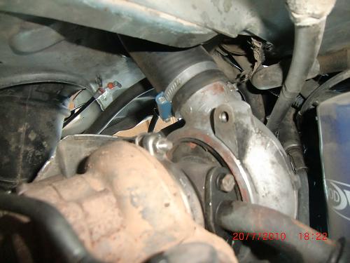

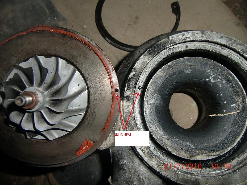

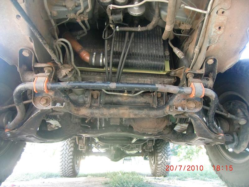

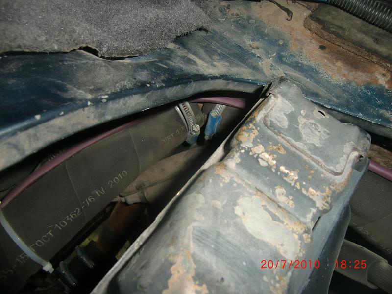

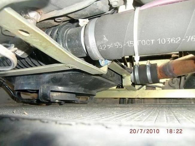

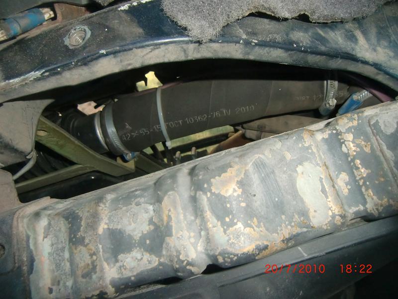

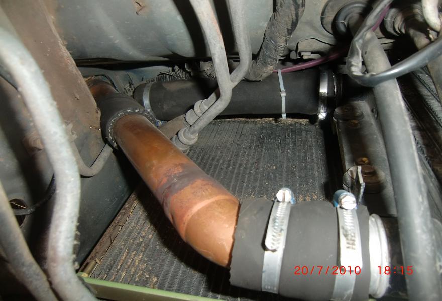

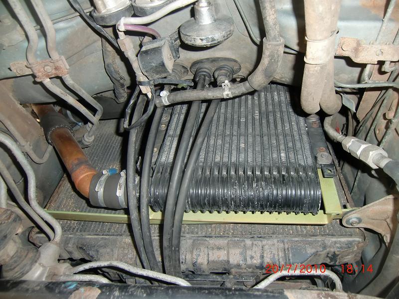

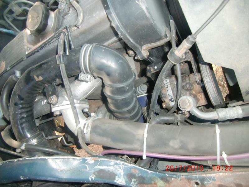

ruslan Опубликовано 20 июля, 2010 Жалоба Опубликовано 20 июля, 2010 кулер от 4м40 мотора булки. все фотографии идут поочерёдно. турбина развёрнута, вытащив шпонку, повернул улитку в сторону бачка гур (предворительно зделав дырку в кузове) - соедененно газелевским патрубком. Дальше пошла медная труба диаметром 42мм.- тут труба проходит в районе крыла правого колеса, тамже стоит соеденение на шланг\хамут, потому как иначе не воткнёш всю эту конструкцию) - дальше уголки медные(90 и 45 градусов) заварены , и опять соеденение хамут\шланг уже с кулером- 2 Цитата

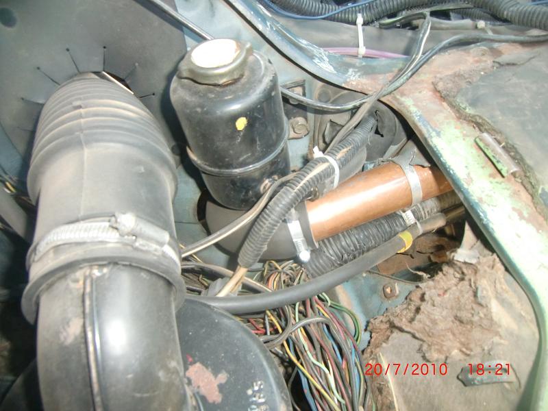

ruslan Опубликовано 20 июля, 2010 Автор Жалоба Опубликовано 20 июля, 2010 верхняя часть соеденения кулера- Цитата
ruslan Опубликовано 20 июля, 2010 Автор Жалоба Опубликовано 20 июля, 2010 (изменено) проход через радиатор, в качестве поворота использован уголок медный также 42 диаметра- соеденение с всасываюшим колектором выполненно следующим образом: удалив тройник ЕГР(система рициркуляции отработавших газав как правило она редко у кого работает, да и без неё не плохо живётся мотору http://www.delicaclu...94__hl__система ри__fromsearch__1 ) поворот с соетенением к колектору делал сам- будут вопросы в этом моменте, пишите. по деньгам: мнеэто удовольствие встало в 6000р. (кулер-2500р. уголки медные по 3шт. 450р., кусок трубы медной 750р., шланг и хомуты... что касается прибавления мощей: ускоряется быстрей, в горку увереней, на обгонах полегче, и самое главное(что мне сразу понравилось) шноркель(воздуха зоборник) http://www.delicaclu...post__p__146155 не бумбучит Изменено 7 августа, 2013 пользователем ruslan 2 Цитата
vol Опубликовано 20 июля, 2010 Жалоба Опубликовано 20 июля, 2010 Молодец Руслан - не можешь без дела сидеть! Одно плохо: куллер радиатор основной перекрыл... Движок греться не стал больше? Цитата
ruslan Опубликовано 20 июля, 2010 Автор Жалоба Опубликовано 20 июля, 2010 Дим, в стоке там стоит радиатор кондёра(на весь радиатор ДВСа)! ездил по трассе 120км\ч в жару (+45 в тени) не каких проблемм, как была рабочая темп двс так и стоит, на 31 тапках... Цитата

прапор Опубликовано 21 июля, 2010 Жалоба Опубликовано 21 июля, 2010 (изменено) ruslan Ещё вопросик возник- на кулере стоит вентилятор, как он подлючен: на постоянку, или через датчик температурный какой замутил? И улитку рзвернул не как негативно не скажется? Изменено 21 июля, 2010 пользователем прапор Цитата
NeX Опубликовано 21 июля, 2010 Жалоба Опубликовано 21 июля, 2010 У меня тоже есть вопрос. Чтобы повернуть улитку нужно снимать турбину или можно сделать все на месте, и где эта шпонка? Делать тоже буду, только кондер мне нужен, буду ставить куда-нибудь ниже. Думаю в под защитой, где сигнал стоит. Только вот вопрос не будет ли большого запаздывания наддува из-за большой длины вускного тракта? Цитата
ruslan Опубликовано 21 июля, 2010 Автор Жалоба Опубликовано 21 июля, 2010 на кулере стоит вентилятор, как он подлючен: на постоянку, или через датчик температурный какой замутил? И улитку рзвернул не как негативно не скажется? на кулере стоит датчик темп. он срабатывает на темп. далее стоит реле. По электреке всё Оочень просто. что касается улитки: какая разница куда повётнута она? никакой! потому как турбина сасёт воздух ровно из центра улитки, а потом куда угодно может быть повёрнута она! Цитата
ruslan Опубликовано 21 июля, 2010 Автор Жалоба Опубликовано 21 июля, 2010 Чтобы повернуть улитку нужно снимать турбину или можно сделать все на месте, и где эта шпонка? вот вопрос: не будет ли большого запаздывания наддува из-за большой длины вускного тракта? если начнёш сей процес, то там чтобы снять турбину остаётся всего лиш хамут(соеденение турбины с выхлопной улиткой) и масленная магистраль(сверху болт открутить, снизу шланг) так-что проще снять турбину, чтобы повернуть её, потому как по месту выебе... со стопорным кольцом. шпонку просто выдёргиваеш с алюминивой улитки. что касается - "запаздывания наддува из-за большой длины вускного тракта?" то я об этом тоже думал... но как показала практика, я не почувстовал ухудшения разгона(педаль в пол) ещё надо зделать сливное отверстие(краник) в нижний части кулира. Потому как турбина всёровно подливает масло, и оно будет скапливаться в кулере... Все хорошо, только мне кажется нужно немного подрегулировать аппаратуру (добавть подачу), отрегулировать ее как на старексе или L200. а можно поподробней? потому как у меня даже мысли небыло лесть в ТНВД, иза установки кулера! Цитата

ruslan Опубликовано 22 июля, 2010 Автор Жалоба Опубликовано 22 июля, 2010 развернув турбину, легче соеденить её! потому как посмотри какой геморой с патрубками ему пришлось мудрить. Развернув улитку турбины, на работу турбины это не как не влеяет, или предоставте мне факты ухутшения работы турбины, я логически и фактически не вижу никаких проблем с работоспособностью рурбины. Цитата
