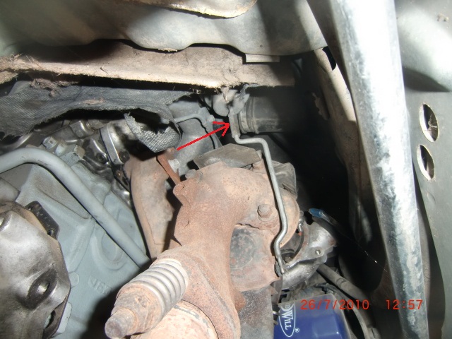

NeX Опубликовано 25 июля, 2010 Жалоба Опубликовано 25 июля, 2010 А где крутить? И как проверять? Цитата
ruslan Опубликовано 25 июля, 2010 Автор Жалоба Опубликовано 25 июля, 2010 А где крутить? И как проверять? что? (купить, проверять) Цитата
NeX Опубликовано 26 июля, 2010 Жалоба Опубликовано 26 июля, 2010 ВАВАН я тупо накрутил винт регулеровки того самого клапана, у меня получилось что турбина стала нагнетать 1вар давление, но, появилась другая прблема аварийный клапан стал скидывать излишки давления(покрылся весь масленными сопляпи) в итоге я выставил клапан на 0,85 вар, и пока всё путём. Я это имел в виду. Где там на перепускном клапане винт регулировки находится? Цитата
ruslan Опубликовано 26 июля, 2010 Автор Жалоба Опубликовано 26 июля, 2010 из под низу (там где масленный фильтр) есть шток, от клапана до выпускной улитки турбины(чугунка), на нём 3 гайки м10, вот это и есть регулеровка давления воздуха турбины. если раскручивать-то делаещ большее давление если закручивать-то уменьшаещ давление. Цитата
NeX Опубликовано 26 июля, 2010 Жалоба Опубликовано 26 июля, 2010 Спасибо, все понятно. Какой двигатель чистый Цитата
прапор Опубликовано 26 июля, 2010 Жалоба Опубликовано 26 июля, 2010 (изменено) ruslan, если раскручивать-то делаещ большее давление если закручивать-то уменьшаещ давление.А это не просто ли регулировка длинны штока? Изменено 26 июля, 2010 пользователем прапор Цитата
ruslan Опубликовано 26 июля, 2010 Автор Жалоба Опубликовано 26 июля, 2010 прапор, так точно! ты тупо создаёш большее давление на пружину в клапане, тоесть создаёш напряг ей сдвинуть шток, и дальше.... Цитата

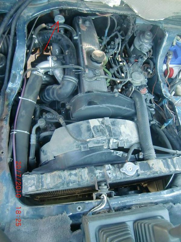

puh Опубликовано 27 июля, 2010 Жалоба Опубликовано 27 июля, 2010 А как же клапан избыточного давления, который стоит на впускном коллекторе сверху? Цитата
ruslan Опубликовано 27 июля, 2010 Автор Жалоба Опубликовано 27 июля, 2010 puh 29 пост прочитай... Цитата
прапор Опубликовано 30 июля, 2010 Жалоба Опубликовано 30 июля, 2010 А как же клапан избыточного давления, который стоит на впускном коллекторе сверху? А я всё гадал чего там быть должно У меня там просто пробка тифлоновая. Цитата
ruslan Опубликовано 30 июля, 2010 Автор Жалоба Опубликовано 30 июля, 2010 А я всё гадал чего там быть должно У меня там просто пробка тифлоновая. вот про енту приблуду реч шла- Цитата
